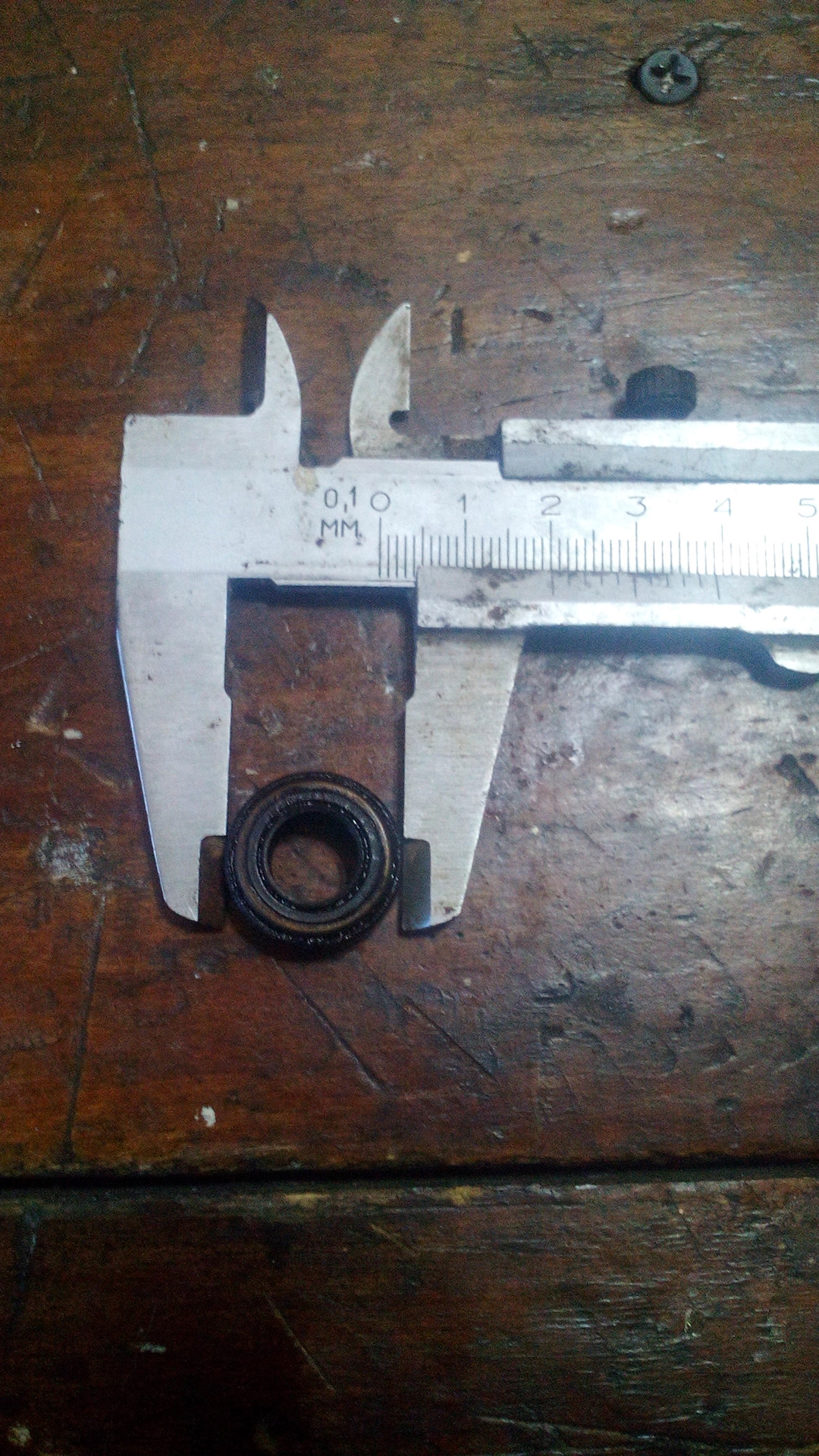

Снимаем сальник
От того что он задубел он выточил выемку на штоке небольшую.
Ну теперь в поиск нового сальника. Замеры его снял
Подшипник вроде ещё живой.
Но если я его сниму то хочу проточить шток, но сначало нужно найти подшипник и сальник под размер который буду точить.

Нет я его не стал прокачивать новый спальник и так подошёл.
2 года поездил масло не протекло так что все норм было. После авто продано было

Три раза уже сальник менял этот все разбирал молотком и то дюбелем то обломком сверла. А вообще информации куча в нэте по такому трамблеру. родной сальник имеет ширину не 8мм, а 7- вот его номер NOK K9031110082. чтоб не точить вал возьми шириной 5мм, такой к примеру AH0258H0
Спасибо) очень помог
