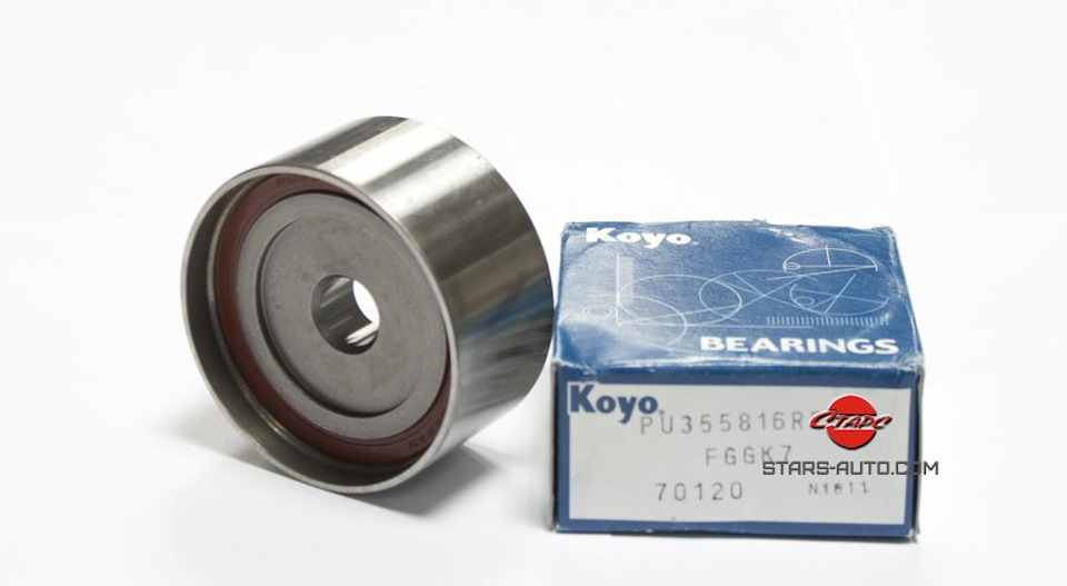

Когда его меняли до меня не знаю поэтому заранее было куплено: ремень ГРМ A513YS27MM фирмы SUN (1000р)
ролик PU355816RR9D KOYO (600р)
ролик 1350511040 TOYOTA (700р)
пружина 9050717003 TOYOTA (100р)
помпа WPT-010 AISIN (1300р)
