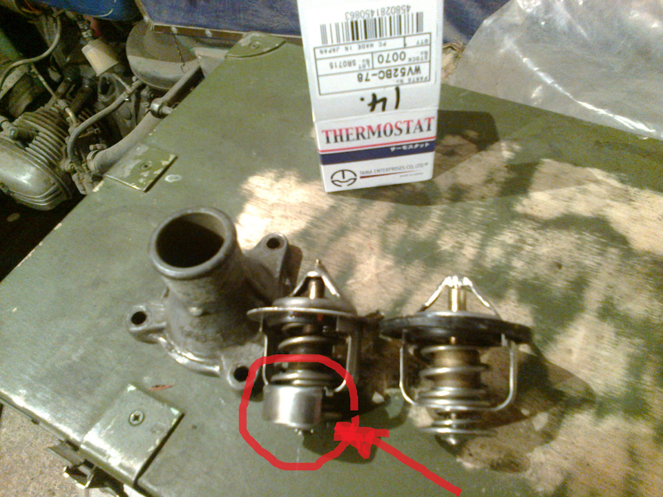

Заодно на зиму приобретён новый термостат Smash на 84 градуса, он же Tama [WV52DA-84]
Запчасти на фото: WV52DA84
Почему-то замена термостата на Rocky у меня не проходит гладко. Первый раз обломалась шляпка болта. В этот раз болт выкрутился вместе с резьбой. Пришлось взять у учителя метчик №1 для нарезки новой резьбы
Пройтись по резьбе метчиком №1, потом метчиком №2 и вкрутить новый болт.

Купил родной термостат с боковым лепестком? Ну и что с температурой стало?
Да термостат с лепестком. С температурой все так же как и в прошлый раз, при установке на 84
А что именно? Опять стоит на одну треть? Блин… У меня тоже какая то шляпа. Установил не родной и стрелка так и наровится убежать за середину. Вчера вот в Уссурийск на нём гонял и температуру регулировал за счёт печки. Хоть ставь обратно родной что на одну треть показывал. Вот жешь не понять чего.
Выше трети, но ниже половины. Ау тебя судя по всему новый термостат просто не открывается.
my-hardcore
Вот такой вот лепесток на родном термосе?
Да, такой лепесток на родном. И все которые я покупал (а у меня 4 термостата) с таким же лепестком.
Alexey290382
Могу тебе подогнать на 84 с лепеском
Спасибо. Я буду ставить всё равно на 78.
Ну как знаешь. С термосом на 84 зимой теплее
У меня и с родным на 78 была жара. А куда тебе четыре термостата?
Это дооооооолгая история = ) расскажу при встрече
Ну давай если у тебе есть не нужный термостатик то я приобрету на эксперименты ради))
Есть. Я приеду когда, отдам тебе.
