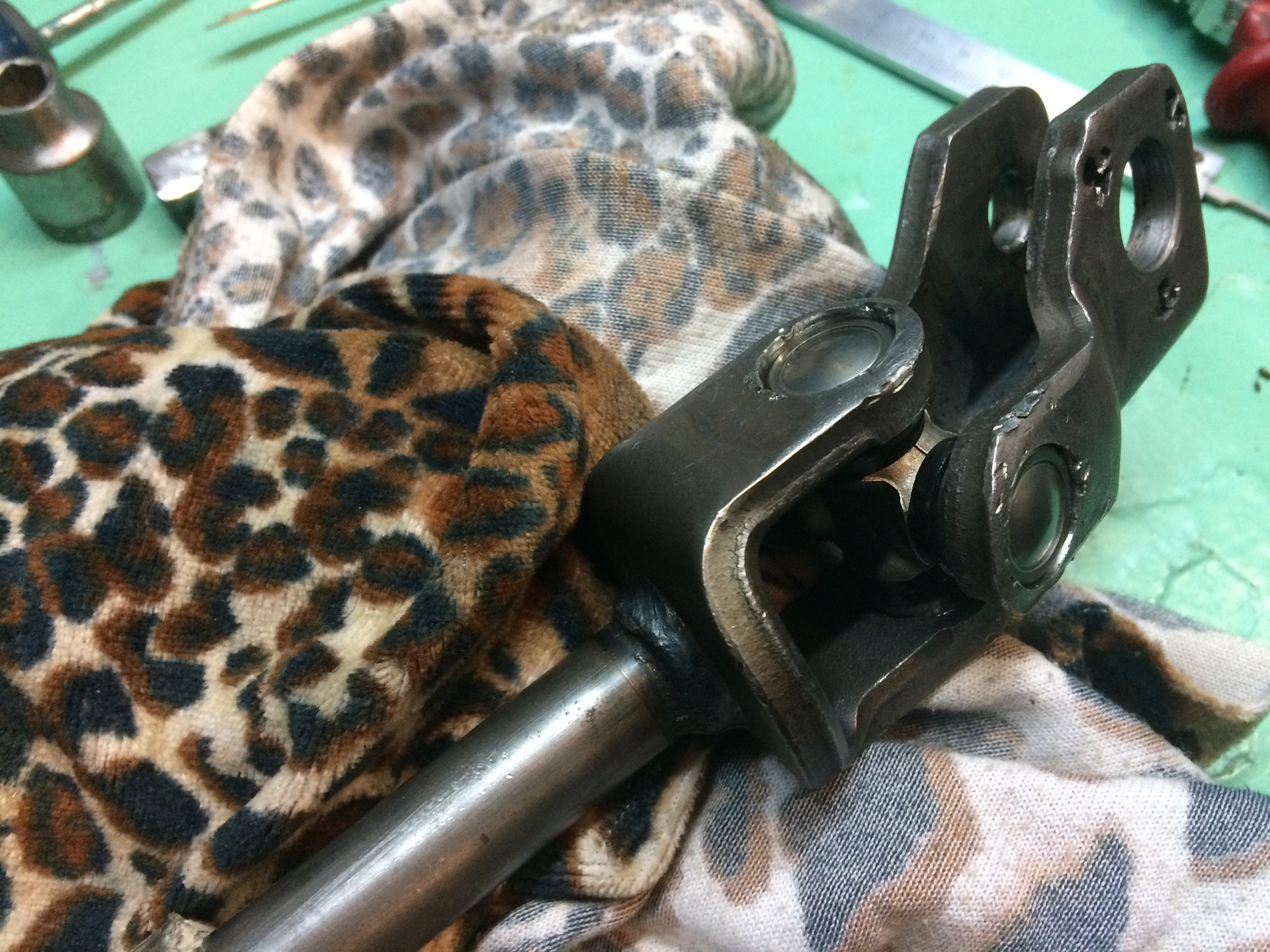

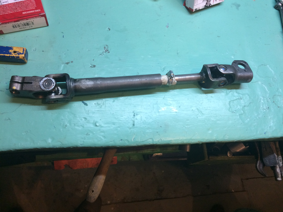

Стук отчетливо был в салоне, диагностика приговорила крестовины карданчиков на рулевом валу

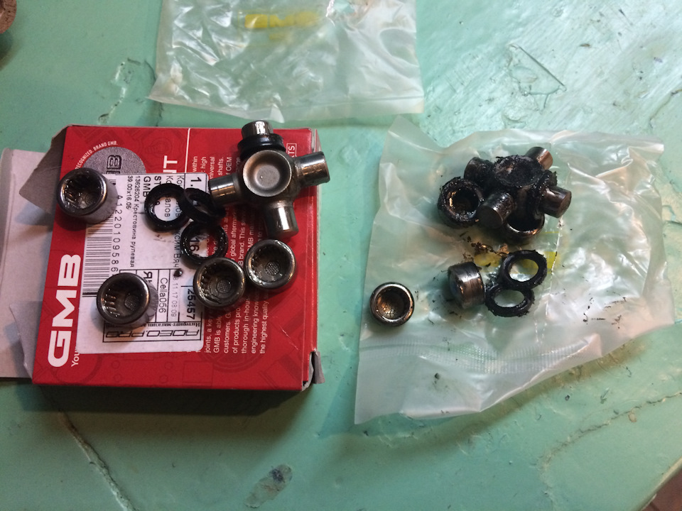

Заказал GMB ST1639

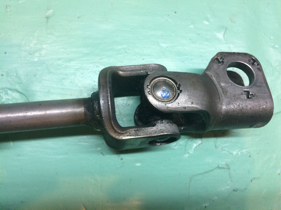

Когда сняли вал, одна из крестовин уже была меняна, она же и больше всего гремела, люфтила. Выбили старые, поставили новые, заодно и фторопластовую втулку.
В салоне теперь тишина, но какие то звуки с самой подвески идут(.
Ищем дальше и устраняем, главное чтоб это не оказалось особенностью работы подвески, как это было на элантре, с которыми я не смирился.
Крестовины GMB ST1639 500р/2шт + работа 1200р.
Закрались сомнения в реальном пробеге, неужели рулевой вал такой хлипенький?
Кто на каком пробеге менял крестовины, а может вал в сборе?

в салоне его хорошо слышно, а так держи одной рукой карданчик а второй потихоньку шевели руль будет чувствоваться люфт, либо к спецам по рейкам
