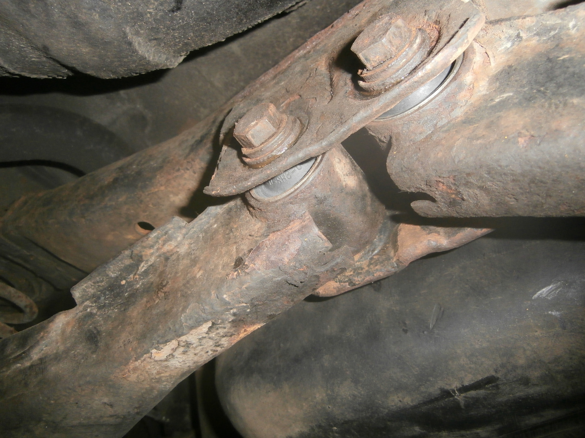

Но для начала решил всё же разобрать всё и посмотреть "чему хана". )))

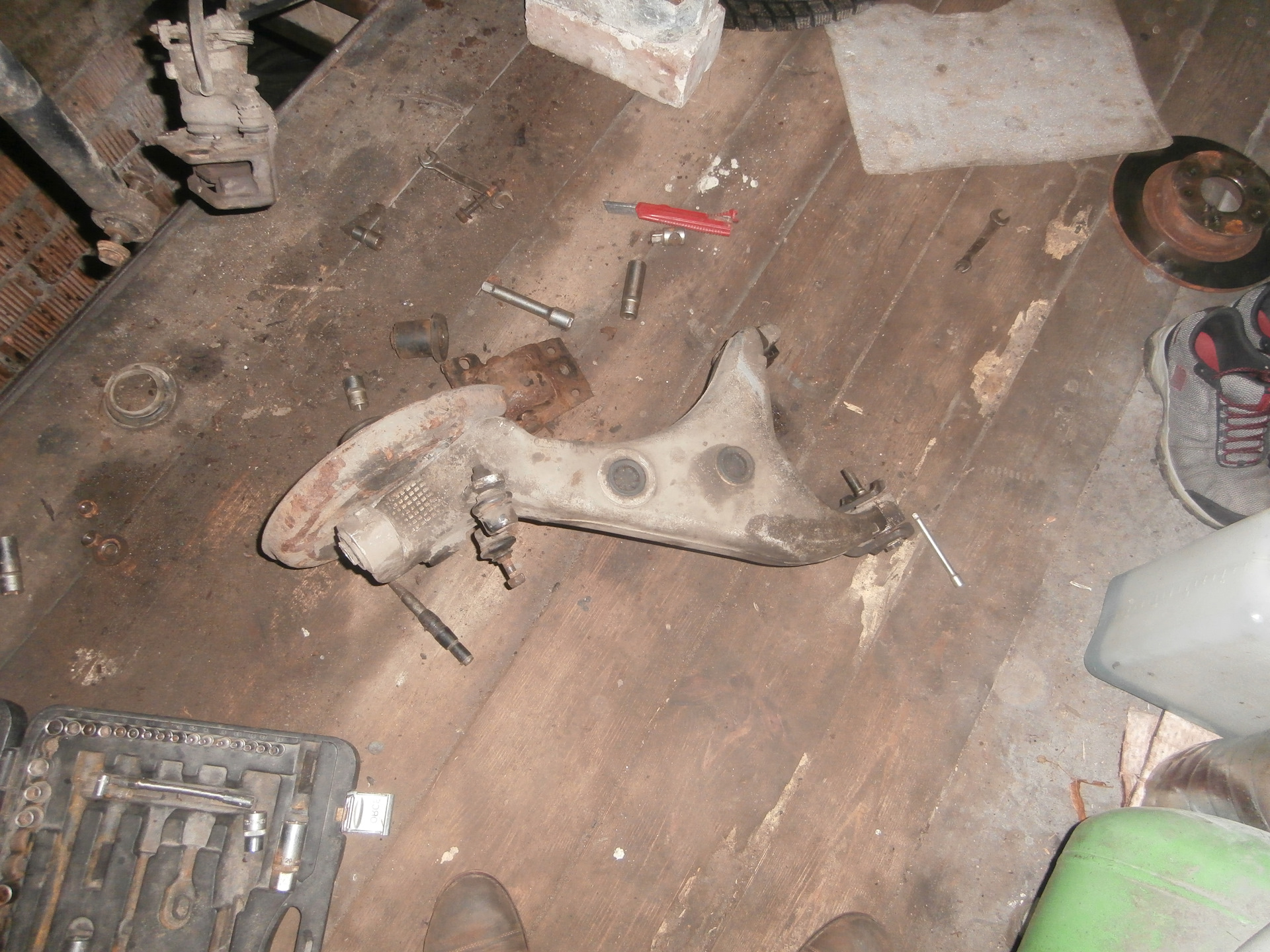

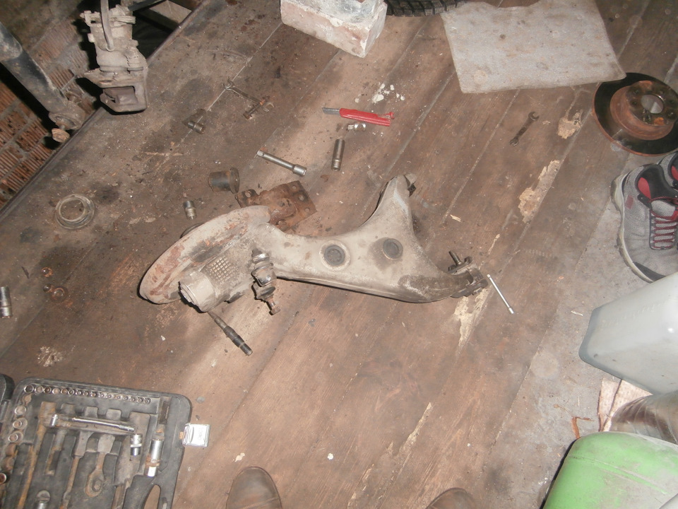

Раскидал под ноль весь задок:
Продефектовал сайленты.
И того оказалось, что хана 2-м сайлентблокам крепящим поперечные рычаги к балке (были надорваны), и обоим передним сайлентблокам продольного рычага, большому (схождения) и маленькому (развальному) с обеих сторон… Большие так вообще выпала резина из наружной втулки. Так же не удалось спасти ни одного развального болта. Укорели так, что пришлось пилить… Сайленты продольных рычагов возле ступицы оказались почему то как новые.
И того под замену 6 сайлентблоков, 2 развальных болта и немного болтов по мелочи, которыми крепятся всевозможные элементы подвески.

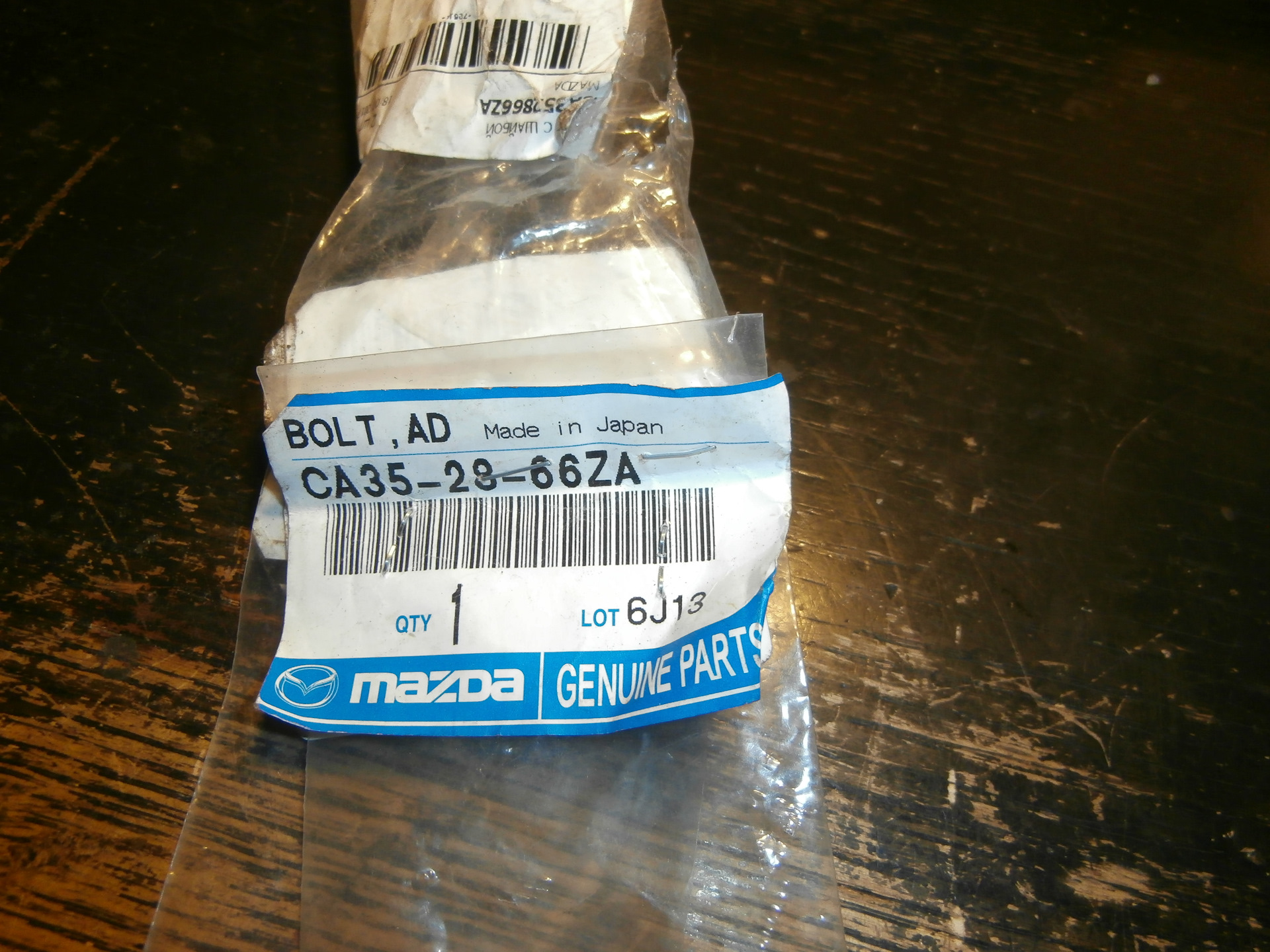

Отдельно хочу остановиться на развальных болтах. Ниже будет написано от чего они. Эти болты полностью идентичны родным либравским. Диаметр болта 12 по всей длине. А диаметр шайбы 36 мм. именно так в родных. Всё, что предлагали в ларьках где торгуют болтами сводилось к диаметру шайбы 35 или 37, и диаметру болта 12 только в начале, а не по всему телу. Это не правильно…

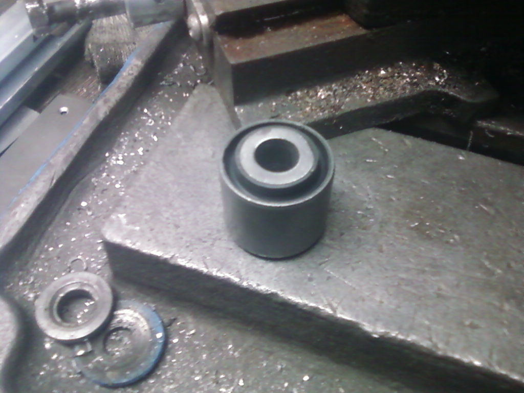

Так же выяснилось, что при заварке проушины Кирюха перегрел верхний маленький сайлент в ней… И он накрылся, стал люфтить и тоже стук был из-за этого…
Пришлось срочно решать и этот вопрос. Размер сайлента там в оригинале 31.5 наружный, 10 внутренний. Ширина 32, но на неё пофиг.
В итоге максимально близкий размер оказавшийся в наличии был 32 наружный и 12 внутренний. (Звать его Birth 2123, но если бы было время, я бы подобрал что то другое туда, более подходящее.) Пришлось колхозить. Внутрь вставили втулку с 12 на 10, и прихватили её аргоном к внутренней втулке с постоянным окунанием в воду. (Можно было рассверлить кузов на 12, но это не наш метод.) А наружный диаметр пришлось сточить аккуратно с 32 до 31.5
Описывать долго не буду, процесс творческий, по фото поймёте:
После замены 2-х больших сайлентов на правильные, и этого маленького в проушине настала долгожданная тишина в задней подвеске! Радости не было придела.

Развальные болты ИДЕАЛЬНО подходят от Мазда 626, вот их номер:
Номеров шайб и гаек к ним не знаю, ибо покупал на рынке, в сборе за 24р. штуку. Уверен, что в интернет магазине можно купить раза в 1.5 — 2 дешевле. )))
