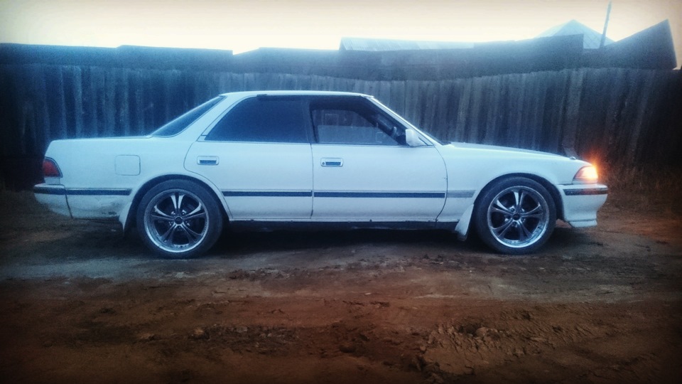

Всем привет! Давненько ни чего не писал, что-то!
И так, наверное многие владельцы 81 кузовов, особенно тех, кто ездит на МКПП серии w5* рано или поздно сталкиваются с воем и гудением коробки… И так, по скольку ремкомплектов таковых нету, приходится покупать всё отдельно, но согласитесь, мало кто знает каталожные номера расходников… так вот, решил сегодня полазить по различным форумам, а так же по сайте exist.ru и поискать самое необходимое для ремонта МКПП!
Вот, что удалось нарыть.
Подшипник первичного вала 90363-35033
Промежуточный подшипник 90363-35036
Подшипник на хвостовике 90363-22007
Подшипник вторичного вала 33350-30010
Комплект прокладок МКПП серии w5* 04331-22040
Сальник раздаточной коробки 90311-38032
Направляющая сальника 90999-73105
Все каталожные номера вбиваете в поисковике на сайте exist.ru и заказываете!
Думаю этого вполне хватит для полного ремонта вашей МКПП!
Всем добра! =)
