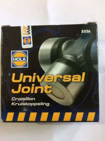

Теперь про крестовину. Когда снимал коробку, обнаружил что задняя крестовина у меня заклинила. Я уже неделю ездил с вибрацией, и подозревал что что-то не так с карданом. Старая крестовина была еще заводской, ее не меняли 15 лет. Пришлось очень долго выбивать ее самой большой кувалдой)
На авторынке была приобретена новая крестовина единственной имеющейся в наличии фирмы HOLA, вот такая:
Крестовина не обслуживаемая, без тавотницы. Кто нибудь ставил такие? Долго ходят? Или по весне уже надо будет менять?)

Хола на жиге ходит неплохо, если эта такого же качества, то пару лет должна протянуть.
У нас, в Рязани, на Иж можно приобрести запчасти только в трех палатках на авторынке. Крестовины были только в двух, и у обоих продавцов только хола были) По тому и задался вопросом об аналогах, чтоб в случае чего потом сразу знать что заказывать.
Если действительно хватит на пару лет — то меня это устраивает полностью, главное чтобы не каждые полгода)
Ну как они на еже живут я не знаю, на жигу ставили другу, тысяч 50 они отбегали, потом жига в металл ушла, кардан лежит, вроде даже без люфтов. Себе я покупал в запас фенокс, тоже они показали себя на жиге очень неплохо, но сам пока не ставил, заводские еще живут.

Леонид, поделитесь пожалуйста опытом по поводу крестовин Фенокс. А то я купил их в сетевом магазине—из того что было (Baultler, Энергомаш, Trialli) вроде на вид были самые приличные. Крестовину я взял с пресс-маслёнкой.
Мне их поставили в кардан-сервисе, вал отбалансировали, в общем шикануть решил, пока вибраций нет, полёт нормальный, но и проехал я немного.
Недавно наткнулся на нашем форуме по ежам на обсуждение крестовин фенокс и отзывы там какие-то очень грустные, типо ходит 10-15 тысяч.
Теперь вот думаю готовиться ли к подлянке в ближайшее время—искать ли какие-то другие крестовины (а если да, то какие: советские из запасов, Гродненские от Нивы или например Крафт)?
Понятно что Фенокс не отходит как заводские (родные я зампнил на пробеге 120 тысяч километров и если их кто-то когда-то менял, то точно не в последние 80 тысяч). Проезжаю я в год в среднем тысяч 20, в основном по шоссе, прицеп вожу редко, в основном езжу один и везу килограмм 100-150 инструмента.
Я сам менял крестовины на ижах всего два раза, один раз соседу на фабуле и собирал себе короткий кардан под вазокоробку из ежового длинного и вазопереднего. Мой Франкенштейн пока не эксплуатировался, а вот сосед накатал тыщ 40-50, пока всё в порядке.
Как я уже везде неоднократно говорил, на феникс очень много левака, возможно поэтому отзывы такие диаметрально противоположные. По правде сказать, из того шрота что продаётся на ежа в плане крестовин, фенокс наверное единственное, что вообще стоило бы купить. Он хотя бы может походить, остальное сдохнет с гораздо большей вероятностью. Да Гродненские крестики стоят тут особняком, если их удастся достать, то это безальтернативный вариант, но найти их отдельно очень проблематично. Возможно можно попробовать поискать в магазинах сельхозтехники, потому как если память не врёт, они же идут на передние привода МТЗ-82.
