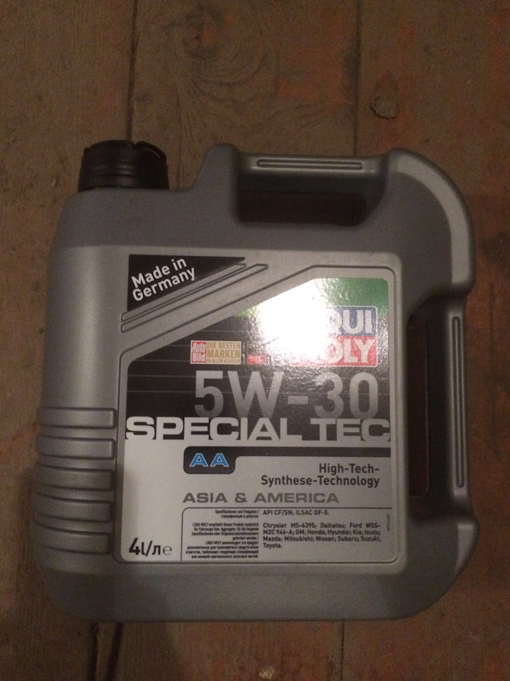

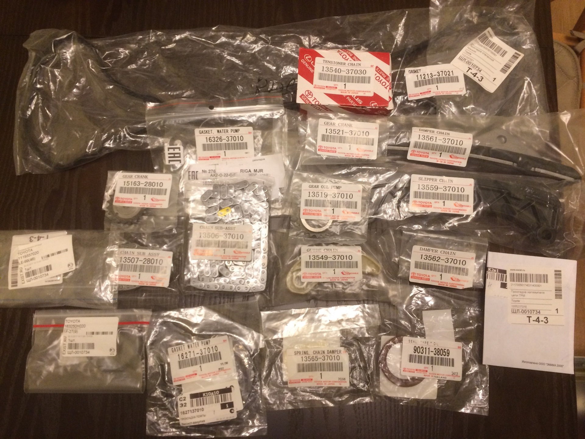

Закупил я весь комплект для замены цепи ГРМ (пробег 300т), цепи, успокоители, шестерёнки, прокладки, направляющие и тд. всего порядка 20 артикулов. Заехал в сервис, сняли крышку и сообщили что всё отлично, ничего менять не надо, всё натянутое, без признаков износа. Вобщем ездите дальше и в ус не дуйте. Ну раз уж приехал то заменили масло, перешел на ликви моли с лукойла, на котором проехал последние 100т. Лучок нормальное масло, менять раз в 7-8т и всё будет супер, а ликви моли нашел поставщика за недорого (чуть дороже лукойла) поэтому и перешел.
Артикулы для замены цепи ГРМ
13506-37010
13561-37010
13559-37010
13552-37010
13540-37030
13562-37010
11213-37020
11193-37020
13521-37010
13519-37010
15163-28010
13507-28010
13549-37010
13565-37010
90080-31060
16271-37010
16326-37010
16325-62010
p.s. по утрам при старте на холодную, не единого лишнего звука.

Сколько по деньгам обошлись все запчасти?
За 25т перевалило. Только цепь стоила 13 :( прокладки 3, остальное еще 10. Для себя покупал )) чтобы получше и оригинальное ))
Зачем покупал все запчасти ?)
Гремело как будто цепь, а оказалось стартер ))
Если не сложно то перечисли артикулы набора. Просто не все видно на фото.
Добавил )

Можешь кинуть фотку или полное название масла, тоже планирую залить Ликви
