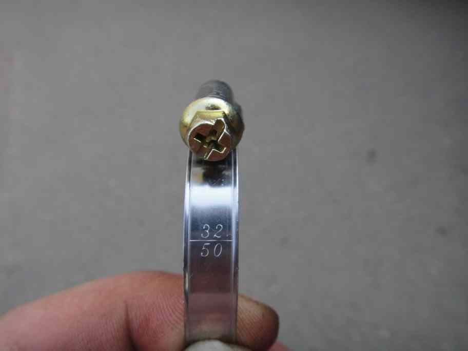

Устанавливая новые тяги дополнительно обмазал шарнир литолом(кашу маслом не испортишь) хотя тяги и имели на шарнире свою смазку, а так же вал рулевой рейки настолько насколько смог дотянутся рукой. Вал рулевой рейки имеет зеркальную поверхность, вот что значит оригинальный пыльник и постоянный контроль его на предмет износа. Пыльник рулевой тяги по направлению к рейке закрепил не оригинальным хомутом, а винтовым (размер 32/50 мм), а наружный конец пыльника оставил на родном хомуте, он надежный да и при регулировке сход-развала он позволит тяге свободно вращаться без дополнительных манипуляций.
Видел один Ланс где при регулировке схождения крутили тягу и даже не смотрели на пыльник, а на внешней стороне пыльника был винтовой хомут который был видимо сильно зажат, в итоге пыльник был скручен в зюзю и со временем треснул, будьте внимательны.
