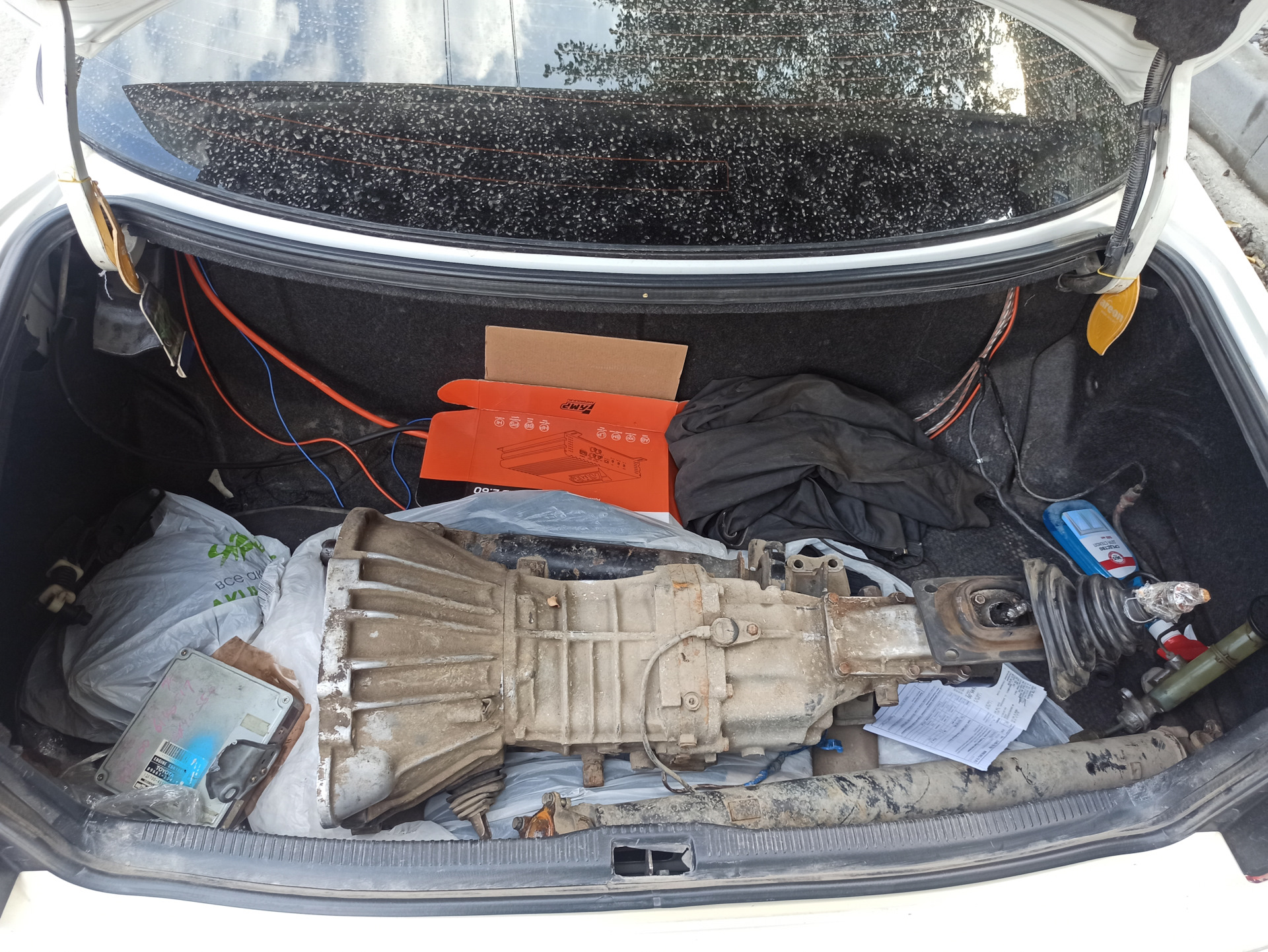

У меня коробка короткая, не знаю с чего, скорее всего с супры.

Сама мкпп
Масло в кпп 75w90 — 2.6 литра
Тормозная жидкость ~ 350 мл.
Подшипник в маховик — 90363-12003
Подшипник выжимной — 31230-35090
Коренной сальник коленвала — 90311-75007
Подушка мкпп — 12371-34020 (ПОДУШКА ПОД 81 КУЗОВ!, о ней напишу ниже)
Возможно, еще лыжа крепления кпп к кузову понадобится
Карданный вал (длинна 680мм)
Маховик — 13405-79025
Болты маховика мкпп — 90105-10042
Корзина сцепления — 31210-22160
Болты корзины сцепления — 90119-08026
Диск сцепления — 31250-22231
Педаль сцепления с главным цилиндром сцп
Рабочий цилиндр сцепления — 31470-22190(GX90) 31470-30221(GX81)
Магистраль сцепления — 31481-22450 + 96940-32655
Ручник с баром (ножник вы снимаете, так что лучше заиметь эту вещицу)

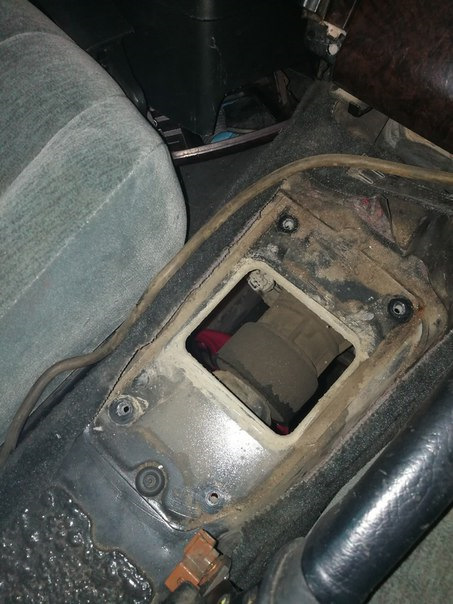

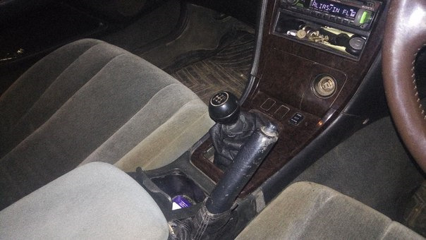

Консоль под мкпп с чехлом ( у автоматной отверстие узкое, под мкпп еще не нашел, пока обустроил автоматную, вроде норм)
Если у вас корбка с 81 кузова и нет АБС, вам понадобится датчик скорости — 83181-20040
Надеюсь ничего не забыл, если забыл — дополните, допишу)

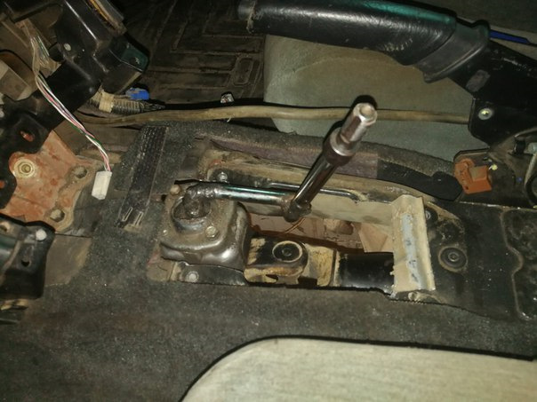

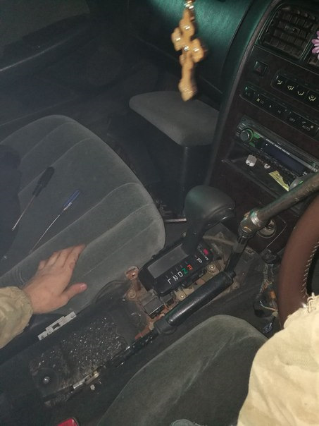

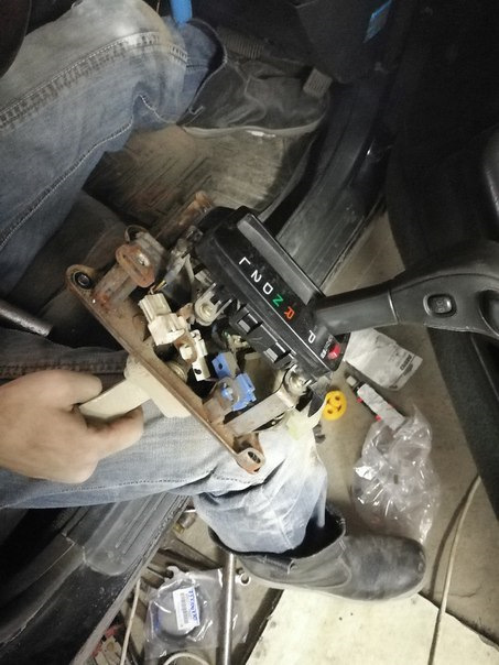

Первым делом разбираем консоль кпп и снимаем селектор, открутив инзначально тягу селектор в яме.

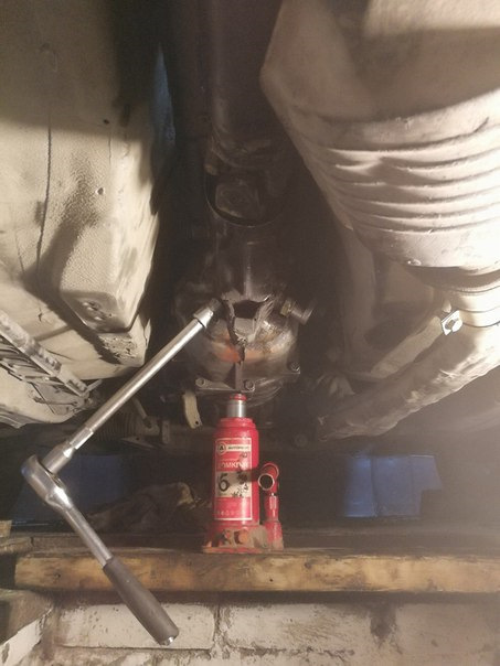

Ставим метки на фланцы кардана и редуктора, снимаем кардан.

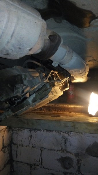

Можно снять выхлоп, но у меня болты катализатора прикипевшие — снять не смог. Хотя выхлоп и не мешал вовсе.
Лезим под двигатель, через технологическое отверстие, которое заглушено пластиковой пробкой откручиваем бублик от "маховика акпп", вращая коленвал за шкив.
Снимаем стартер, отсоединяем трубки акпп от радиатора, глушим трубки радиатора.
Строим из удленителей длинную конструкцию и откручиваем верхние болты акпп, далее все болты по кругу, лыжу акпп.
По хорошему, конечно слить из акпп декстрон, но мы этого не сделали и залили декстроном яму. При снятии акпп лучше вставить коротыш кардана в акпп, чтоб из хвоста не потекло.

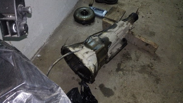

Снимаем акпп и убираем, что бы не мешала. акпп увесистая, снимать лучше вдвоем.
Трубки охлаждения акпп мы сразу сняли с акпп, что бы не мешали, благо туда еще никто не лазил и грани не слизаны, после этого пол часа извлекали сами трубки (уж очень мало места там, где трубки пролегают + изогнуты)

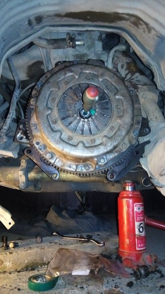

Меняем сальник, если он в хорошем состоянии, наверное можно и оставить, но лишним, думаю, не будет.
Устанавливаем маховик мкпп (НЕ ЗАБУДЬТЕ поствить защитную пластину перед маховиком) Мы про эту пластину забыли, а вспомнили, когда уже сцепу отцентровали.
Вставляем подшипник в коленвал.
Ставим корзину, центруем сцепу (центровали отверткой+изолента+голова 19, у меня бошка на 19 с выемкой, подошла идеально)
Так же нужно хорошенько порезать окно селектора, кортка мкпп оказывается в районе пепельницы.

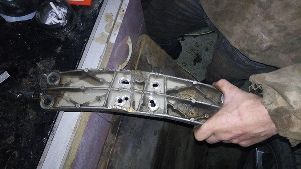

НО, мне пришлось сверлить родную балку с 90 кузова, что бы прикрутить к ней подушку — по отверстиям не походит.

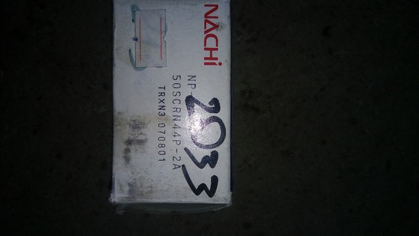

Выжимной подшипник NACHI

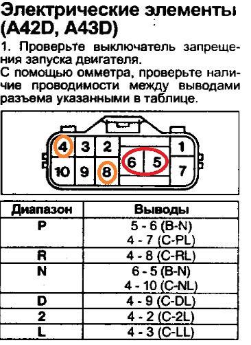

Для того, что бы у вас завелся двигатель и работали фонари заднего хода( и работала пищалка))
вам понадобится эта схемка: на контакты 5 и 6 делаем перемычку, к контактам 4 и 8 цепляем датчик заднего хода.
