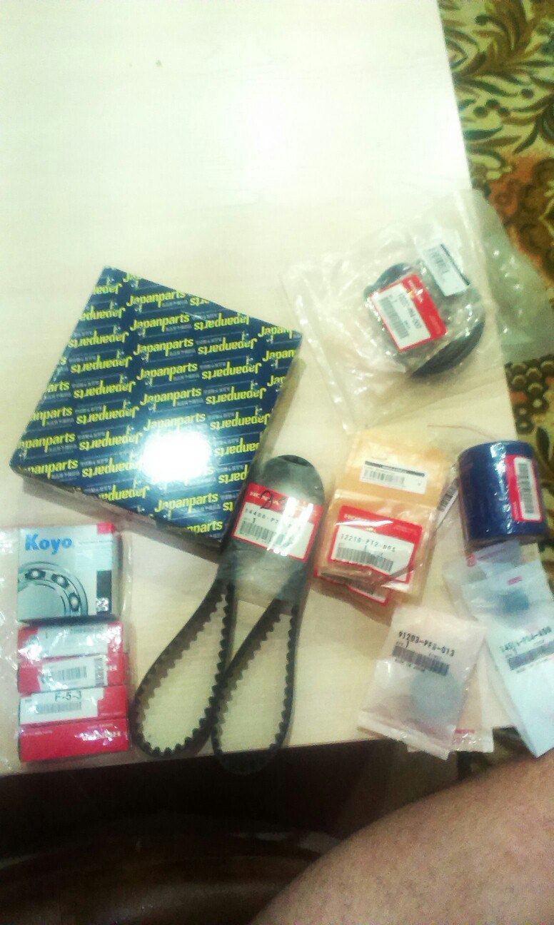

Начну с того, что начался жор маслица небольшой. после последней замены скушало пару литров, о последней замене масла бж засирать не стал. С ремонтом решил не тянуть и заказал запчастей
Кому для дополнительной информации заказал всё с exist.ru. Запчасти брал вот такие:
Фильтр масляный двигателя Honda 15400PLMA02
Прокладка крышки клапанной комплект Honda 12030-PR4-000
Колпачок маслосъемный впускной Honda 12210-PT2-004
Колпачок маслосъемный выпускной Honda 12211-PT2-004
Ремень ГРМ усиленный (h-nbr) Honda 14400P7J004
Пружинка натяжителя ремня грм Honda 14516-PR4-A00
Сальник распредвала передний Honda 91203PFB013
Свеча зажигания Honda 98079-551-5G
Фильтр воздушный Japan Parts FA-487S
Ремень поликлиновой генератора Honda 38920-P2A-004
Ремень компрессора кондиционера Honda 56992P2A003
Ремень поликлиновый (гур) Honda 56992P3F507
Только из последних трёх были не совсем в оригинале www.drive2.ru/l/480886804644364353/
Все запчасти обошлись в районе 15000 рублей.
