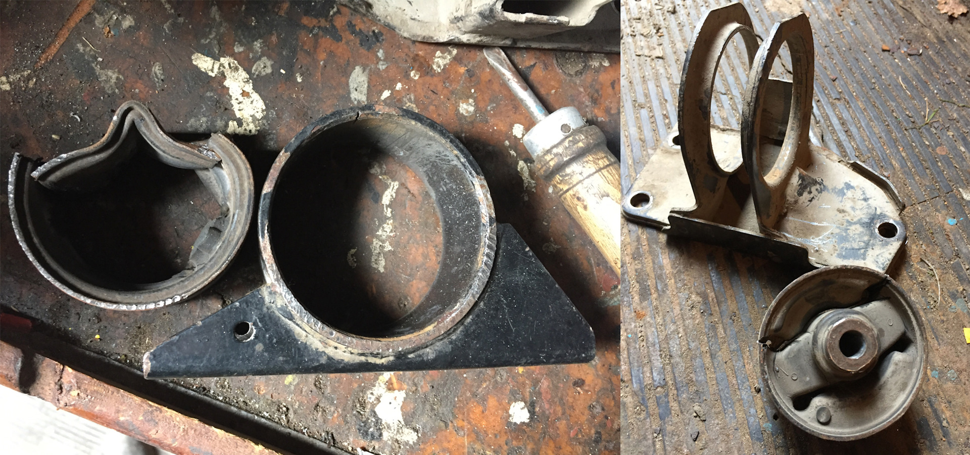

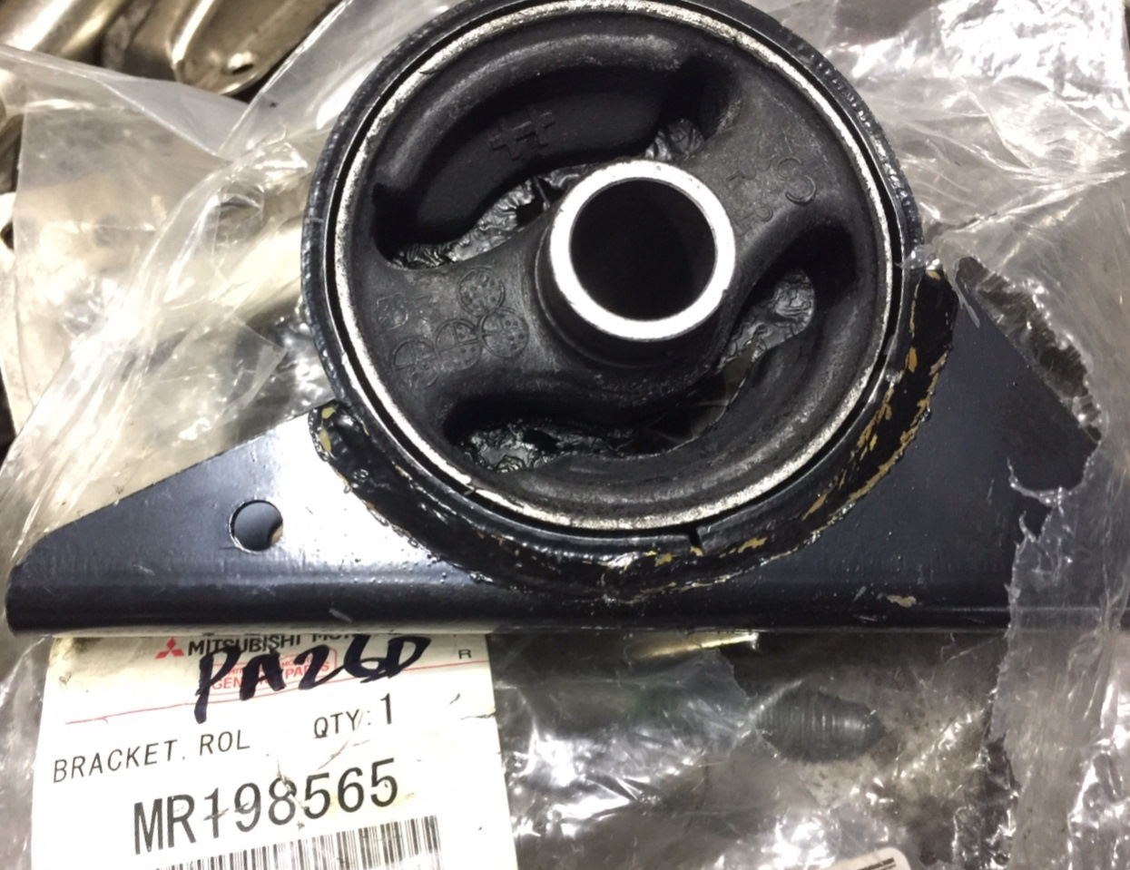

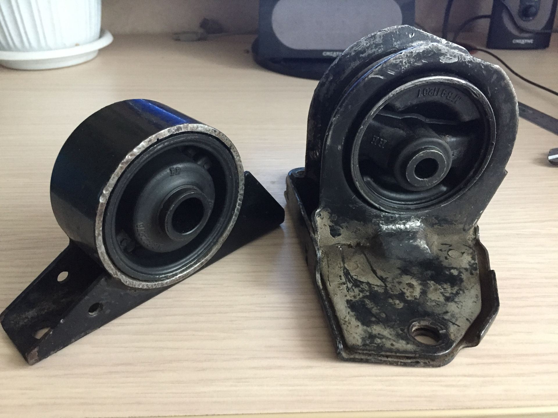

Скажу сразу, однозначной информации для 4G63 на механике не нашёл. Заказал на автомат M0907EA задняя, M0907FA передняя. Знатоки писали что буква в конце всё решает, поменял на М при поиске в каталоге и однозначно ничего не нашёл. Передняя оказалась идентичная по всем параметрам, а на задней ширина под болт на зажим меньше на 10 мм. Компенсируем шайбами или втулкой.
По размерам- замерам картриджа, доходчивее (перед/зад)
Диаметр 70 мм/70 мм
Ширина 38 мм/41 мм
Ширина под болт 51 мм/61 мм
Диаметр под болт 16 мм/10 мм
Передняя опора поддалась без проблем, а вот в задней посадочное не цельнометаллическое и потребовало втулки между бортами.

а как перепресовывал, на прессе?
Пресса нет, тиски Сделано в СССР были в помощь.
