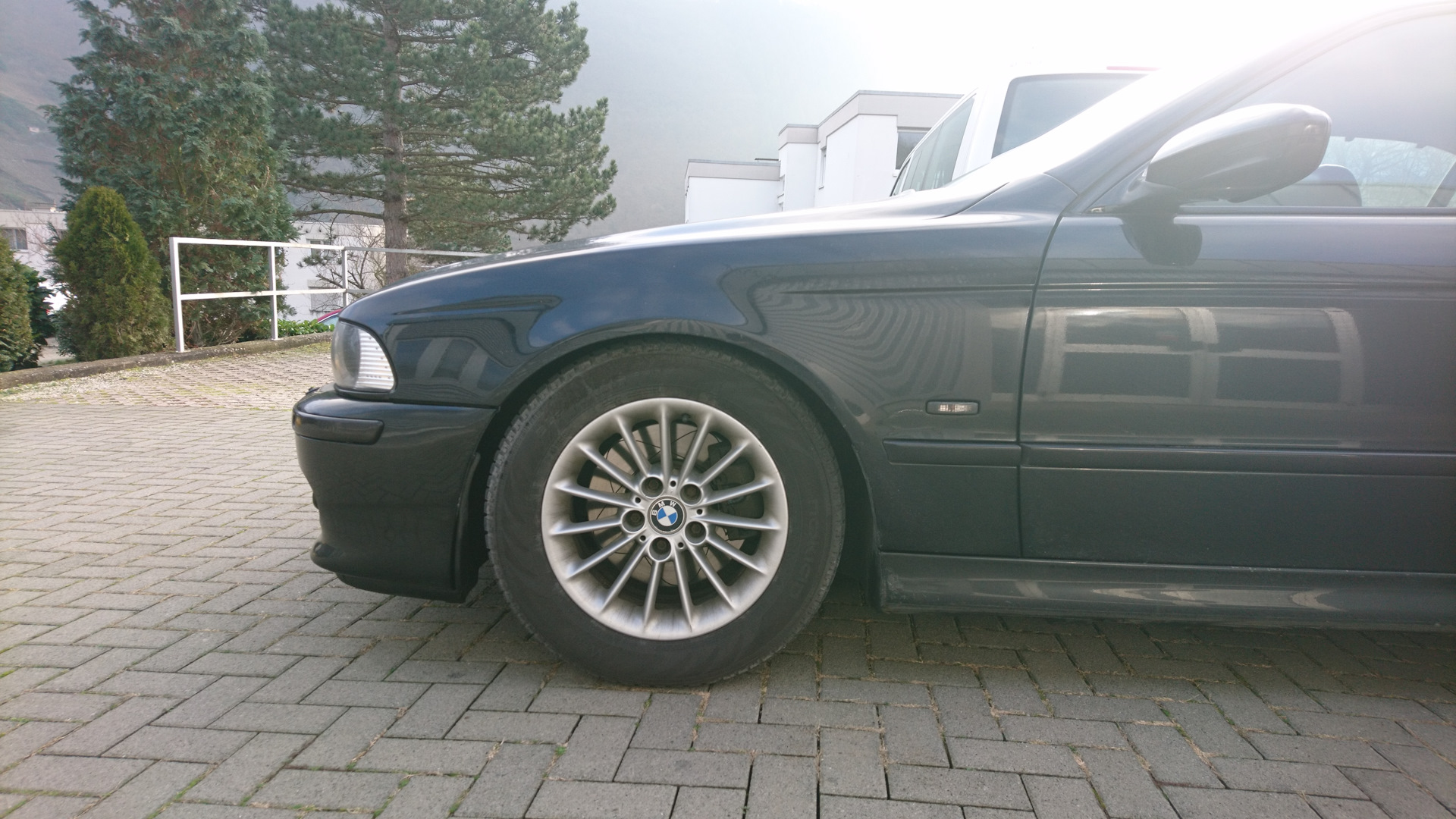

Может быть такое что у меня с этими опорниками от е36 развал не выходит?
У меня таких проблем не было.
Да и не должно быть, т. К. Опорники е36 такие же по высоте, как и те что на Е39 с завода ставились

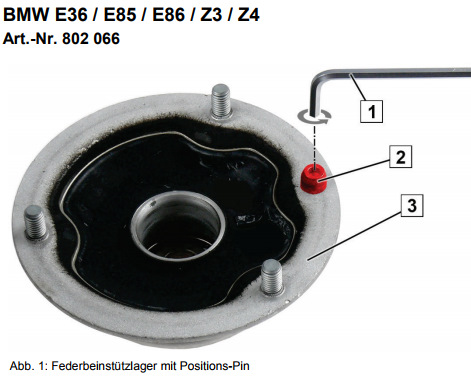

Подскажи, Опоры от е36 в е39 становятся без каких либо доработок?
Надо убрать штифт положения и все
Спасибо. А на опорах с е39 от колеса до арки какое было расстояние, и какое с ними?
Вчера снимал
Ssidr14
Ssidr14
Я меряю всегда от центра колеса до арки. Вчера мерял, было 34.3см (+-1мм)
Разница в высоте опор 8-10мм — Е39 выше — итого было раньше ~35-35.4мм

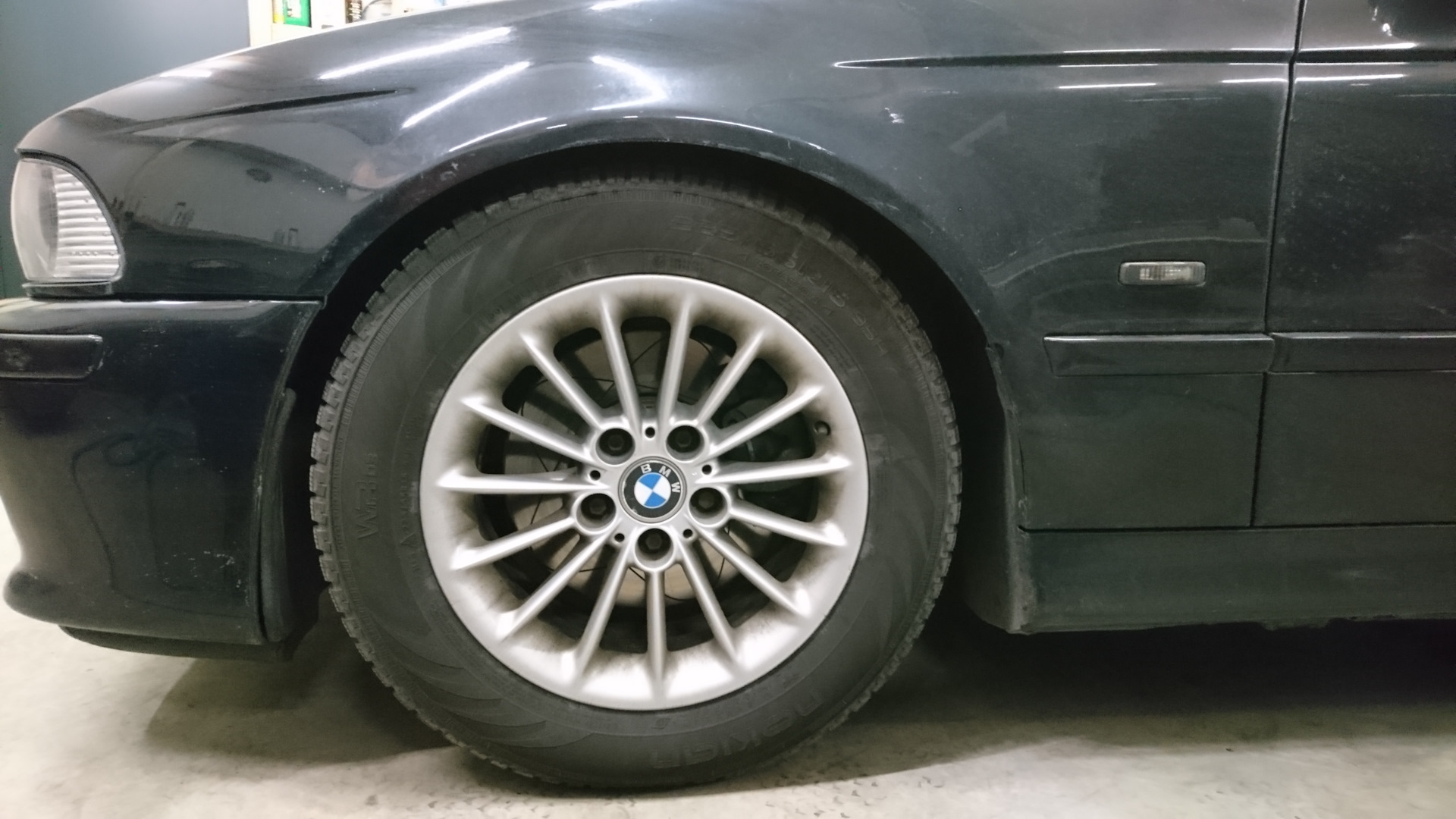

Благодарю еще раз) думаю поставить такие пружины леджофорс, да начитался, что они выше стандартных м тех, но, судя по вашим фото +1 см как раз м тех( 2 пальца между колесом и аркой).Как кстати, норм пружины?
Пружинами доволен. За время эксплуатации они вообще не просели, что не скажешь про eibach. Конечно они помягче тех же eibach и h&r, но я так и хотел
