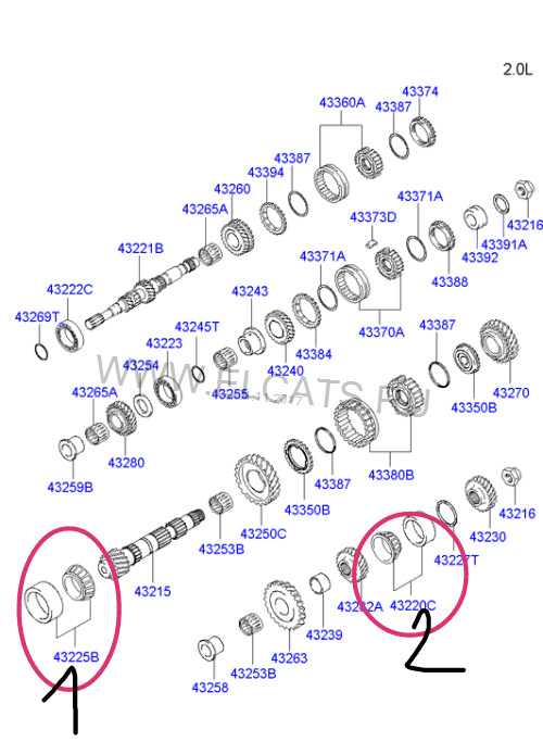

В начале лета при езде у тибы появился странный гул при включенной передаче, причём звук был хорошо слышен на первой передаче и постепенно утихал к пятой.из чего сделали вывод что приходит конец подшипнику вала который стоит ближе к первой передаче.конечно нужно было сразу собираться и ехать перетрясывать коробку но отсутствие времени не позволило этого сделать и на ремонт я встал только месяц назад…
Из за поломки одного подшипника пошёл износ и появился небольшой люфт вала от этого и второй подшипник сдох, но это выяснилось уже после разбора коробки.
После вскрытия диагноз конец двум подшипникам вторичного вала, отлично летим в магазин и по вин коду заказываем запчасти, срок доставки 4 дня + попал под выходные в итоге через неделю еду довольный забираю подшипники приезжаю в сервис и вот тут самое интересное один подшипник подошёл идеально и никаких проблем( 43225-28050 номер ) а вот второй был абсолютно другого размера номер по вину 43220-28500 этот подшипник можно купить только оригинал и на другие номера он не перебивается никак.
Объехав все магазины прошарив все возможные каталоги другого номера или возможной замены я не нашёл а заменить то надо, полез искать по сети хоть какую то инфу и даже не помню где именно её нарыл но в итоге нашел совсем другой номер подшипника(43220-28050) который бьётся на хендай акцент на свой страх и риск заказал подождал ещё неделю доставки и слава богу пришёл именно тот который нужен, но который как пишут не применялся на тибуроне ))))) и на всякий случай размер этого подшипника
28мм внутренний
68мм наружний
18мм высота
Может быть кому пригодится данная инфа.
Всем спасибо и удачи!
