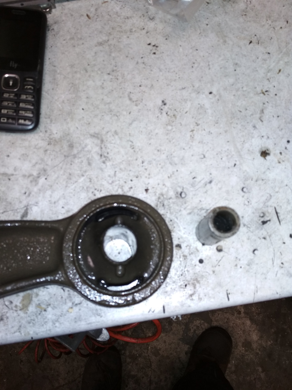

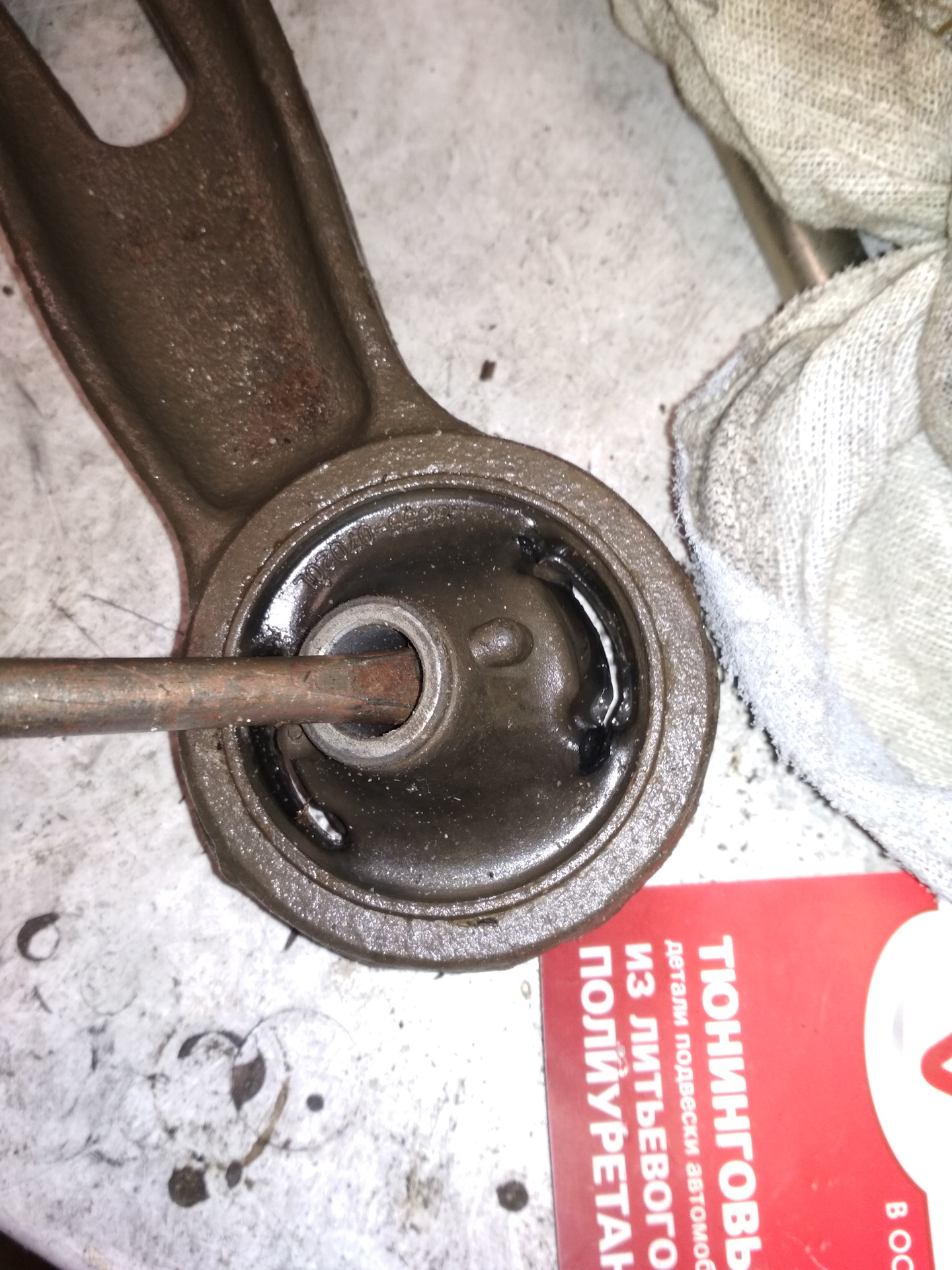

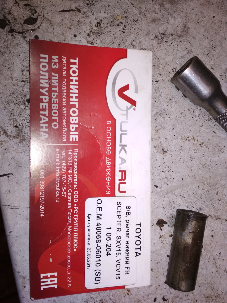

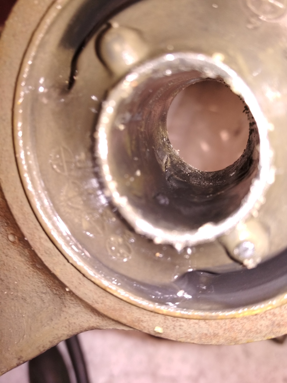

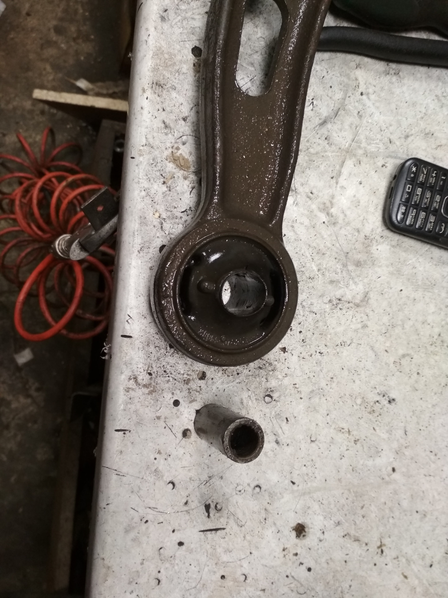

Суть вобщем проста в июле месяце поменял задние сайлентблоки передних рычагов(таблетки) стояли у меня точка опоры 75тыс.км съездил на диагностику приговорили их было небольшое отслоение пообщавшись с умными людьми выяснил что точка опоры сейчас идет говно и решено было поставить таблетки фирмы JIKIU (Сайлентблок рычага задний LEXUS RX 98-03, TOYOTA CAMRY 96-01 арт. BH21018) поставил как говориться и забыл но недавно стало бить при проезде неровностей (которых у нас пруд пруди) по кузову и отдавать в ноги подумал что втулки стабилизатора приказали долго жить хотя их менял по весне заказал привез и положил на полку ожидая погоды получше в субботу стал переобуваться снял колеса все просмотрел ничего критичного не заметил но когда стал затягивать правое колесо увидел что оно болтается вперед назад сантиметров 5 снимаю колесо беру монтажку и дергаю рычаг и что я вижу, а вижу то что рычаг висит сам по себе а втулка затянута сама по себе вот так да такого я конечно никак не ожидал ведь проехал на них всего 6.5 тыс.км. из них 3 по дороге на юг по идеальной трассе. Встал перед выбором что брать оригинал 1400 за таблетку дороговато да и неизвестно насколько его хватит резину вообще отметал решил остановиться на полеуретане точка опоры говно Х5 ресурс такое же и посом\ветовали мне таблетки фирмы ВТУЛКА (Сайлентблок Полиуретановый переднего рычага (задний) VTULKA арт.106204 ) по виду отличаются от точки опоры формой чуть чуть и сам он мягче чем точка опоры сегодня поставил теперь будем испытывать насколько его хватит. Хорошо что еще сам все меняю и делаю благо руки растут не из зада и так было бы сильно накладно сайлентболоки купи за работу отдай проедь 6 тыщ и опять все повторится.

1. Резиновые сайлентблоки были запрессованы неправильно
Вот так — правильно (на снимке рычаг от 30-ки, но принцип тот-же):
a.d-cd.net/381b6c4s-960.jpg (стрелка — не моя)
