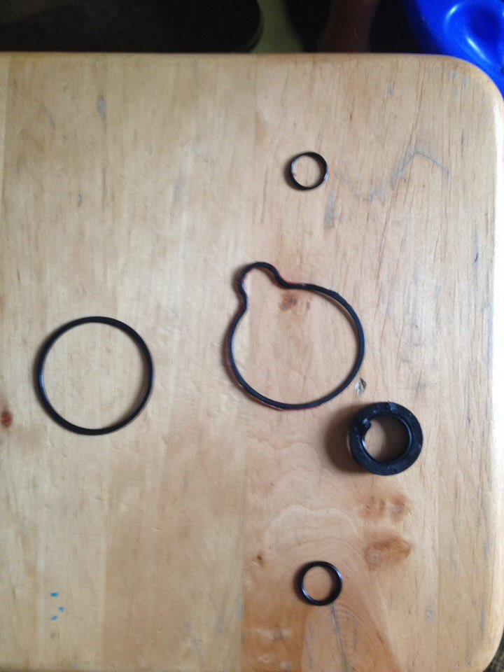

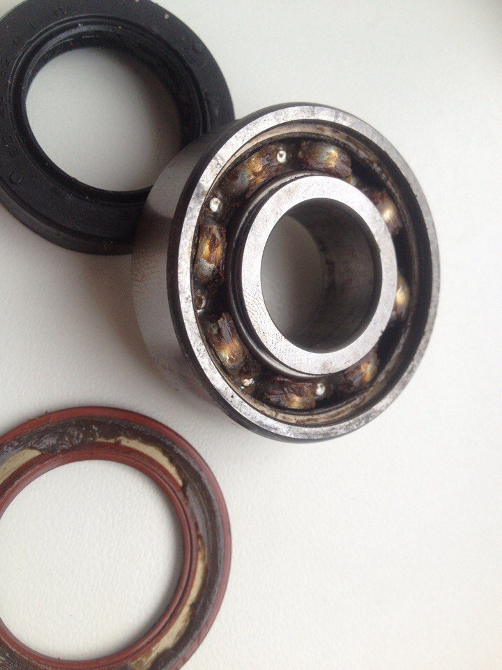

Для переборки заранее покупаем:
подшипник 91048-PDA-E01
резиновые уплотнители и сальник 91349-P2A-003, 91348-P2A-003, 91346-PDA-E01, 91249-P2A-003
и желательно еще поменять резиновое колечко на впускном носике (номер 91370-sv4-000, менял до переборки насоса)

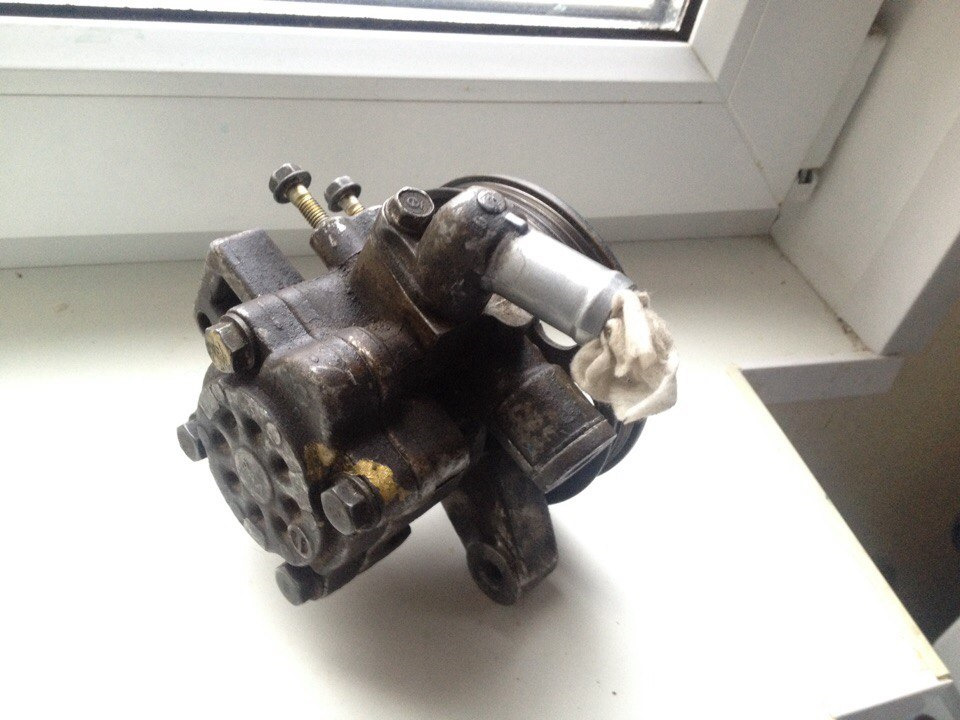

Ничего сложного в переборке нет, из нюансов — аккуратнее при откручивании шкива, его можно погнуть.
Также пригодится маленький сьемник для подшипника и сьемник для стопорного кольца.
Ну и далее смотрим фото:
после переборки насоса пузыри ушли полностью из бачка, воздух теперь не сосет.
Комментарии 5
Если ротору и статору уже капец, то конечно не поможет переборка!
Это все хорошо но иногда помогает ненадолго как говориться фитинг фитинг .
Молодец я тож свой перебирал. В большинстве случаев течь и вой лечится переборкой.
А я чего-то запомнил чьи-то комментарии, что ни фига типа переборка не спасает ситуацию.Или какой-то воздух потом гуляет по системе.Так вот и думаю, что ж в перспективе думать.Переборку, или покупку от одисея, или чего там)))
Переборка не поможет если изношен ротор и корпус. Но в таком случае он будет на постой гудеть и подвывать. А если гудит только в холода или пока не прогреется, течет, потеет, то переборка решит вопрос.
