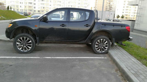

купил я значит рычаги
думал дело пойдет
но вопросов стало больше чем ответов
заявленные характеристики:
1. под лифт 2.5"
2. под аморты 2.5"
3. укомплектованы сайлентблоками
проблемы:
1. разные сайлентблоки 4010A013 и MR519398
2. сайлентблоки разных размеров 52мм по втулке и 54.5
3. стоят они еще так что один спереди другой сзади, на другом наоборот…т.е. как не крути рычаги встанут наоборот…
4. вопросы по заявленным параметрами всем… буду менять сайленты и проверять…
5. даже массу мне сказали не правильно…голый рычаг 3.3кг весит, заявлено 3…
сие чудо мне обошлось 220$ с этими косяками и доставкой в СНГ
также куча нерв и время…ну это другая история…ЕСТЬ Элькавод что помог это все пройти! но и это тайна
где купил? АААА не скажу пока не разберусь что купил… Прошу не гадать и не писать свои мысли по этому вопросу.

Сие изделие очень напоминает вот это:
lunohod.com.ua/catalog/view_goods.php?id=1291
А еще я наслышан про их рукожопость. Буду наедятся что это всего лишь слухи…
Не не слухи) рукожопы еще те

Ставь уже быстрее да выкладывай отчеты. Очень интересно будет увидеть под каким углом расположится шаровая. При больших лифтах площадка шаровой расположена под углом к пальцу, съедается пыльник ну и из за этого приходится по паре шарниров в год менять.
ну да
но при изготовление площадку загнуть можно в любой угол
если эти не соответствуют заявленному — сделаю новые или эти переделаю

от тех что 2 сайлнта от п3 стоят)
углы проверить — чота не вижу 2.5"
а на конвеер пойдет доработанный) это сырец судя по всему
про конвейер я шучу конечно, но кто то уже делал рычаги и с углами были проблемы, написали изготовителю о сей проблеме фото для подтверждений и стали ждать когда придут новые, новые пришли быстро переделанные видно было сразу изменения, в итоге поставили и катаются радуются
PS то же заявленный лифт 2,5" при родных амортах.
PSS цена была вроде 16 + доставка ( это если память не подводит)
