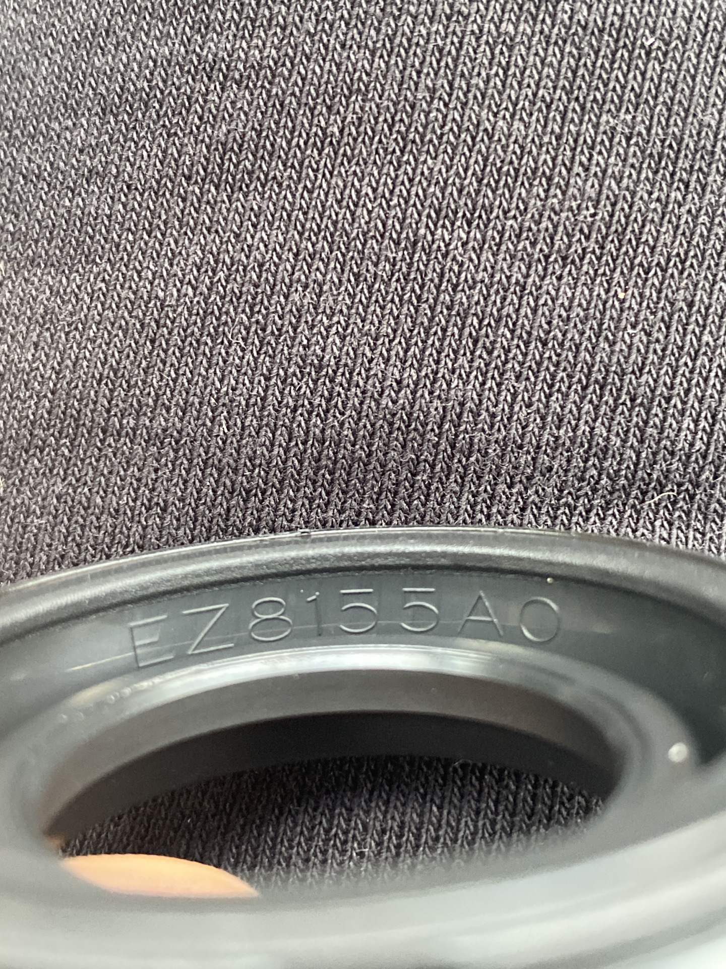

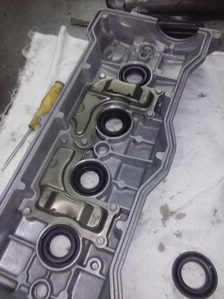

Всем привет! Залез я как то взглянуть на свечи и опечалился… На первом цилиндре подсвечник ВВ провода раскис от масла и порвался. Свечной колодец в масле. На третьем такая же хрень но в меньших объемах. Заказал в ЕМЕХсе сальнички колодцев оригинал Toyota 11193-76020 по 96р. за штучку. Оригинал оказался на тот момент гораздо дешевле заменителей. Срок заказа 2 дня. Забрал через неделю, как поехал в Абакан. В пакетики оказались сальнички с маркировкой NOK EZ 8155 AO. Очень аккуратные по исполнению, без каких-либо лохмотьев и в какой-то бесцветной смазке. Внутреннее кольцо что обжимает колодец с вплавленной пружинкой.
Так как прокладка крышки у меня уже подсохшая, смазал ее небольшим количеством герметика и водрузил все на место.

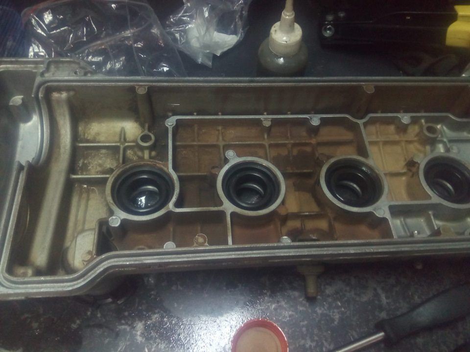

Вот так Сальники на контрактных моторах стоят, ни разу не видел чтоб до упора стояли, ровно по отливу всегда, если его забить до самого конца посадочного отверстия, есть вероятность что узкая часть уплотнения будет не в колодце находится.
Сальники заколочены до конца, выглядит это как на твоей картинке. Сальник уперся в дно посадочного места для сальника. Внутренний диаметр сальника который обжимает свечной колодец находится выше уровня этого этого дна посадочного места, т.е. смещен в сторону головки. Все село отлично. Посмотри на свою крышку, я уверен что сальники посажены до упора…
А зачем так глубоко установил то их ?Сальник идёт воронкой и контакт у верхней части колодца с самой узкой частью сальника будет минимальным.Если память не изменяет колодцы прям чуть ли не впритык с сальником.Судя по фото так оно и будет.Я сам сейчас мотор капиталю и сделал точно такую же ошибку, гбц на примерку не было ибо отвёз на шлифовку.Пришлось пересаживать сальники по заводу, по кромке как пологается, благо снять удалось без повреждений.
Не понял, по заводу это как? Сальники оригинальные садятся до упора. Внутренний диаметр сальника, что обжимает свечной колодец находится значительно ниже кромки упирающаяся в клапанную крышку. Ты предлагаешь недозабить сальник? Или я чего-то не понял?
Либо на фото твоём кажется так, что прям до конца посажены.
