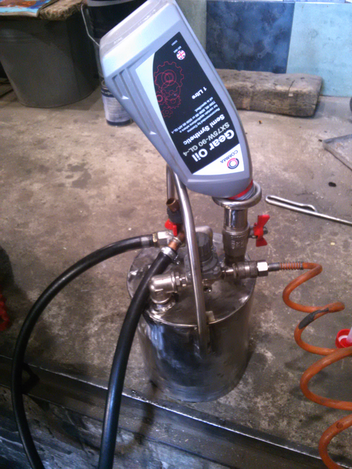

Всем привет! Сегодня нашел время заменить сальник полуоси, ну и за одно и масло КПП, на всё ушло пол дня.
Расписывать особо нечего, номер сальника 90311-35065.
Запчасти на фото: 9031135065

А как новый запрессовывал
Привет подобрал, подходящую по диаметру оправку и молотком забил. Всё. Там посадка нормальная, он садится хорошо.
Привет! А теперь надо ехать регулировать развал, коль уж ты открутил кулак от стойки. Он у нас так регулируется.
Привет! По-моему, он регулируется подбором болтов, но не их положением. Ничего там не изменится.
Привет! Болты подбираются уже когда не хватает регулировки штатных. Штатные позволяют регулировку в пределах 0,1-0,5 градусов. Инфа — 100%, из мануала. И сам в этом убеждался на своей машине.
Привет. Спасибо. Учту.
А ещё мне кажется проще шаравую открутить. По крайней мере с левой стороны я так делал.
Тоже вариант.)
