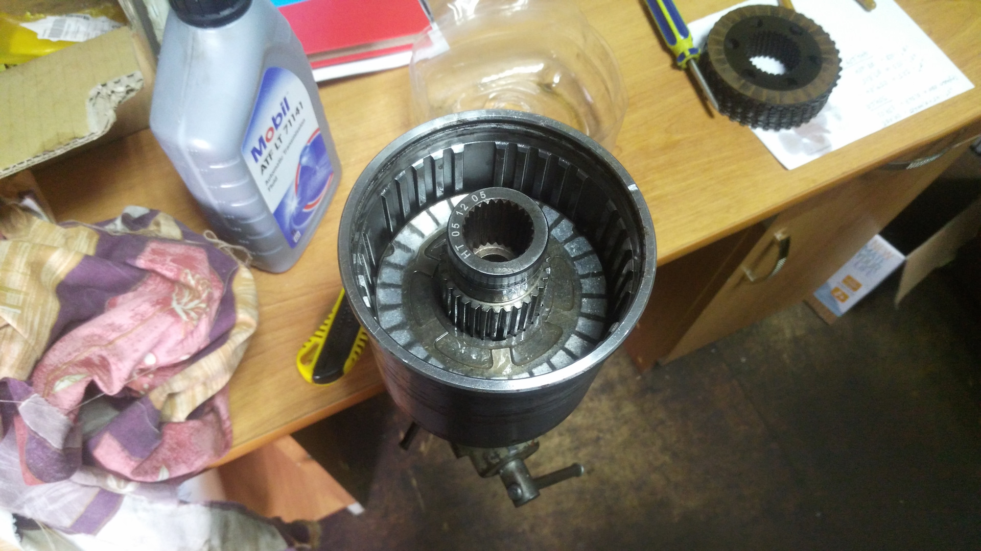

промывал все все все и складывал в коробочку состовляя дефектовку
потихонечку все неспеша.
снимаем стопор и…ребят первым делом вынимайте сальник потому что под ним стоит стопор который держит подшибник.
А вот и кроличья нора масло кстати светленькое

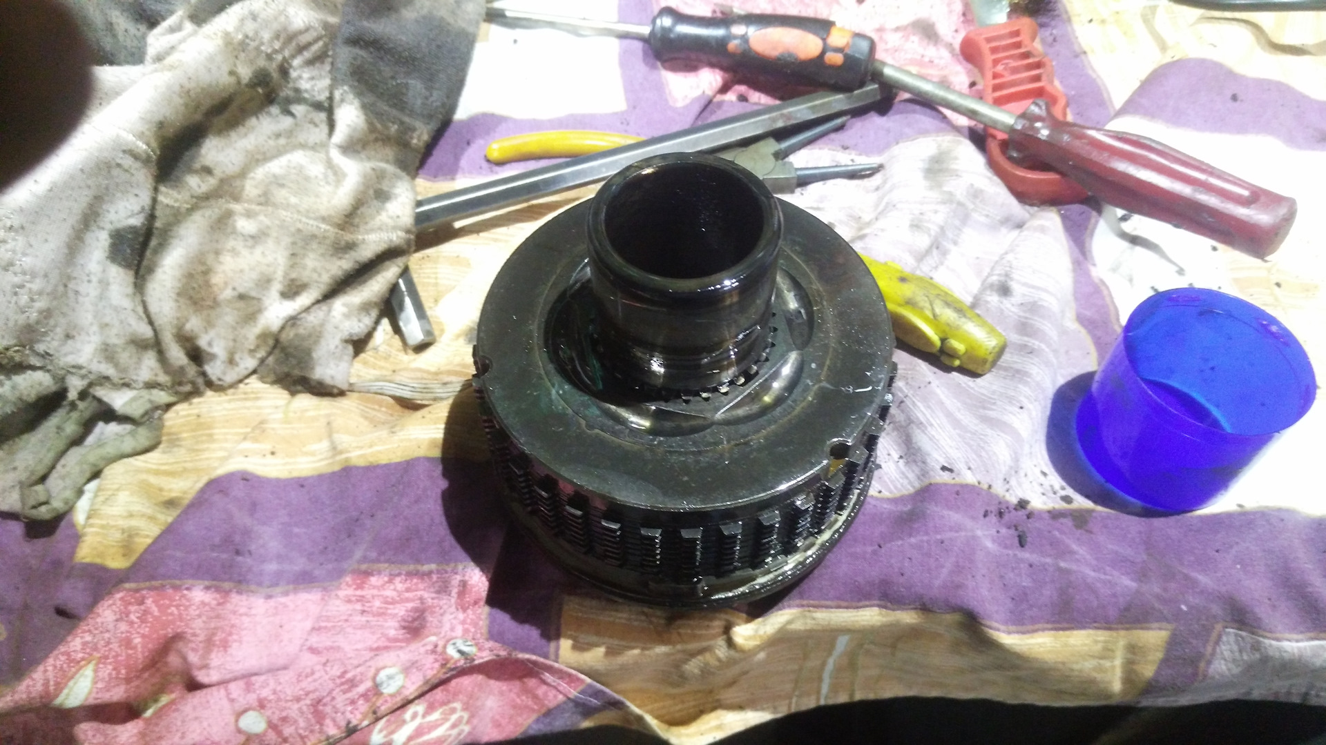

первый пакет фрикционов вытащил прям так и отставил в сторонку ничего не трогая до мойки и сушки.
Кто ставил метки…
Стопор подшипника и крышка муфты.Предыдущие разбощики походу не снимали стопор который стоит на валу под сальником и тянули так на крышке отломлены края (незначительно)т.к там стоит уплотнительная резинка
Неудержался посмотрел фрикционы аккуратно чтоб ничего не перепутать…Все вроде в норме без перегревов
далее снимаем стопор второго пакета фрикционов и вынимаем шестеренку с шариками.
открывается взор на игольчатый подшипник
под ним еще один подшипник его не сфоткал забыл, проверил он впорядке без задиров и тому подобное слил старое масло его кстати было чучуть))
после полной разборки промывки деталей в солярочке пошел заказывать запчастюли: Список которые пригодились мне: Сальник 47331-H1000 крышка муфты с магнитом. подшипник 6008 2RS (dxDxh 40x68x15) крышка муфты с магнитом Сальник 19026317В (Corteco) крышка муфты задняя Подшипник 6008-СМ открытыго типа Крышка муфты задняя Сальник 19016632В (Corteco) Центрующий заднего фланца кардана Сальник Редуктора 53050-39100 Брал на всякий случай впоследствии пригодился.

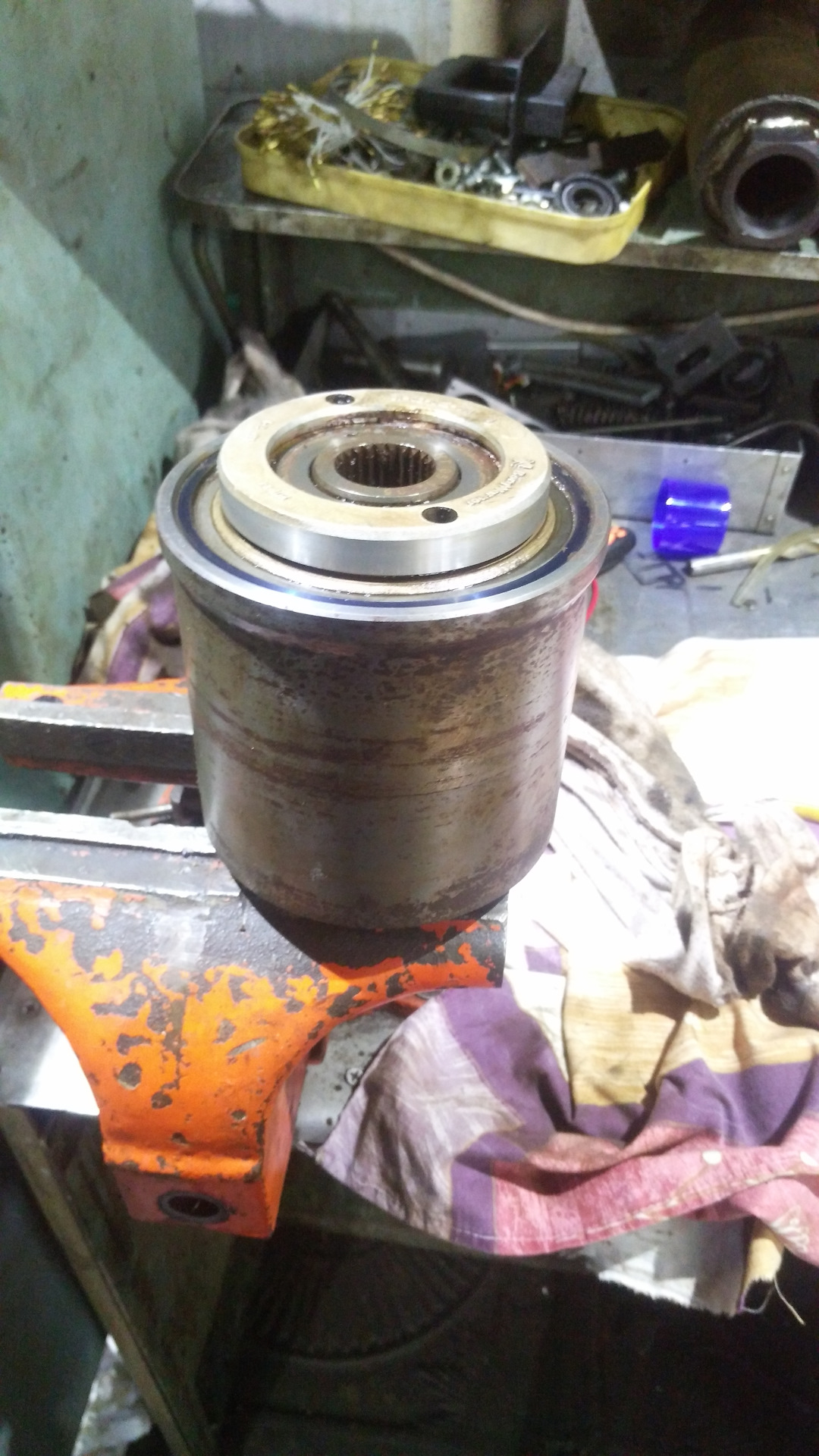

Немного фоток по сборке все в обратной последовательности
Сальник
номерок
Фото сборки
Мойка сушка установка в самую последнюю очередь нужно вставлять сальник задней крышки муфты иначе если что то пошло не так его не вытащить не повредив его
Доброго времени.Не подскажешь, как правильно собрать пакет фрикционов который находится в самом низу, где игольчатый подшипник находится. Какой диск ложить первым я чет не помню, есть вероятность что ошибся. Я положил первым стальной без напыления, вот думаю может надо всёже ложить который с напылением.
Извини но не помню! Помню что разбирал вытаскивал пачкой потом аккуратно протирал и обратно собрал! Возможно там у тебя остались следы от первого фрикциона
А Сальник центрующий заднего Кардана как менял? Я походу перестарался- пипец, сперва отвёрткой вытащил резиновую часть. Ну и потом по аналогии с другими Сальниками решил вытащить его обойму, а она там пипец почти во всю длину походу, нестандартная… Что делать теперь, хз. Причём обойму так и до конца не вытащил
