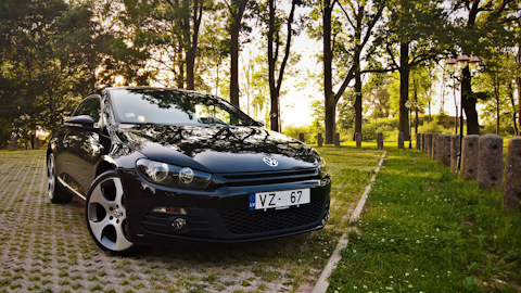

Есть у меня колеса oz Superlegerra R17 J7 ET 48. Покупал их именно из-за веса, 6.89кг, смотря в каталог, вижу, что эти диски самые легкие в 17-м размере из алюминиевых, легче только кованные. Диски отлично себя показали на предыдущей машине 2.0тди Passat B6. Пассат итак был хорошо прошит, но после установки этих легких колес, в добавок с легкой резиной Conti Spoert Contact 5, машина заного ожила! Только из этих соображений я их себе и оставил.
На моем авто VW Scirocco сейчас установлены оригинальные VW Donington, вес дисков 11.2кг, нашел в интернетах. Разница ощутимая, если сравнивать с ОЗ-эт — минус 4.31кг с колеса.
Сегодня я установил свои ОЗ диски на Scirocco. Размер резины уменьшился с 235\45 до 225\45, ширина уменьшилась с 8 до 7 дюймов, и вылет уменьшился с ET41 до ET48. Сделал следующие выводы:
— для начала нужны проставки в 10мм;
— размер резины должен быть именно 235\45;
— стало жестче, но машина поехала еще легче;
— вид стал хуже, колеса сидят в арках, выглядит пока что совсем не так как хочется;
Фото на ваш суд. Разумеется, жду предложений.
Спасибо за внимание!)

На сыр вылет надо 35-30 на лето. Диаметр желательно 19 ))
Избавиться от ППД и будет круто :)
С вылетом все понятно. Диаметр 19 — слишком тяжело для него ;) не поедет так, как хочется)
У меня 122 силы )))
Поэтому на повседнев 19, а на гонки 17 ))
В городе не гоняю))
35 сядет еще глубже в арки!
На ET 35 для нормального лука ширина минимум должна быть 8.5 дюймов
Тут утопились по ширине диска, переход с 8 на 7 дюймов ширины
Чем меньше вылет — тем больше наружу диск :)
Ииии? ))
Прикинь где ступица стоит. И каким образом диск изменяет положение относительно ступицы и кузова )
Merfi77
Так Тимур и пишет, что меньше значение вылета, тем диск больше выступает наружу.
Сирроко на этих дисках выглядит красивей чем пассат)
У меня, покачто, обратное мнение.) Надо привыкнуть!
