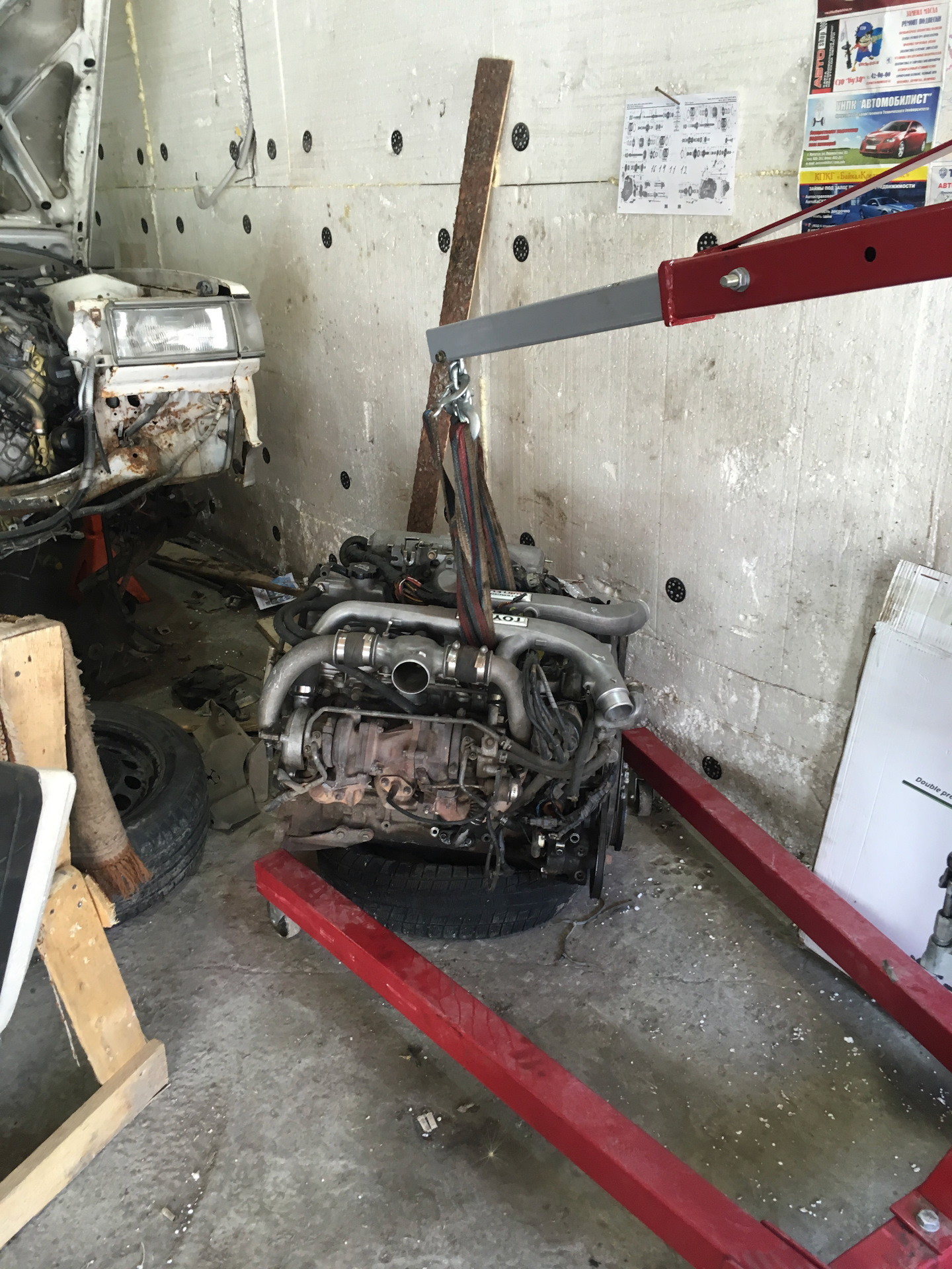

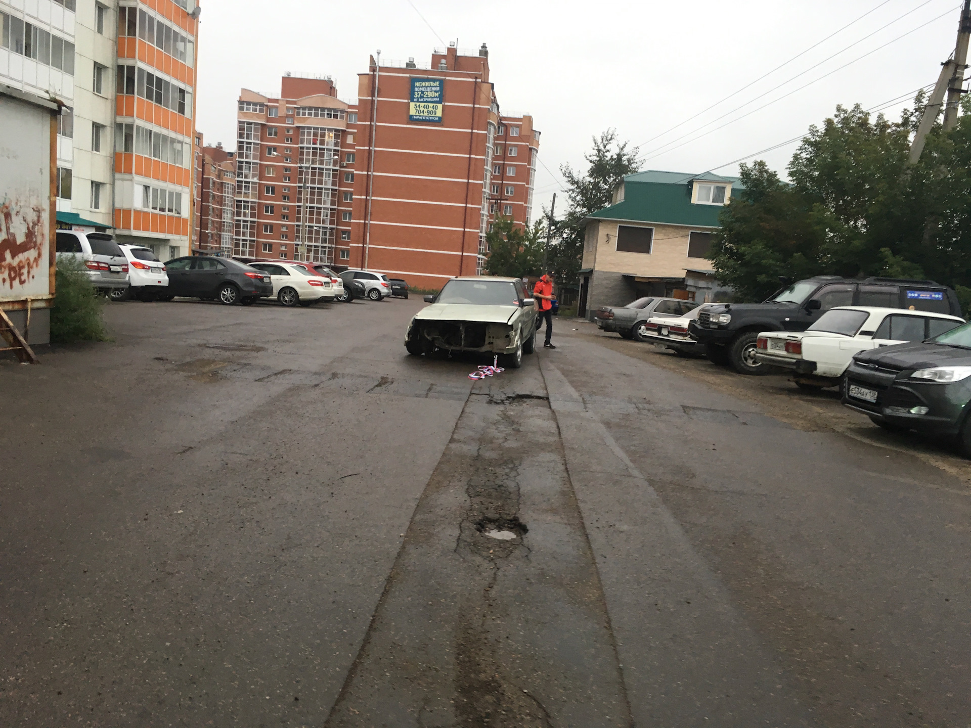

Для начала, отбуксировали кресту из двора в гараж:

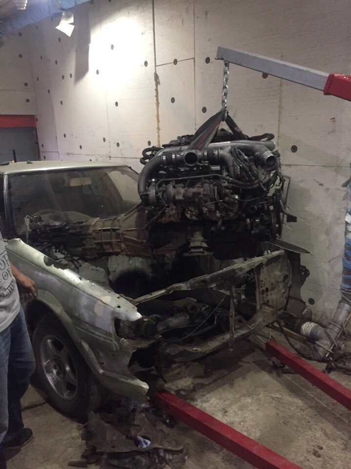

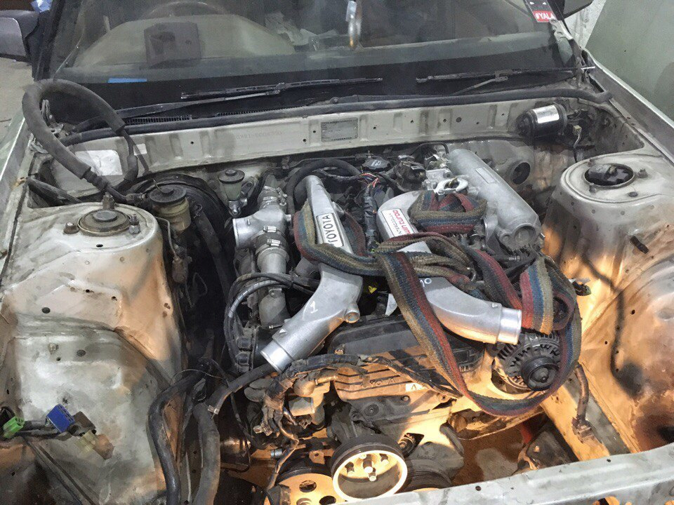

Затем, попытались засунуть мотор внутрь:

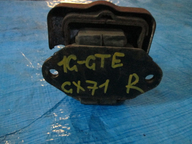

И тут возникли проблемы. Лапы, к которым прикручиваются подушки, у 1G-GE и 1G-GTE сильно различаются – на 1G-GTE в месте крепления лапы проходит маслосливная трубка с турбины, и родную лапу туда не поставишь.
Поэтому, были куплены лапы+подушки с 1G-EU (которые такие же как на GTE):

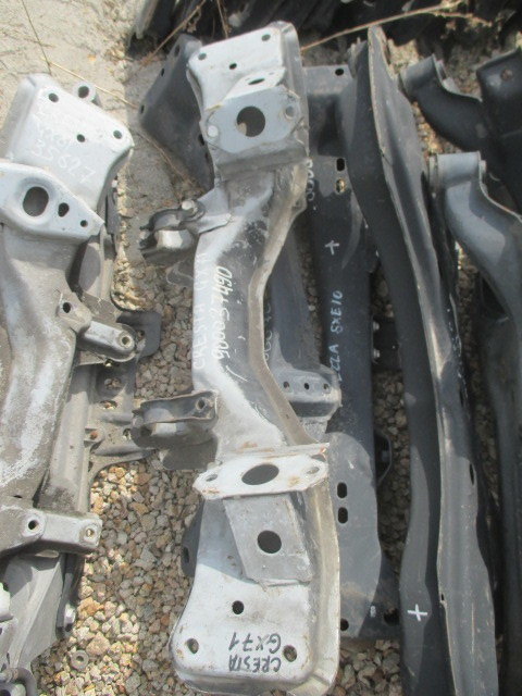

Пробуем ставить мотор еще раз и … Опять не получается. Изгиб балки такой, что мотор ну никак на них не встанет, к тому же нижнее крепление подушек никак не подходит на балку 1G-GE.

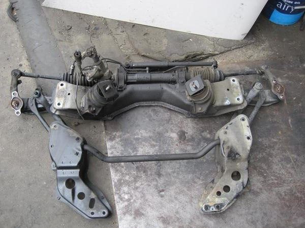

Оказалось, что балки 1G-GE и 1G-GTE тоже разные!
Вот так выглядит балка 1G-GE, которая стояла у меня:
А вот так выглядит нужная мне балка балка:
По итогу пришлось искать балку и менять еще и ее, только после этого мотор встал на свое законное место:

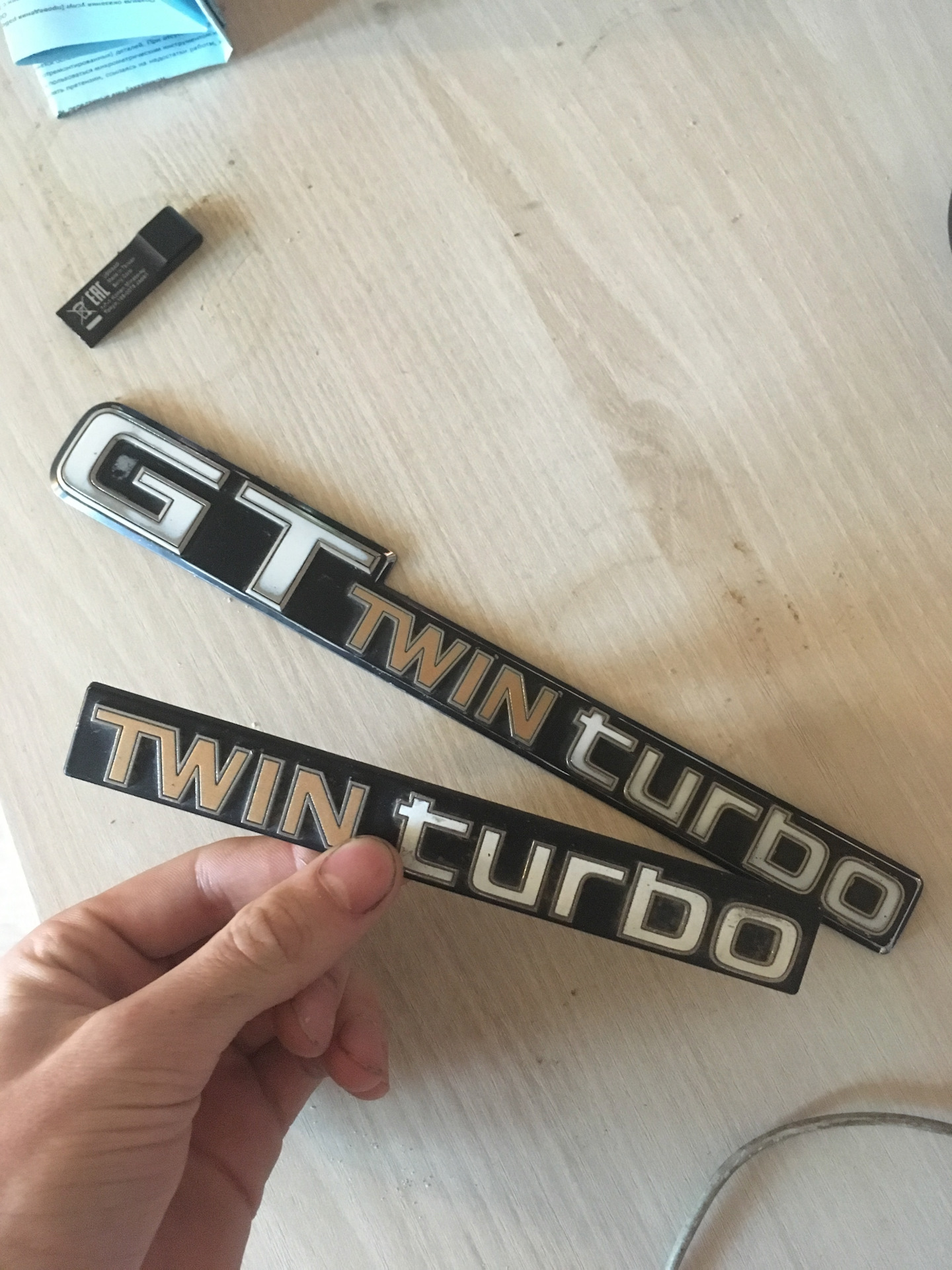

Так же вместе с мотором прикупил значки:

Комментарии 7
А балка, которая стояла случайно не от джейзета? Похожа
нет, не с джейзета. но на джейзете очень похожая балка, только наклон площадок под подушки другой
а мотор то неместный) первое поколение было с водно-воздушным охлаждением, в 71 ставился именно такой. а на этом моторе воздушное охлаждение
да, мотор не совсем местный если досконально изучать, но 1g-gteu еще более редкий мотор, и водяной куль сверху сильно мешает лифтануть мотор, что у меня в планах
Да и вообще на самом деле второе-третье поколение моторов поудачнее. там турбины чуть другие, мозги. и 210 сил вместо 185 против GTEU. Короче неплохой выбор)
Да, и это тоже. Мотор у меня с soarer gz20, кстати. Не подскажешь какое это поколение? )))
Если дорестайловый соарер, то второе. Если рейстайл — третье. Разницы на самом деле минимум) там совсем капельку поменяли прошивку и вроде что-то ещё, но уже и не вспомню даже.
Когда у меня с другом была креста на 1G-GTEU, мы эту тему прям очень качественно изучили. И пришли к выводу, что первое поколение — шляпа)
