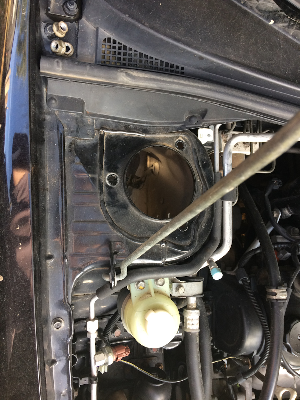

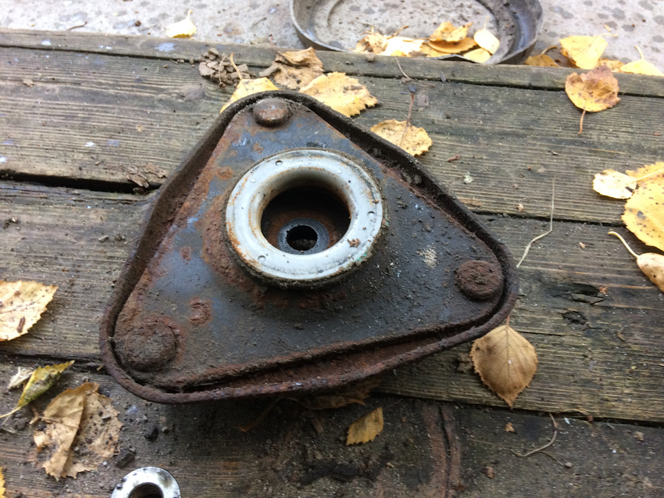

Но весной, я решил их снять, посмотреть, как там дела
И был в шоке, под ними все заржавело.
Крышки эти я сразу выкинул, так как испугался, что чашки ждет учесть вазовских — это гниль (я просто не знал, что ржавчиной покрылся всего лишь корпус опорного подшипника, и чашке ничего не угрожает)
Потом я все вычистил тряпкой и обильно промазал маслом, и гайку штока тоже смазал, правильнее будет сказать, я нормально так плеснул маслишка и на корпус опорника и на гайку.
Сделал и забыл.

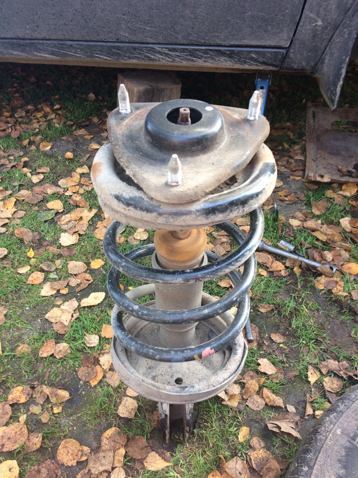

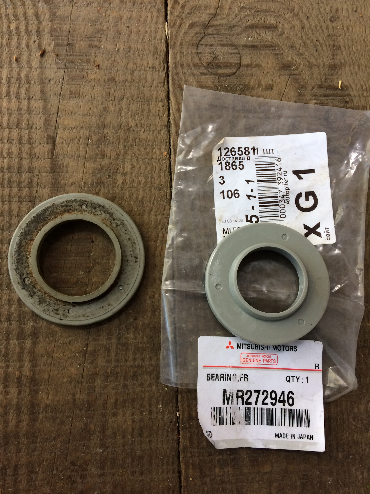

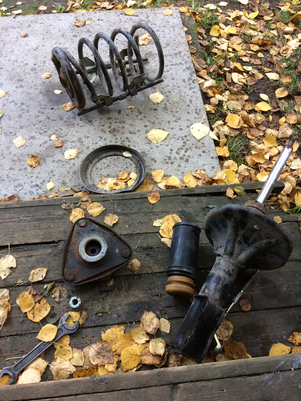

И вот в августе месяце начал появляться хруст в опорнике со стороны водителя при повороте руля. Вывешиваешь передок, ничего не хрустит, опускаешь начинает опять.

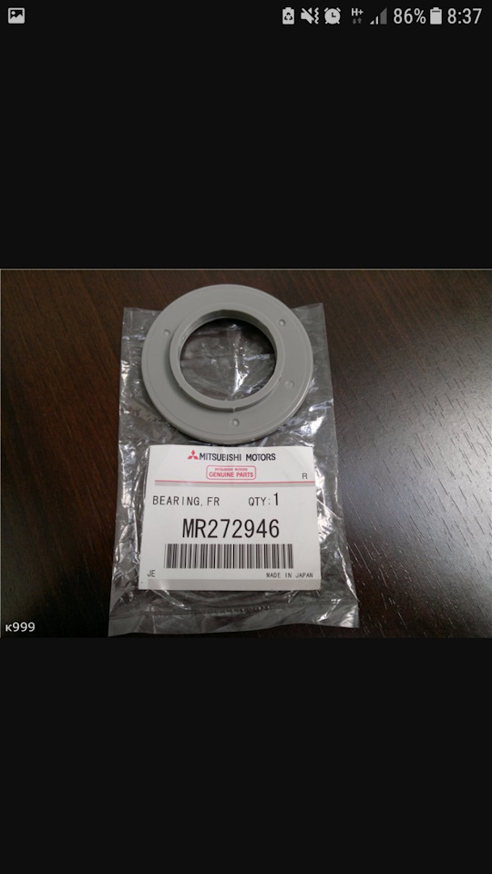

Заказал подшипник опоры амортизаторной стойки MR272946 (451,00 р) и поехал менять.

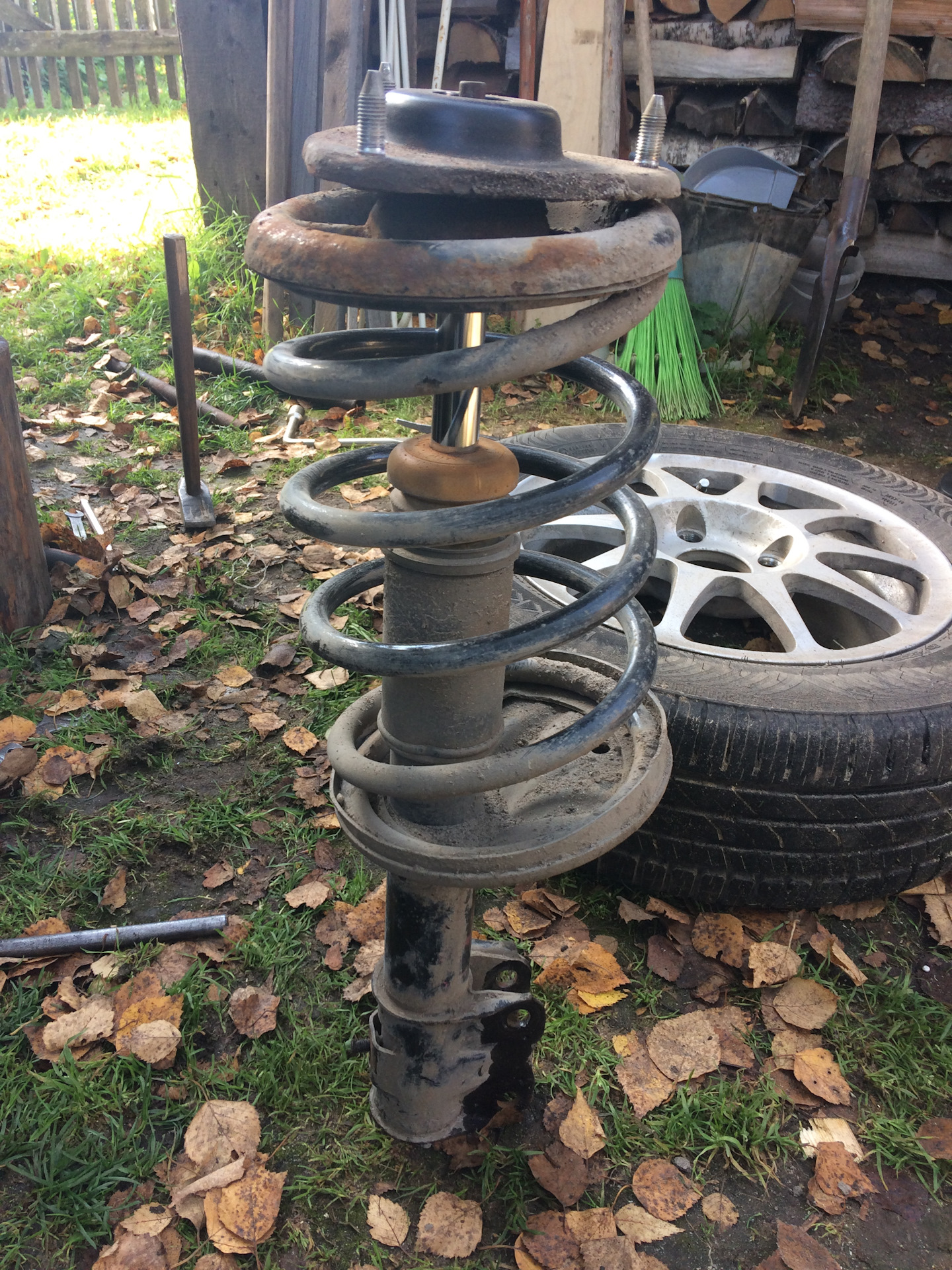

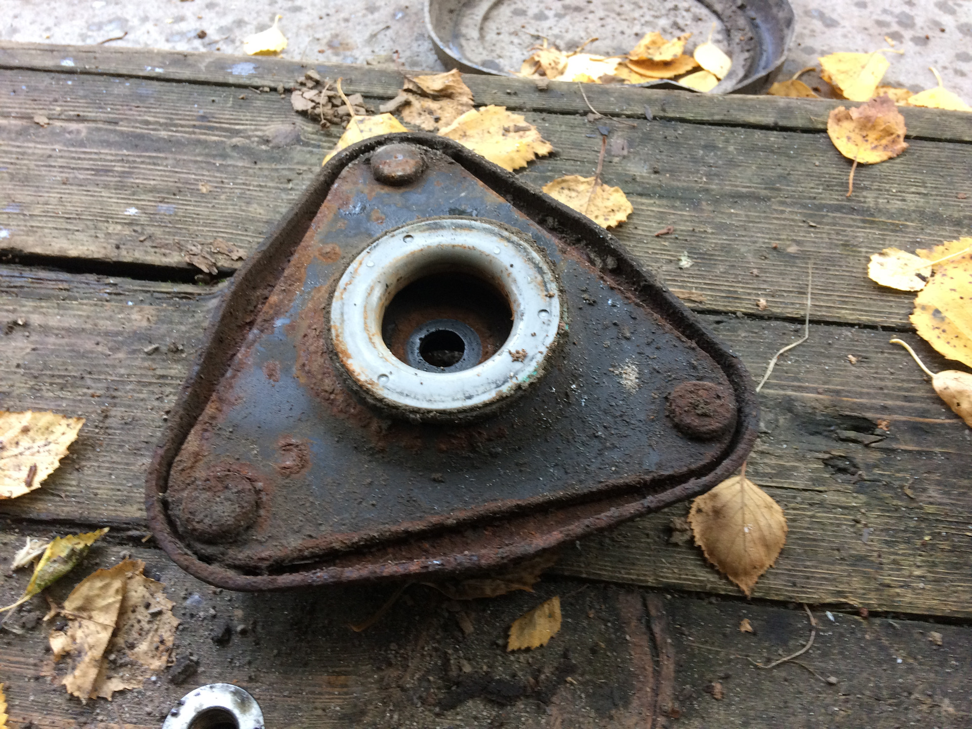

Процесс разборки описывать не буду, на этом ресурсе легко все можно найти.
Разобрав, я ужаснулся, на масло наприлипал песок, пыль, отсюда и хруст.

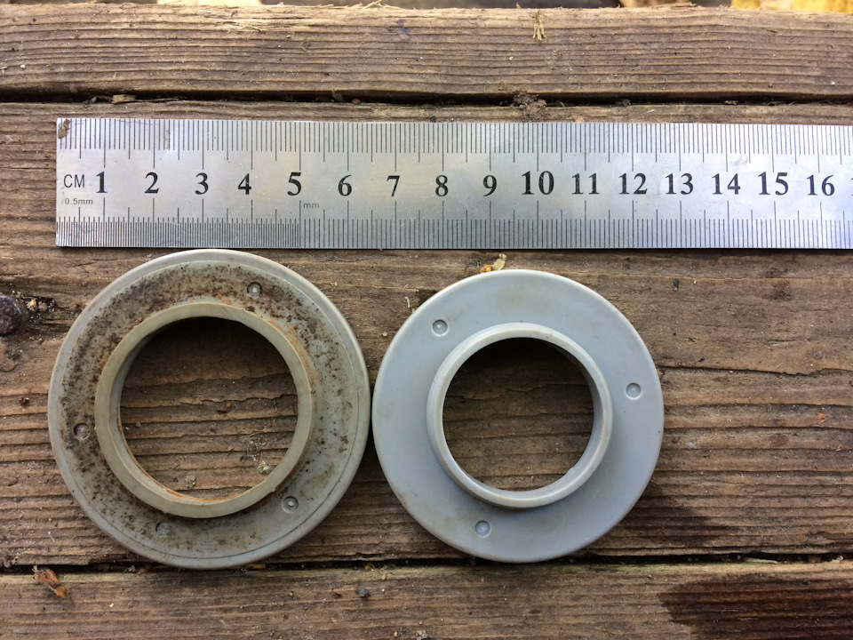

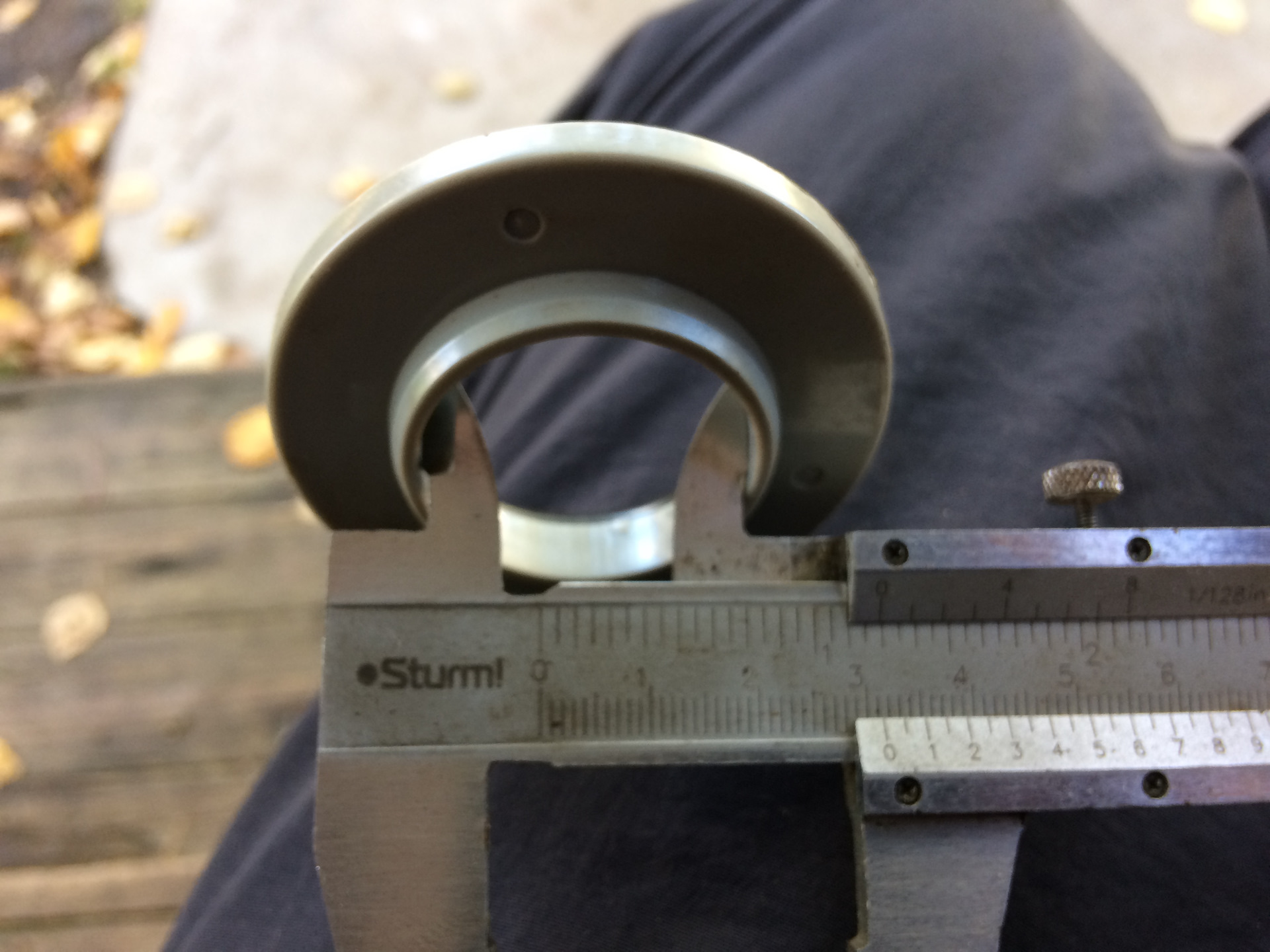

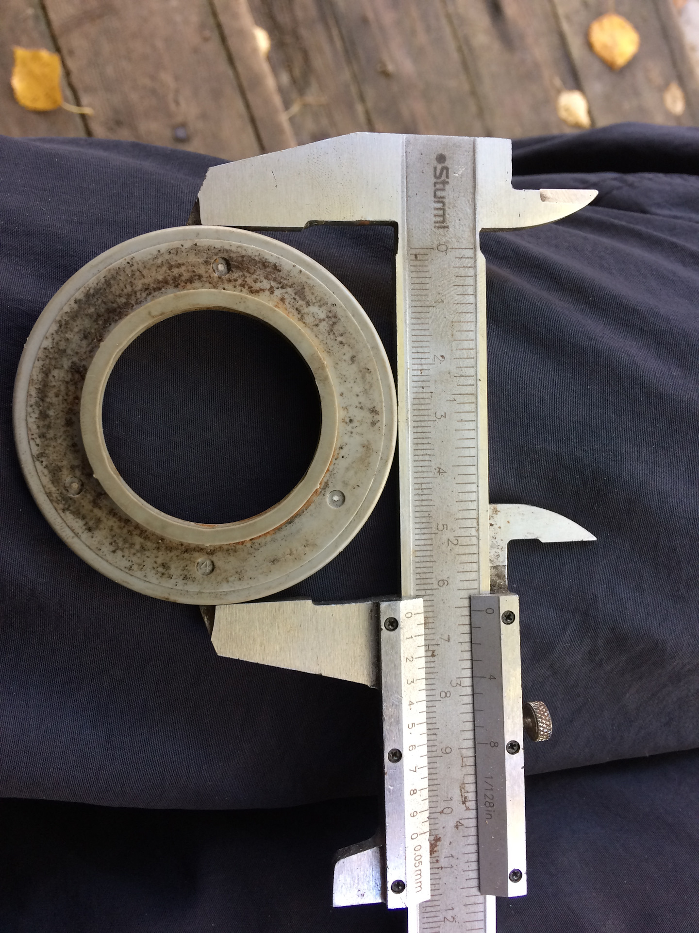

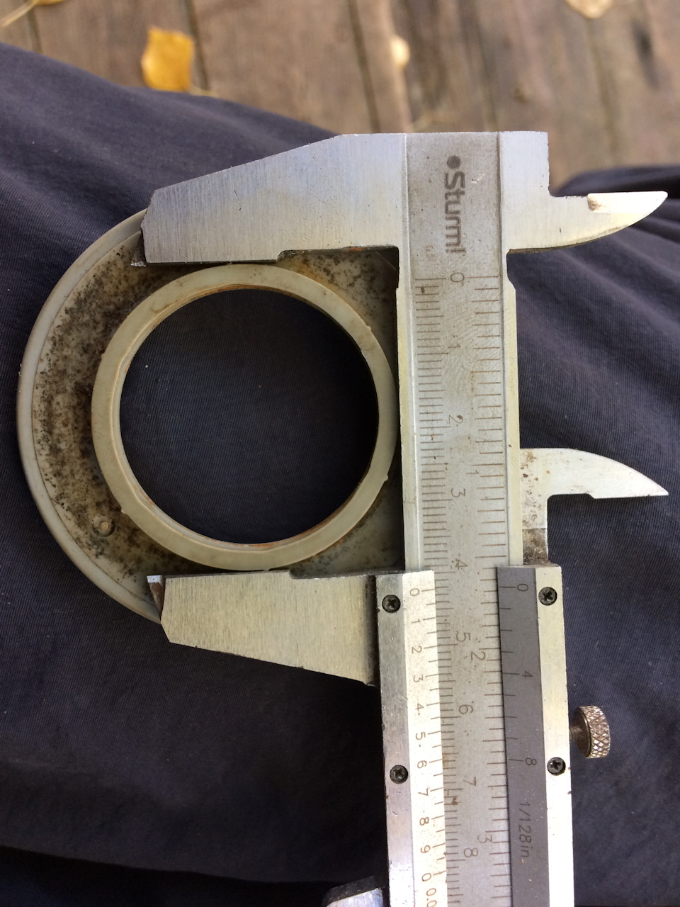

Все почистил, промыл, и начал собирать, но не тут то было: новый подшипник меньше родного (размеры прилагаю).
Пришлось поставить родной обратно.
Собрал стойку, установил на место. Хруст ушел, но через некоторое время появился с другой стороны…

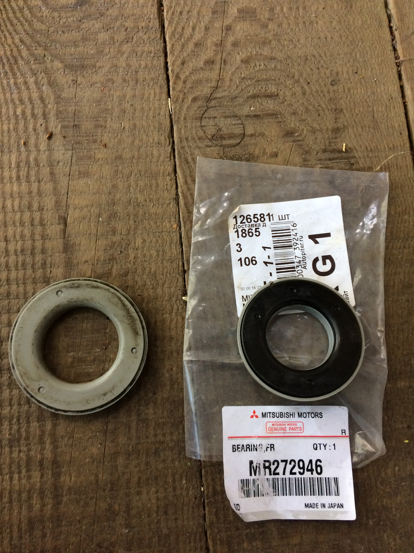

Подшипник вернул в магазин, меня уверяли, что артикул соответствует товару, и что у меня наверно что-то не то стоит, предложили заменить опору в сборе стоимостью 2900,00 р. Естественно забрал деньги и купил в Гаран авто подшипник с таким же артикулом и с нужными размерами (620,00 р). Его на следующих выходных и поставил на правую сторону. Проблема решена, выводы сделаны: нехрен мешать машине работать и подливать масло куда не надо)))

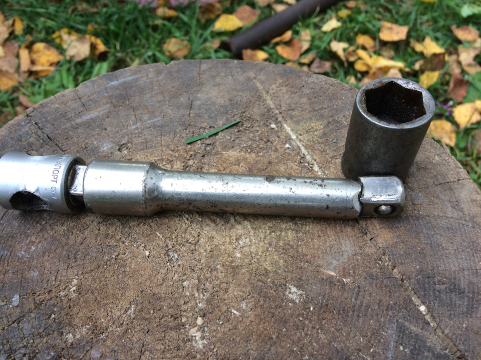

PS: будете менять подшипник, нужна будет головка на 19 шестигранная, хорошая, ну и труба. Я одну головку сломал, сломал еще и удлинитель.

Здравствуйте! У меня такая же проблема. Внутренний размер подшипника > 35мм, оригинал MR272946 не подходит! Покупал в трёх местах. Подскажите что делать? Lancer X 2.0 4WD.
возможно подшипник от старых моделей лансера, MR455018 опорник тоже бьется по вину но он не подходит к 9 там отверстие под подшипник меньшего диаметра
щас вообще заказываешь японию, приходит таиланд
С подшипниками я попал 2 раза в 2х разных магазинах везде пробивались как оригинал в итоге подделка, а насчёт размера все один в один как оригинал в миллиметрах но стучали как только ставили их на машину.

не секрет, что многие владельцы 1,6 ставят стойки от 2,0. Так вот там чашки и опоры соответственно под пружины 170 а в оригинале под 150. Из-за этого и размер подшипника разный. Покупал по своему номеру, а надо было брать по номеру двухлитровки
У меня подвеска стоит от 2.0. Разница только в высоте пружины. Диаметр пружин одинаковый. Чашки одинаковые.
Пружины у младшего класса 150мм у 1,8 яп и 2,0 евр 170. Может до тебя заменили
Я первый хозяин :)у меня европеец. На европейце диаметр пружин одинаковый, разница в высоте и жесткости. На цедии пружина уже и чашки соответственно. И стойка другая.

Вот оригинальный стикер. А круглые края наклейки, стирающиеся буквы, пиксельные шрифты, и ярко красный цвет надписей — это подделка! Через день делаю возвраты этого говна поставщикам:)
видимо и я попал на подделку ибо спусят пару месяцев вновь хруст. Будем сверять — спасибо!
Подшипник, тот что меньше- подделка. Стикер не оригинальный
нормальный подшипник, оригинальный, просто стойка не от того авто
