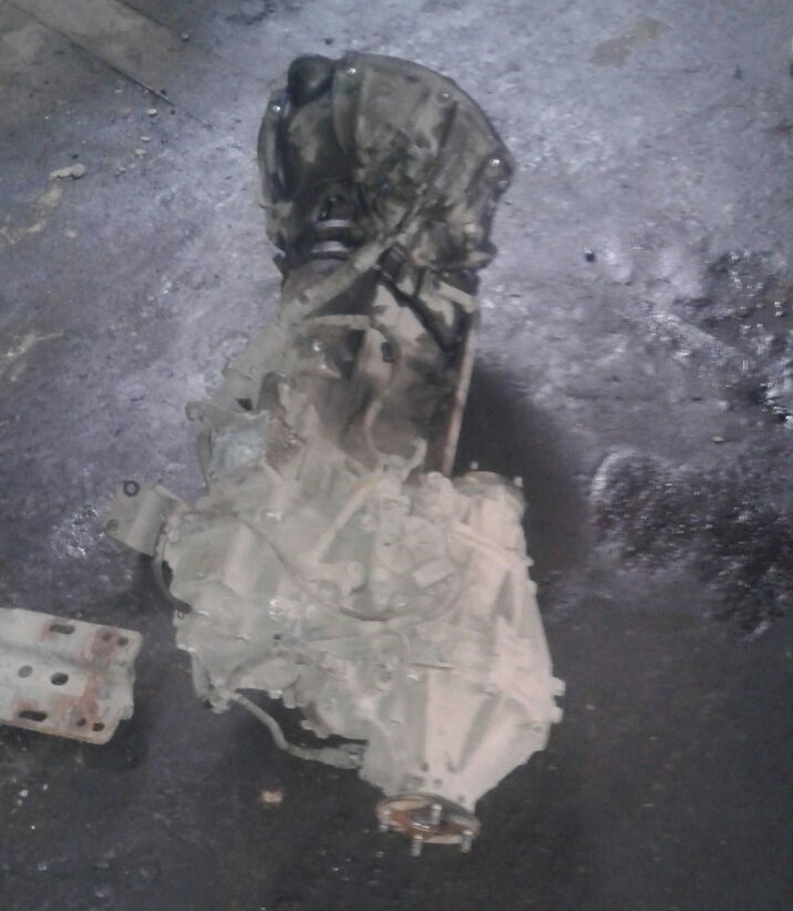

Однажды утром завёлся с автозапуска, вышел к машине и увидел под ней лужу.
Пятно находилось под стыком коробки с ДВС.

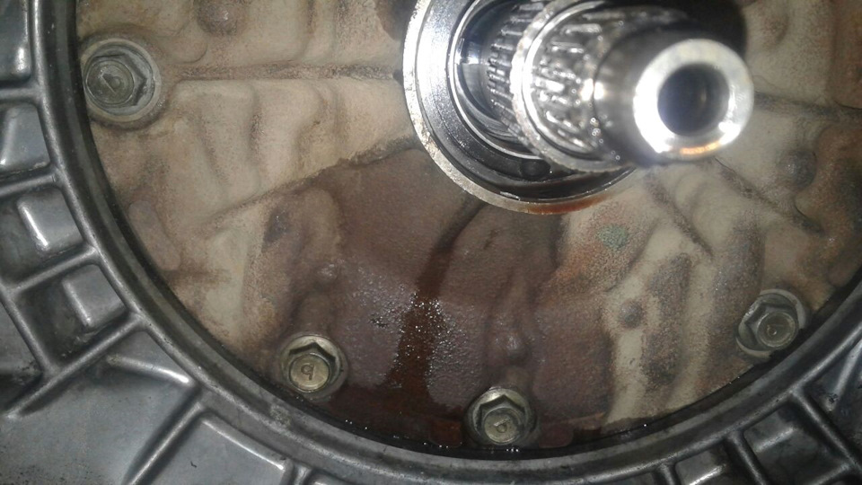

При осмотре масло оказалось трансмиссионным, значит потекла коробка.
Далее эвакуатор — сервис — подъёмник.
После осмотра вердикт: Потёк сальник первичного вала АКПП.

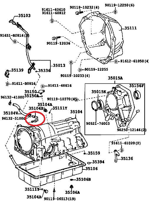

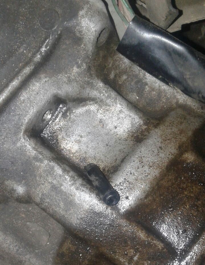

Точную причину, почему это произошло, выяснить не удалось, но есть предположение. Когда сняли коробку, увидели, что сапун обломан, шланг сапуна к коробке не присоединён, а отверстие наглухо забито грязью с маслом(( Возможно избыточное давление и выдавило сальник.
Заказал новую оригинальную детальку.
Раз уж сняли коробку, решил за одно поменять задний сальник коленвала.

Фланец трубки сапуна АКПП — Toyota 90930-03098

Здравствуйте, а где находится сапун? Справа коробки, если по ходу автомобиля смотреть?
