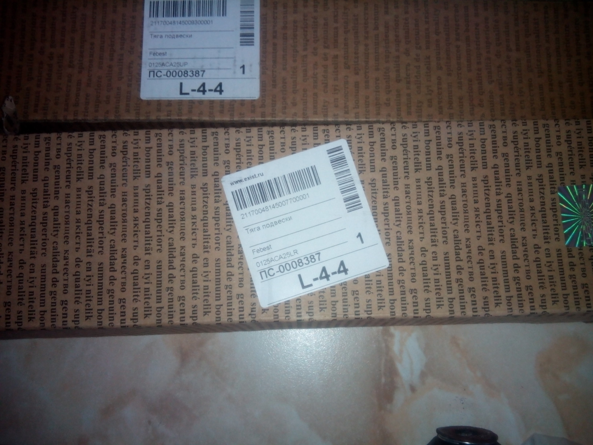

Рычаги все одной фирмы а именно — FEBEST
Рычаги верхние — 0125-ACA25UP — Верхние рычаги одинаковые — 2шт.
упаковка хорошая изделие качественное, подходят как и к Вортекс так и к Тойоте Раф 4, далее
Рычаг нижний правый — Febest0125-ACA25LR
Рычаг нижний левый — Febest0125-ACA25LL

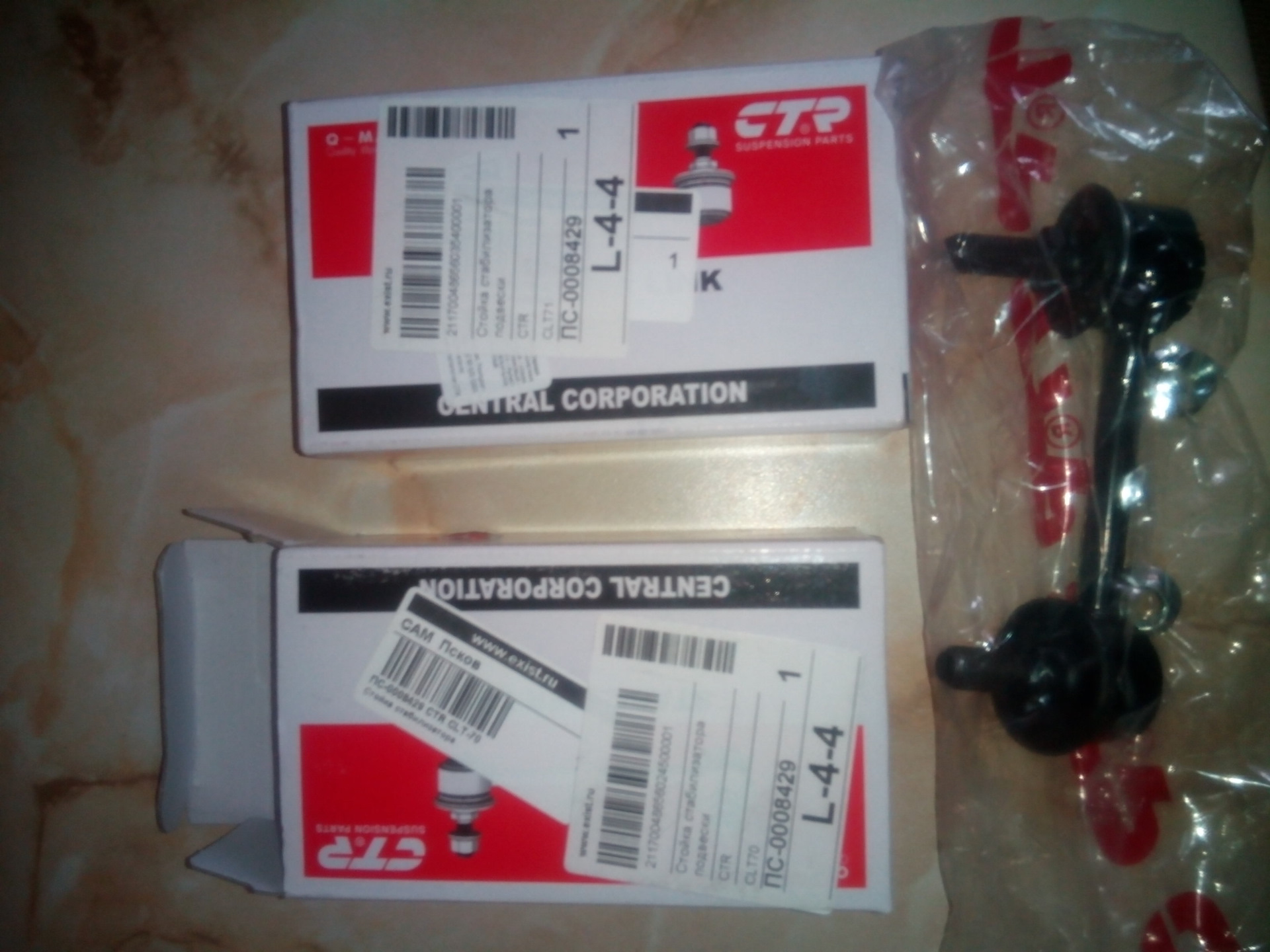

Стойка стабелизатора — CTRCLT-70 и CTRCLT-71 не знаю почему именно CTR просто и перед такаяже фирма, показали себя хорошо .
