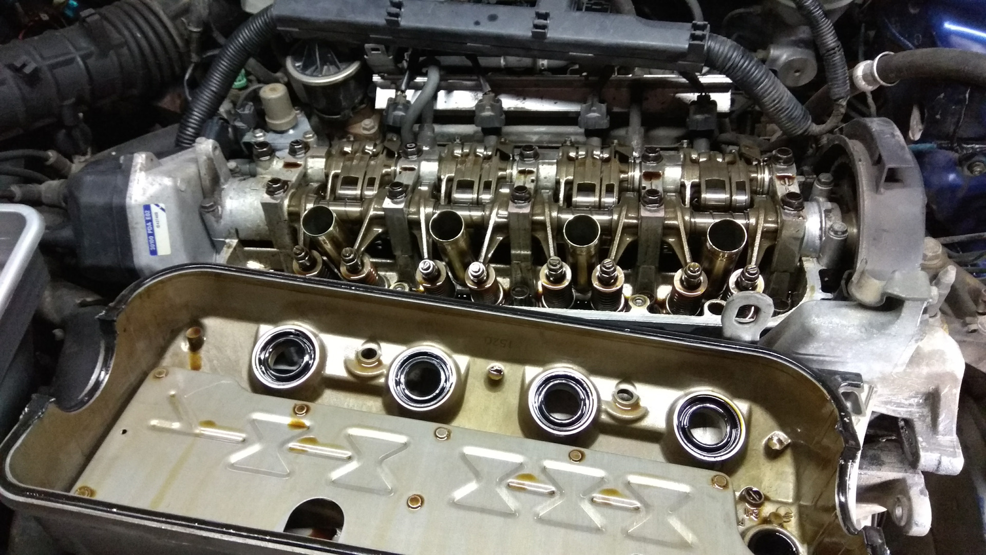

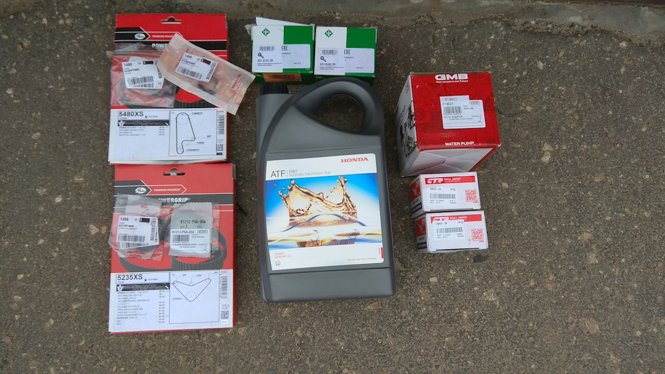

Далее будет список работ которые были проведены и запчасти которые были использованы:
1. Замена масла в коробке — Honda ATF DW1
2. Замена ремня ГРМ — Gates 5480XS
3. Замена ремня балансира — Gates 5235XS
4. Замена натяжного ролика, ремнь ГРМ — INA 531 0131 20
5. Замена натяжного ролика, ремень балансира — INA 531 0132 20
*(по роликам, к моему и bodya84 удивлению, в коробках INA лежали Koyo и NSK…)
6. Замена помпы — GMB GWHO 28A
7. Замена прокладки клапана VTEC Honda 15825-P0A-015
8. Замена сальника насоса ГУР — Honda 91249-Р2А-003
9. Замена сальника распредвала — Honda 91213-РТ0-003
10. Замена сальника коленвала — Honda 91233-РАА-А01
11. Замена охлаждающей жидкости — ShellZone
12. Вымыто подкапотное пространство
Так же было подозрение на стук в верхних шаровых, их я тоже купил (CTR CBHO-28), но во время работ по замене мы обнаружили, что в стуке были виноваты не шаровые, а сайлентблоки верхнего рычага… По оригиналу конечно же можно купить только рычаг в сборе, по CTR — тоже самое! Спасибо добрым людям на Д2 и я нашел номер сайлентов которые подходят — TRW JBU482, качество, на ощупь, вроде очень даже… поставить пока не дошли руки и bodya84 должен хоть немного отдохнуть от меня )))) Когда он отдохнет от меня — будет запись и будем посмотреть сколько они проходят.
Далее несколько фото:
*(весь процесс не фоткал, т.к и так вечно отвлекал механика, подробной инструкции не будет, т.к делал не я)

У меня тоже был стук в подвеске из-за сайлентов. И тоже купил сначала только сайлентблоки, а не целиком рычаг. В итоге при перепрессовке посадочное место деформировалось и новый сайлентблок проходил насквозь. В итоге купил рычаг в сборе. Скупой платит дважды:(
А в остальном +. Все по уму, и по запчастям, и по отношению к машине👍
Спасибо ))) на счёт посадочных мест — опять же поглядим, надеюсь не прийдётся оригинальный рычаг менять )))
Vovan4eg98
Менял недавно саленблоки в передем верхнем рычаге, все встало без проблем. Поставил TRW.
Скорее всего ошибка была моя, неправильную подобрал втулку, надо было брать чуть-чуть меньшего диаметра.
