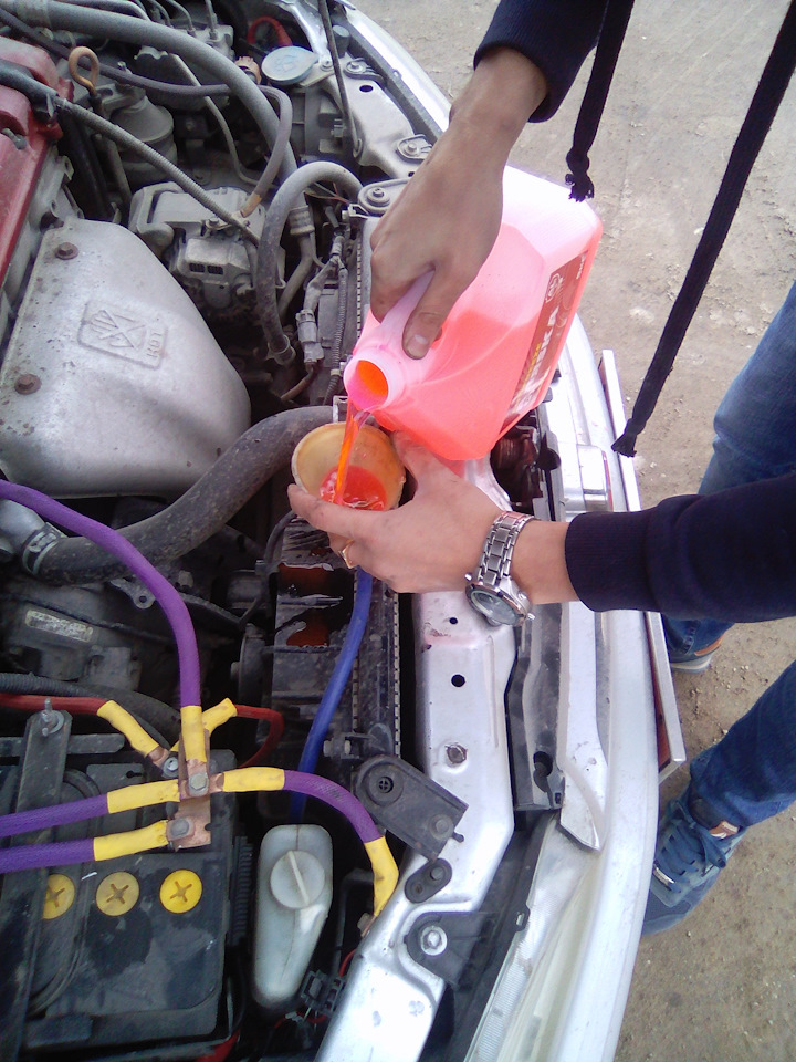

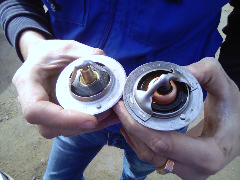

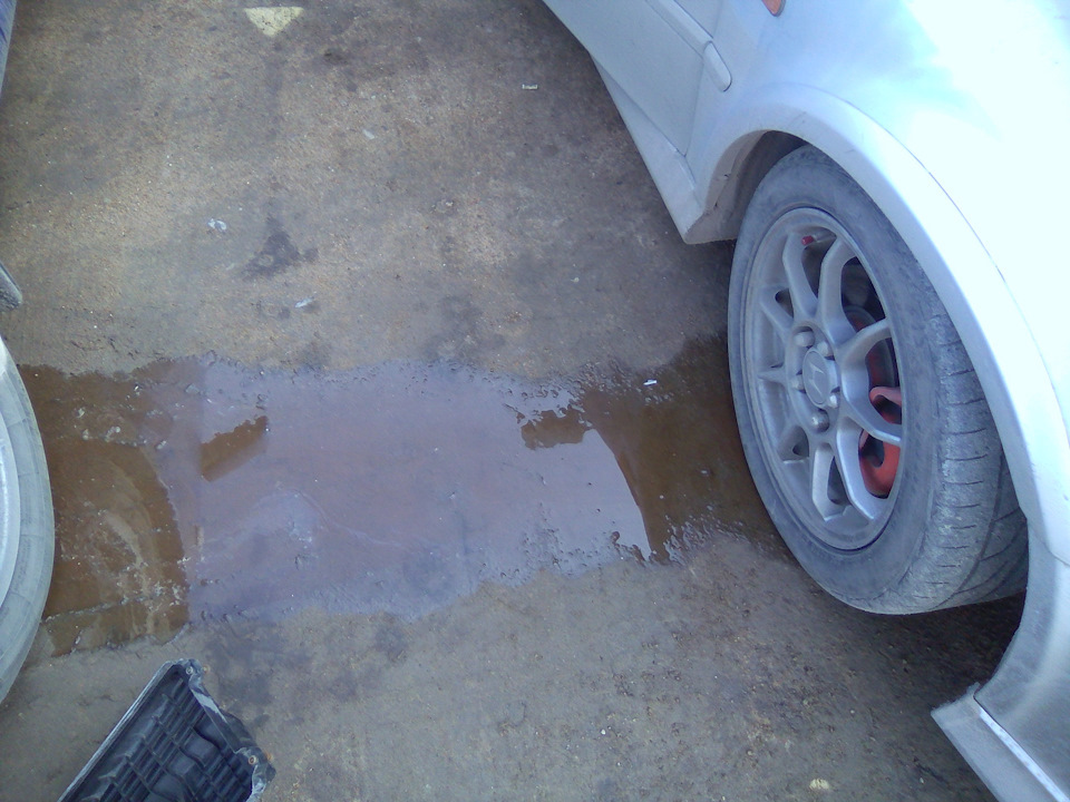

На работе было скучно и решили мы с Invisible154 на перекуре заменить мне термостат. Симптомы были такие: двигатель долго прогревался, при езде по трассе стрелка температуры падала до минимума. Термостат взял tama wv64bc-78 на 78°, стоял тоже на 78. Ниче не сливали, само ненужное слилось литра 2 наверное)) В общем сейчас все ништяк✌

Ну вы жОские)) прям на землю слили))
ну что поделаешь, мы торопились успеть за перекур)
