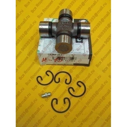

В один из прекрасных дней я услышал металлический звук(звук как будто консервная банка привязана к кордану) при включенном переднем мосту!
Ремонту на максимум на час максимум 2
за одно прошприцевал все крестовины
GMB GUM-91 номер крестовины!
А рекомендую Toyo TM-191 или TM-188 так как старая крестовина была такая а значит оригинал!

У меня крестовины стояли КОЙО, т.ч. склоняюсь, что оригинал ни как не тойо… А поменял тоже на ГМБ!
интересно чем отличаются TM-191 и TM-188
Разница в длине на две десятые ТМ-188 76,5, ТМ-191 76,7 диаметр одинаковый 25
