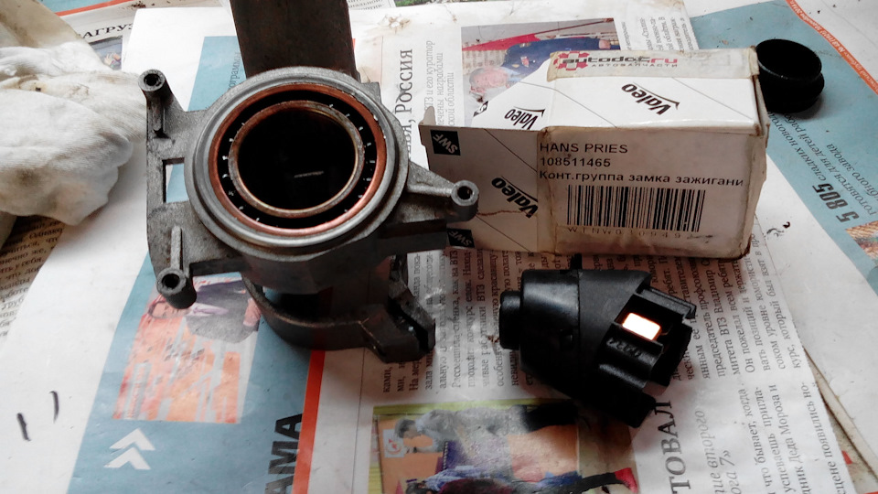

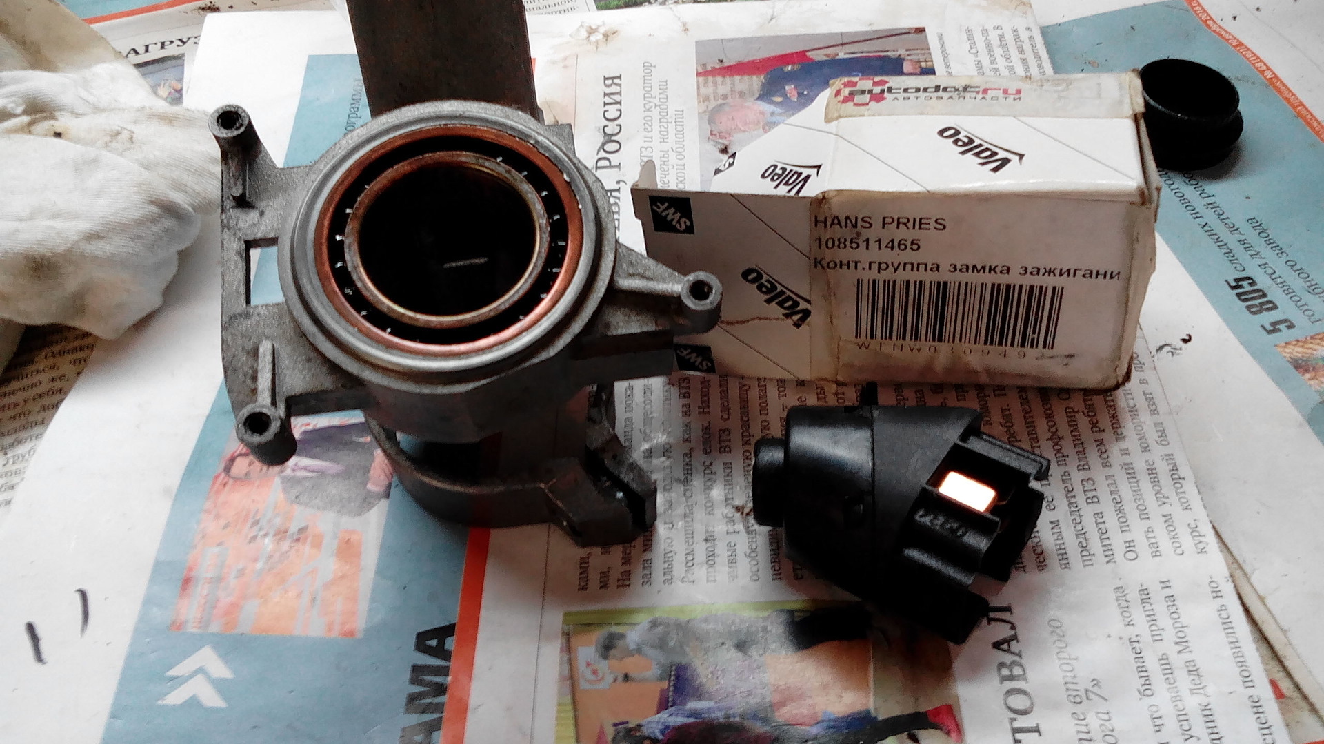

Давненько беспокоил небольшой люфт рулевой колонки, со временем усиливался.
А так как у меня есть замашки "Плюшкина" давным давно был приобретён нижний подшипник рулевого вала с номером VAG 171419517B и контактная группа(на всякий) Hans Pries 108 511 465 внутри которой находится Valeo. Верхний подшипник с номером VAG 309 544 BB или 309 544 DB я так и не нашол, а люфт был именно в нём. Замок не рассматривал, только в крайнем случае.
Ну вобщем пришло время и желание…

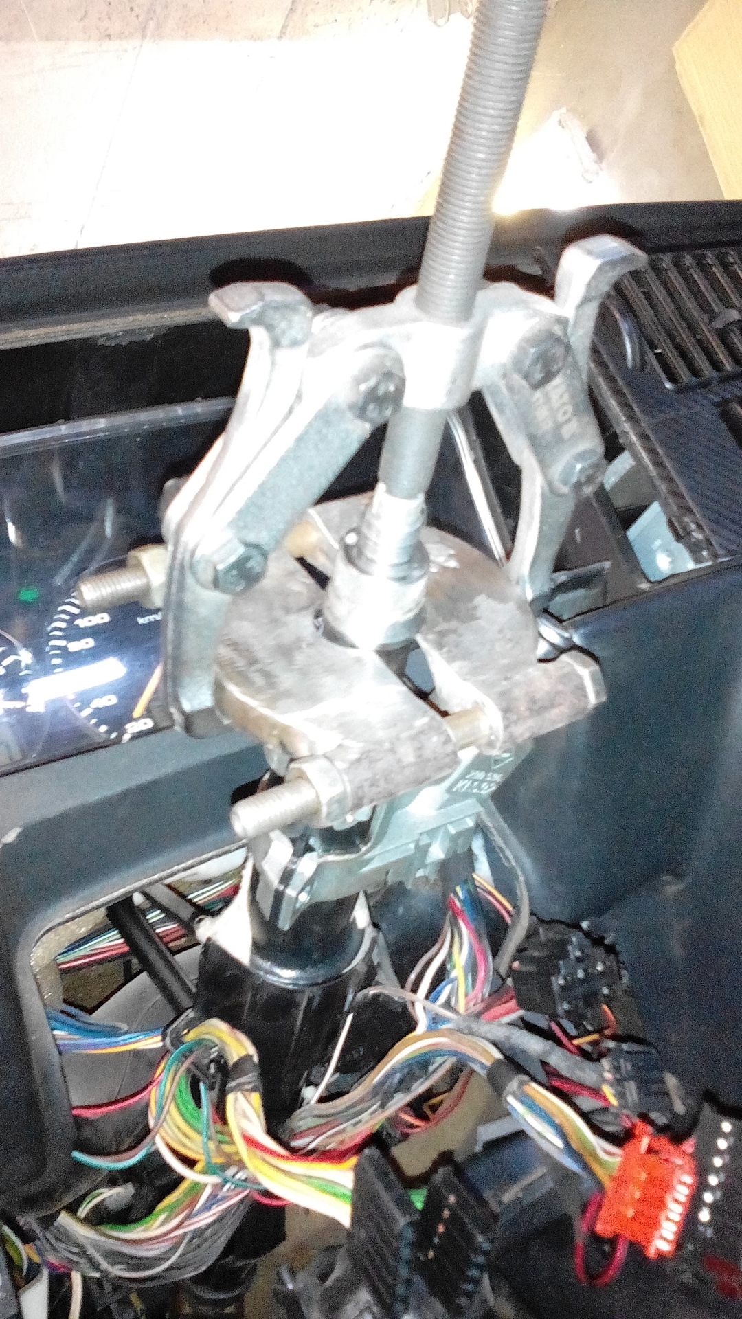

Изначально знал что этот сьёмник мне тут пригодится…www.drive2.ru/l/9976389/

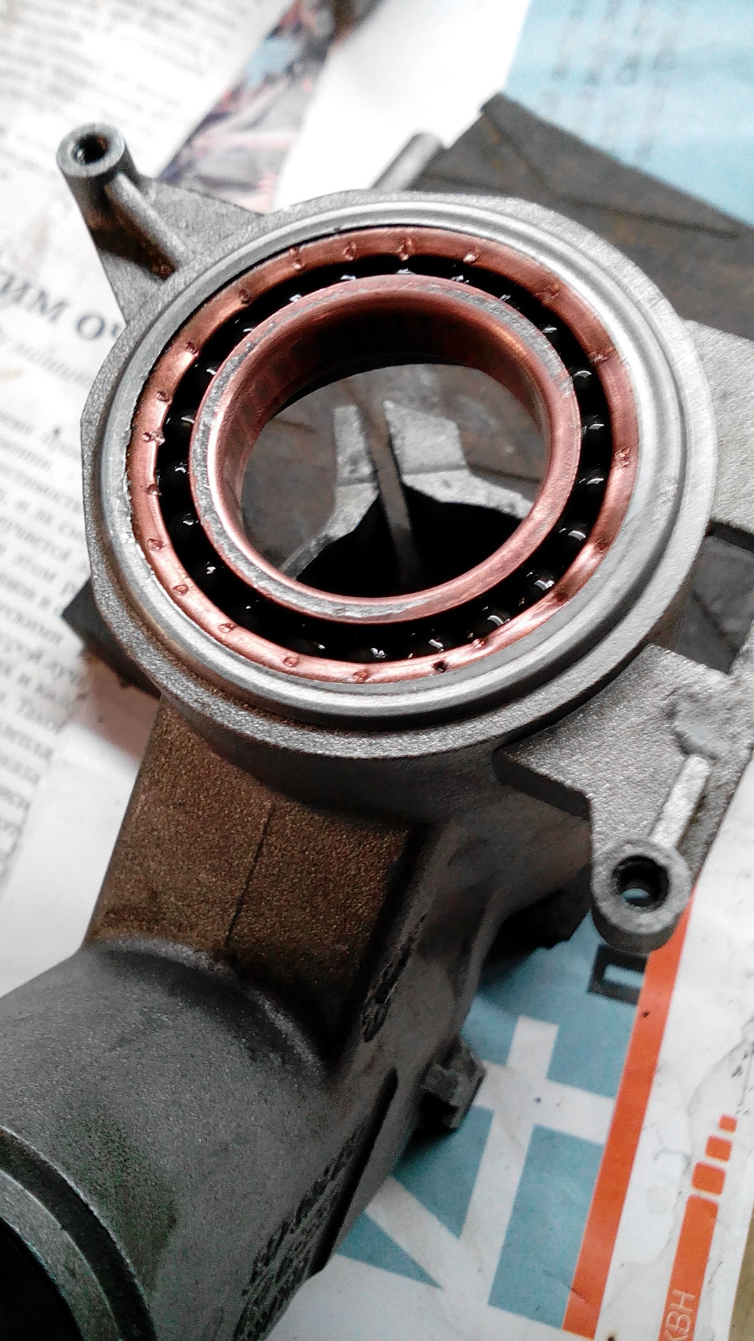

Люфт верхнего подшипника был виден невооружонным взглядом.
Не хотел это так оставлять…

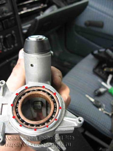

Когда-то, где-то вычитал, что этот люфт устраняется лёгким накерниванием наружной обоймы, она медная и мягкая.
Хотя точно не знал где кернить и как.
Очень мягкий, нужно почучуть и постоянно проверять на прокручивание !
Я немного переборщил, но вовремя остановился, разработал смазал.
Люфт пропал совсем…

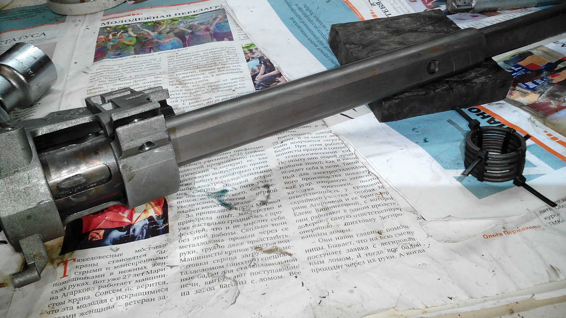

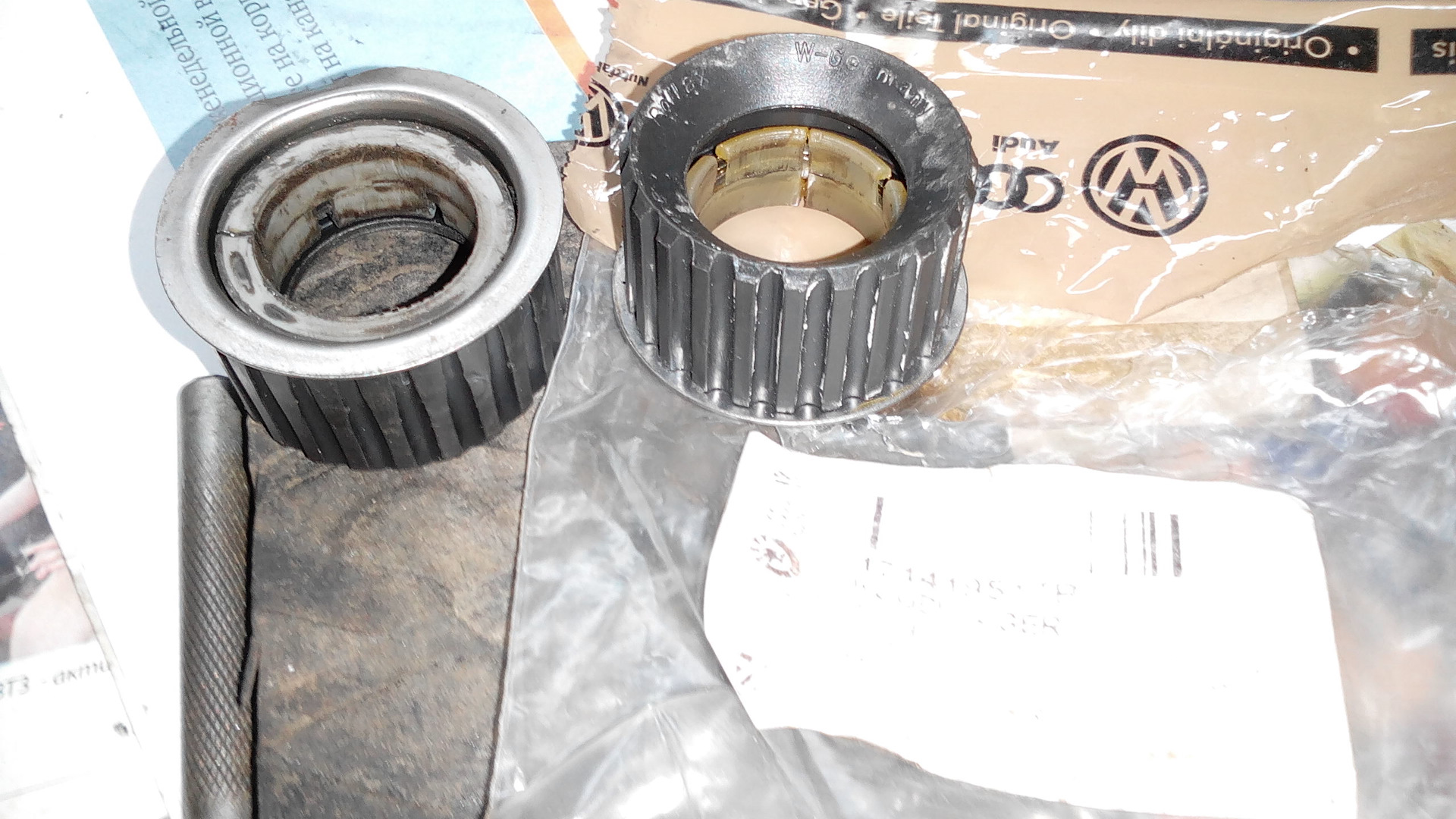

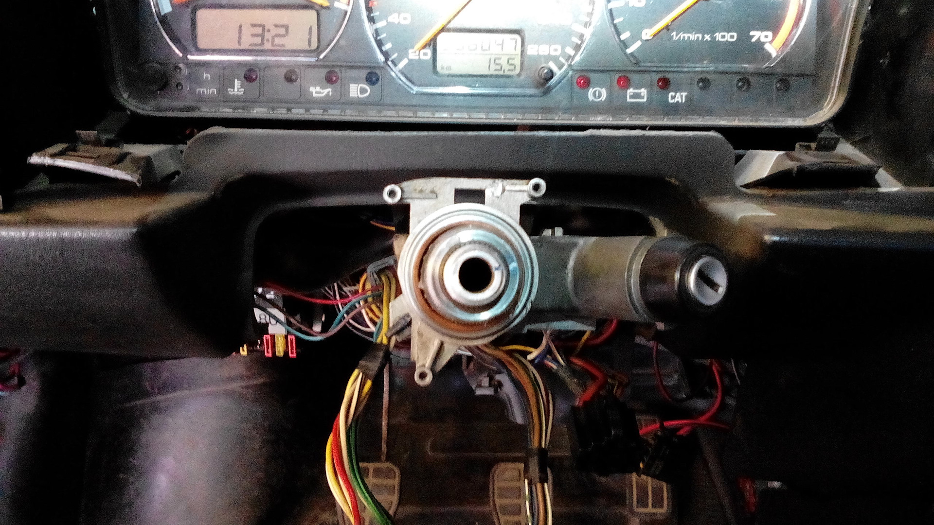

Нижний подшипник поменял легко
Правда при забивании верхней втулки немного "собрался" вал, но это легко исправилось…
Вобщем всё собрал, люфтов небыло, руль крутился легко и непренуждённо)

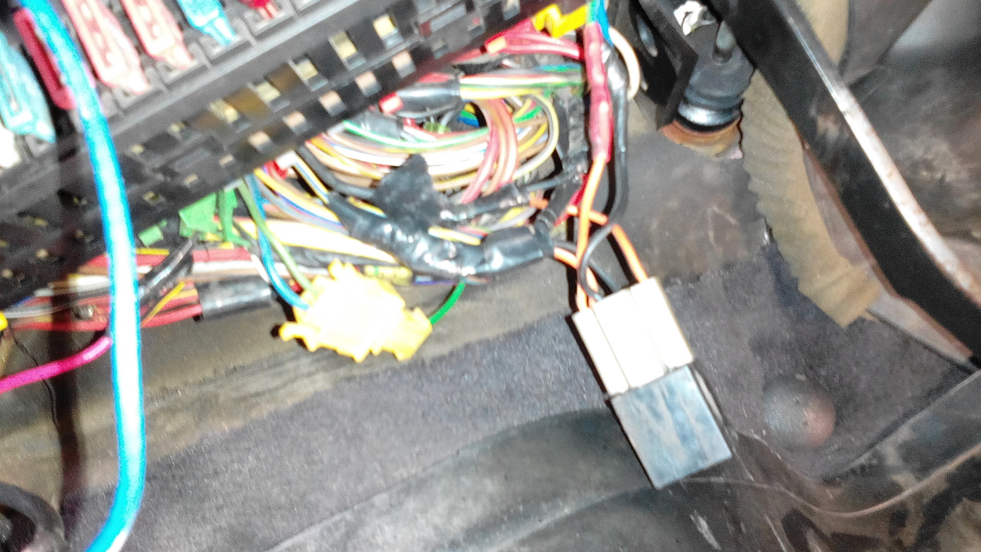

Нашол ещё какую-то "колхозную" релюшку :(
Вобщем назад ехал, оценил мягкое вращение руля, без биений, закусываний и каких либо люфтов))

Ты еще не весь колхоз из проводки вычистил?))
Незнаю уже что с ним делать…
заизолировал, уложил аккуратно, вроде все работает))
А проверь, куда идёт? Скорее всего реле стартера. Чтобы КГ разгрузить.
Да я не особо разбираюсь в этом, страшно трогать. проверил что все колхозные скрутки пропаяны и опять заматал)
подозреваю что тут чтото связано с иммобилайзером, втдать ктото очень боялся за свою машину) всяких секретных тумблеров, кнопок куча?

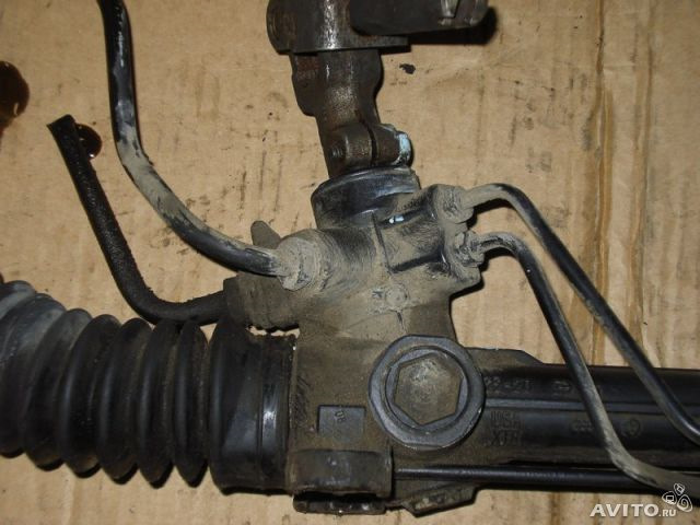

А я вот собрался тоже такое проделать.Все прикупил.А тут рейка потекла с правой стороны, ну чтож пришлось снимать и делать.Сделал, при сборке рейки заметил такую штуку, а на какое усилие надо закручивать гайку которая вал рейки прижимает?До этого рейку перебирал и эту гайку зажал слегка, вал от руки туда сюда ходил, и после при вождении на любой кочке все отдавало в руль, но я ни как не связывался степень зажатия гайки и стуки вала руля в подшипниках, стуки порядком надоели.А тут течь рейки.Вобщем по интуиции гайку эту я зажал посильнее, так что рукой вал в рейке почти не сдвинуть, нужно большее усилие прикладывать и она с трудом сдвигается с места.Одним словом все поставил на место.я проехал и очень удивился, руль крутится так же легко, но стуки на кочках пропали, как и не было их.
Несколько раз перебирал рейку и тоже думал об усилии на этом регулировочном болту. Думаю смысл выбрать люфт вала рейки, сильно давить тоже не стоит, потом быстро зубья срабатываются.
Естественно фанатизм в этом деле ни к чему.
VelderZ
По подробнее о регулировке можно?
Гайку эту я задавил до степени когда вал рейки от руки не толкнуть.Проще говоря, подкручиваешь гайку, и пробуешь толкать вал рейки, одной рукой держишь рейку, а другой толкаешь вал рейки.Я задавил до той степени, когда вал в рейке толкается с усилием и чувствуется как зубья на рейке цепляют за зубчатый шкворень руля.Если субьективно описать прилагаемое усилие то примерно это где то три киллограмма.И еще, то что я сделал так, я сделал на свой страх и риск, то есть это не взято из мануала.Вот как то так.

Серый, а что ты там за гайку такую затянул?которая на рейке находится?
Привет Серёга!Неграмотный я, поэтому гайкой и называю.По сути как бы это винт регулировочный, с внутренней полостью под шестигранник, размер не помню, я просто болт подобрал и им и закручивал, там на этой гайке есть ещё контргайка плоская ее ослабляешь и регулируешь.Фото в сети нашел, эта гайка в виде шестигранника на тебя смотрит.Кстати, по моим размышлениям, часто течь сальников объясняется именно неправильной регулировкой этого винта, точнее недостаточным зажимом вала рулевой рейки.Вот у меня, вал в размере, не изношенный, течёт всегда правая сторона, там есть втулка алюминиевая она тоже в норме ни какого износа.А я три года как рейку восстановленную поставил и два раза с правой стороны менял сальник.А все почему, а потому, что вал был недостаточно зажат этой гайкой и при всякой неровности на дороге болтался по сути внутри рейки и эта болтанка постоянно в руль отдавала, а я думал, что у меня что то с подшипниками, что в свою очередь разбивало сальник рейки, хотя на вид сальник целый и течь небольшая, .Но вот почему именно с правой стороны разбивает для меня загадка.
я понял.видел его.знаю, что им регулирую, сам не пробовал.спасибо
VelderZ
С правой стороны — потому что с левой стороны зубчатый вал придерживает золотник, а с правой только поршень с сальником.
Я тоже так подозреваю.
Ой ёёё… кернить то надо не наружную обойму подшипника, а посадочное место…
Ну я точно и не знал куда кернить, по корпусу колотить не хотел, думал лучше испортить подшипник поэтому ели-ели прошолся керном по кругу, люфт уменьшился, я еще пробил, люфт почти исщез, понял что иду в правильном направлении) смысл тот-же, сжать шарики в наружнрй обойме.
Люфтит подшипник в корпусе замка, но никак не шарики!от кернения внешней обоймы, она(обойма) выгнулась, разжалась и заполнила свободное пространство, люфт пропал, но теперь поверхность, по которой ходят шарики, бугристая и неровная, в дальнейшем могут возникнуть посторонние звуки при поворотах и подклинивания…
У меня наружная обойма сидела в корпусе мертво. именно внутренняя гуляла за счет шариков, шарики свободно болтались.
Подклинивания и других звуков пока нет, если попадется подшипник, поменяю без проблем))
Не первый раз сталкиваюсь, но впервые слышу про люфт внутри подшипника…
Ну дай бог, долгих лет службы ему))
Да, именно внутреняя гуляла, убедился на стоящем, а потом снятом замке, шарики балтались внутри очень заметно.Даже хотел аккуратно выбить подшипник, но он сидел очень жестко в корпусе, побоялся что вобще рассыпится а замены пока нет, поэтому и решился на такой шаг, аккуратно подстукивал и заметил что люфт заметно уменьшается.
Долгих лет службы вряд ли стоит ждать, но надеюсь к тому времени найти замену))
Don-Sergo
У меня тоже, кстати, люфт именно на шариках. Причем что на моей колонке, что на регулируемой, которая пока ждет своего часа для установки)
Хм… наверное влияет географическое расположение))Скольким клиентам уже переделал, вместе с заменой кгзз, у всех люфт в корпусе был.
