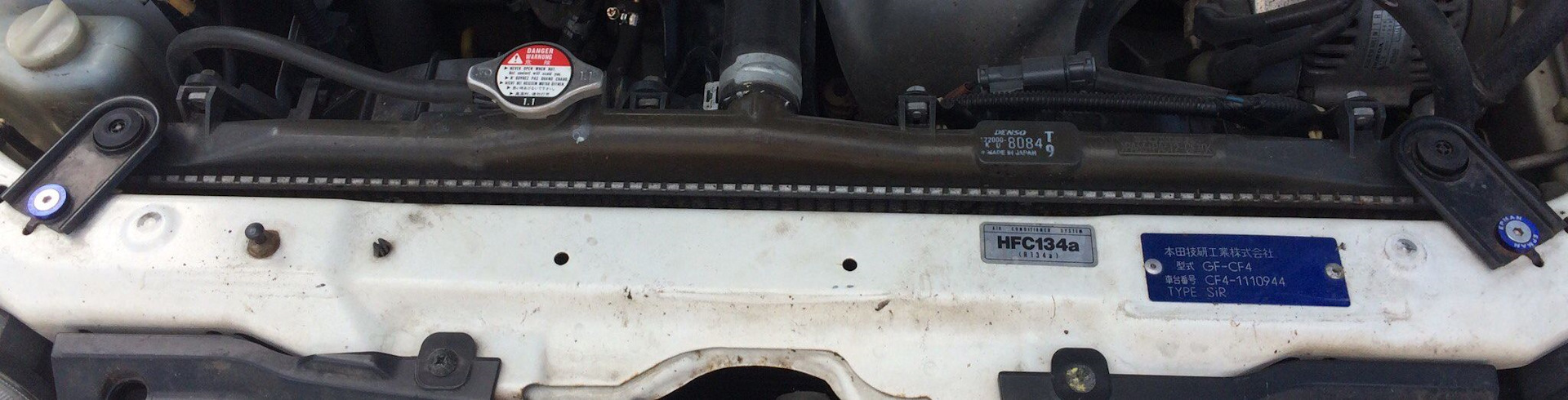

Поменял подушки радиатора (Honda 80107-SS0-000)
Было что-то страшное наворочено:
Стало:

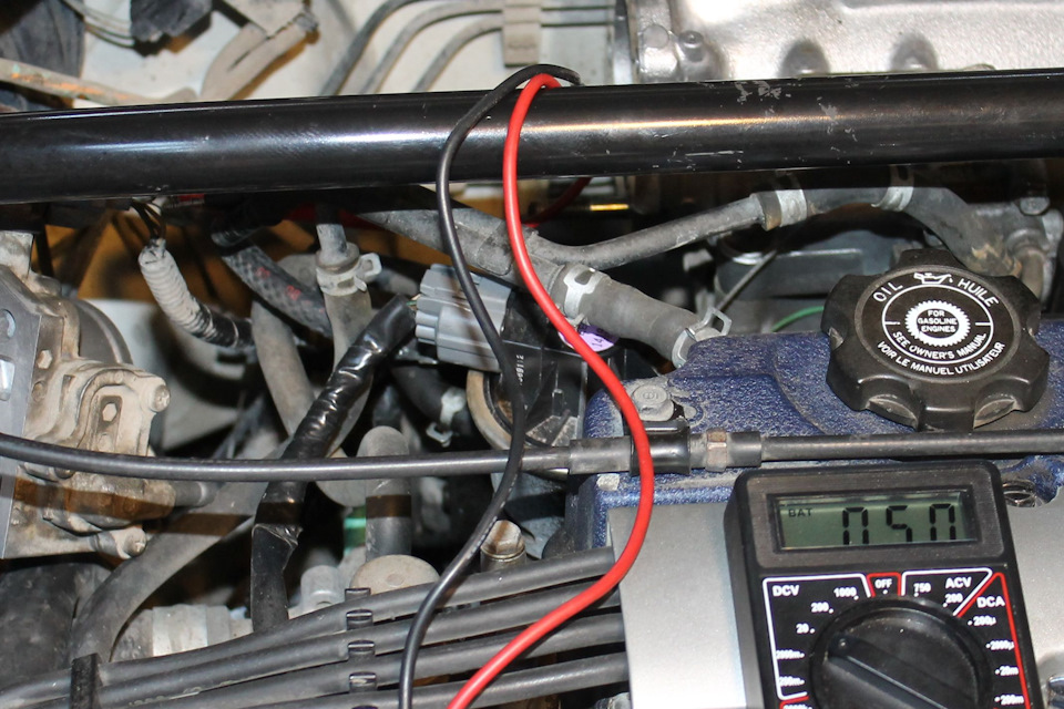

Промывка соленоидов АКПП, регулировка ДПДЗ, замена прокладки дросельной заслонки, промывка дроселя

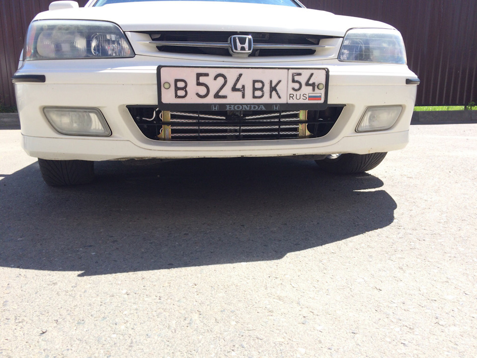

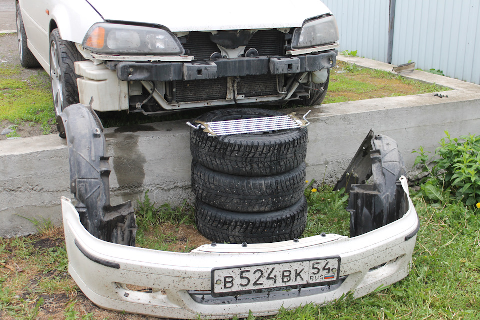

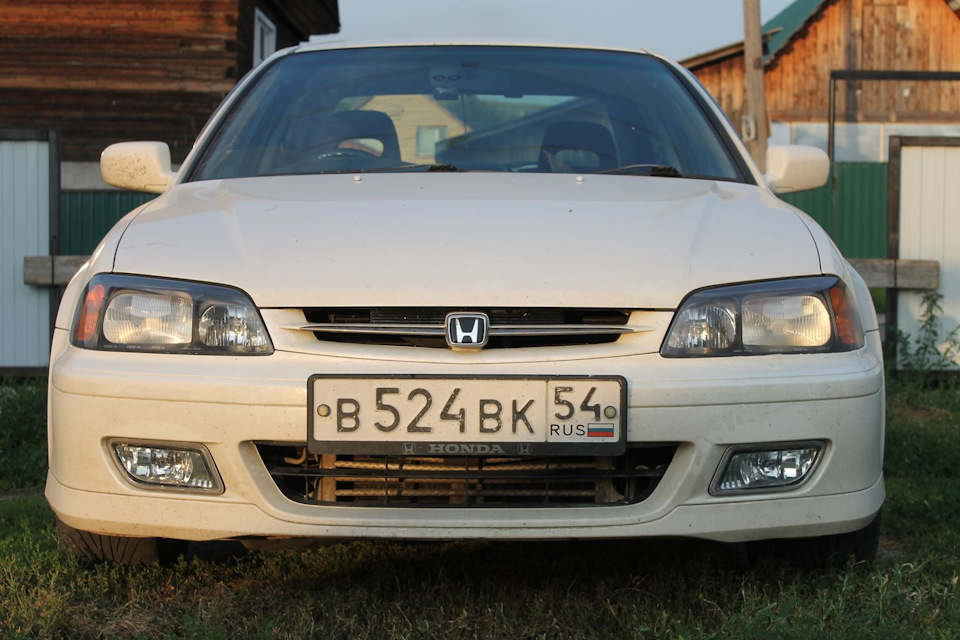

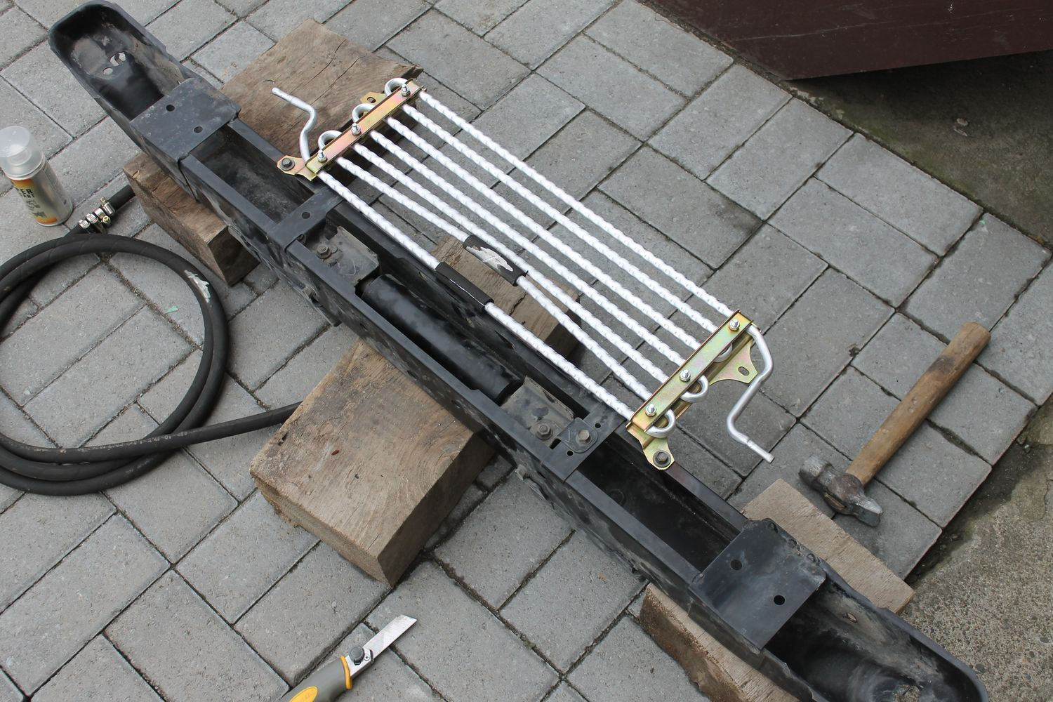

Установил масляный радиатор от ГАЗ

Под лак оптику делать смысла нет, т.к. ее теперь немного меньше чем положено. Буквально на днях попал в ДТП, об этом в следующей записи.

Привет :) ДПДЗ сильно ушедший был? Поменялось что-нибудь после регулировки?
точно уже не помню, типа 0,45 было. Хуже точно не стало, возможно чуть-чуть лучше (на уровне самовнушения), в общем не было запущенно.

радиатор надо было покрасить в черный
Теперь все равно бампер менять, заодно может и покрашу
А радиатор на акпп к основному подключается или как?
Да, последовательно с основным. Лето ездил, вот прям дофига горячий радик после езды, значит работает

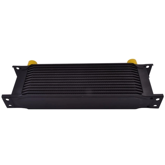

Думаю такой заказать с али экспресс
А он под масло? И почем ценник?
13 РЯД AN10 универсальный алюминиевый двигатель трансмиссия масляный радиатор гонки высокое качество радиатора Черный
s.aliexpress.com/FfiuaEFz
(from AliExpress Android)
Я думаю любой масляный пойдет, лишь бы давление выдержал
