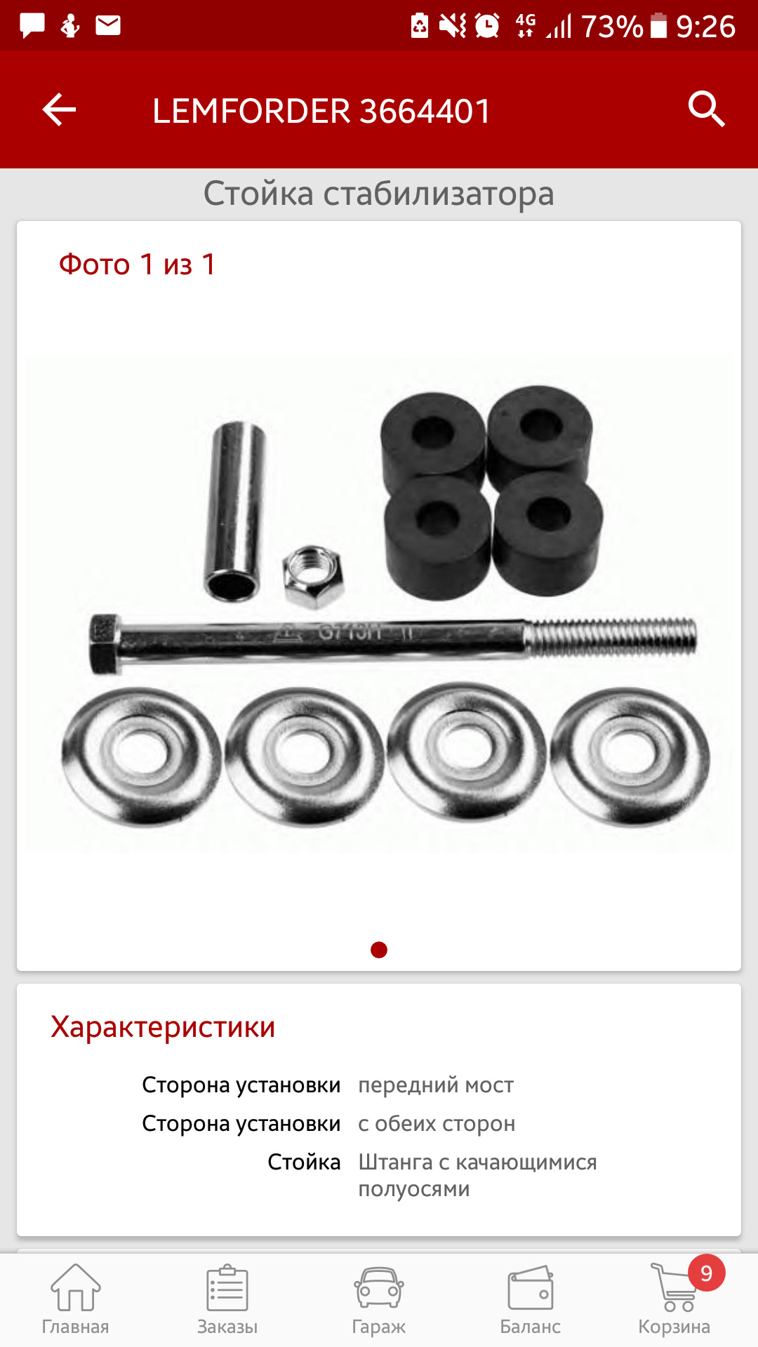

Что нужно было куплено:
— тяги стабилизатора febi 31556
— рулевые наконечники CTR CEM14
— втулки стабилизатора RBI(поменены не были)
Тяги стабилизатора, похоже, не менялись с момента ввоза в нашу необъятную. Резинки настолько задубели, что стали просто деревянными. Да и трещины напоминали кору у столетнего тополя.
Шар на наконечники вообще гремел как погремушка.
Когда перед покупкой запчастей заезжал на диагностику, с вероятностью 50% были приговорены рулевые тяги. Но, к счастью, они оказались живы.
Сейчас подвеска работает как надо, ничего не стучит. Единственное, что напрягает при езде, это переодическое дребезжание. Откуда оно пока не понятно.

А что бы стойки служили долго и потом не болгарить. Нужно подложить шайбы под резинки чуть большего диаметра и смазать графиткой болт.
Не лучший выбор. Вообще.

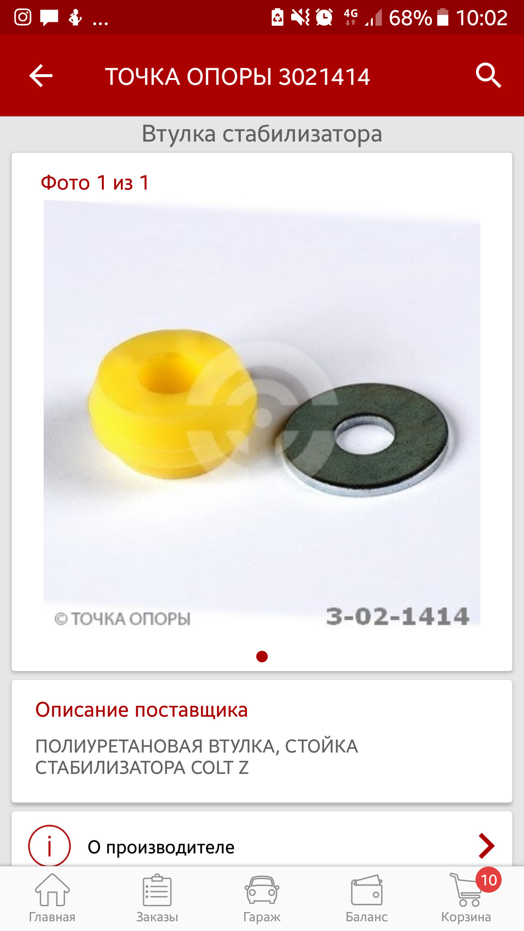

Стойки-шлак, лучше от точки опоры поставить.
Втулки тоже лучше полиуретан, или оригинал.
Наконечники, ctr по качеству стали халтурить, поэтому, лучше 555.
Так точка опоры бъется как отдельная втулка 80р за штучку, их и брать? Или какой нибудь Лемфердер, СТР, RAYBESTOS?

У меня полгода ходят стойки стабилизатора. Потом резинкам капец и втулка металическая прикипает. Приходится все болгаркой спиливать
Покатаюсь, посмотрю сколько проходят. Просто их не меняли, ну очень давно, хотя цена, по факту, копеечная.
Я машину купила в январе 14, а в октябре 14 заглянула что стучит и обнаружила что вот эта стойка. Тогда в 14 году они стояли еще дешевле.
