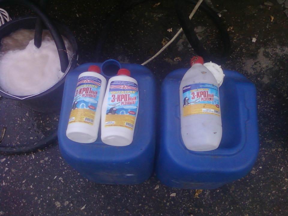

Сегодня получил крестовины для переднего кардана GMB GUN-29 по 430 р. шт…на вид очень даже ничего…, полез откручивать передний кардан. и "обломался". Кто то до меня так его так прикрутил, что я решил не мучать авто и себя, а обратиться в сервис.Все таки лежать под авто без "лифта" даже в +26С и пытаться открутить закисшие гайки-мазохизм., да и гайки жаль срывать.потом другие искать придеться.в общем "обломался" я про кардан. Полил все это ВД 40 и занялся промывкой радиаторов печки.Решил повторить то, что делал в прошлом году. Купил "Крот"-промывку для труб, …вода, шланги, переходники ит.д были в наличии, как и насос Кама10.

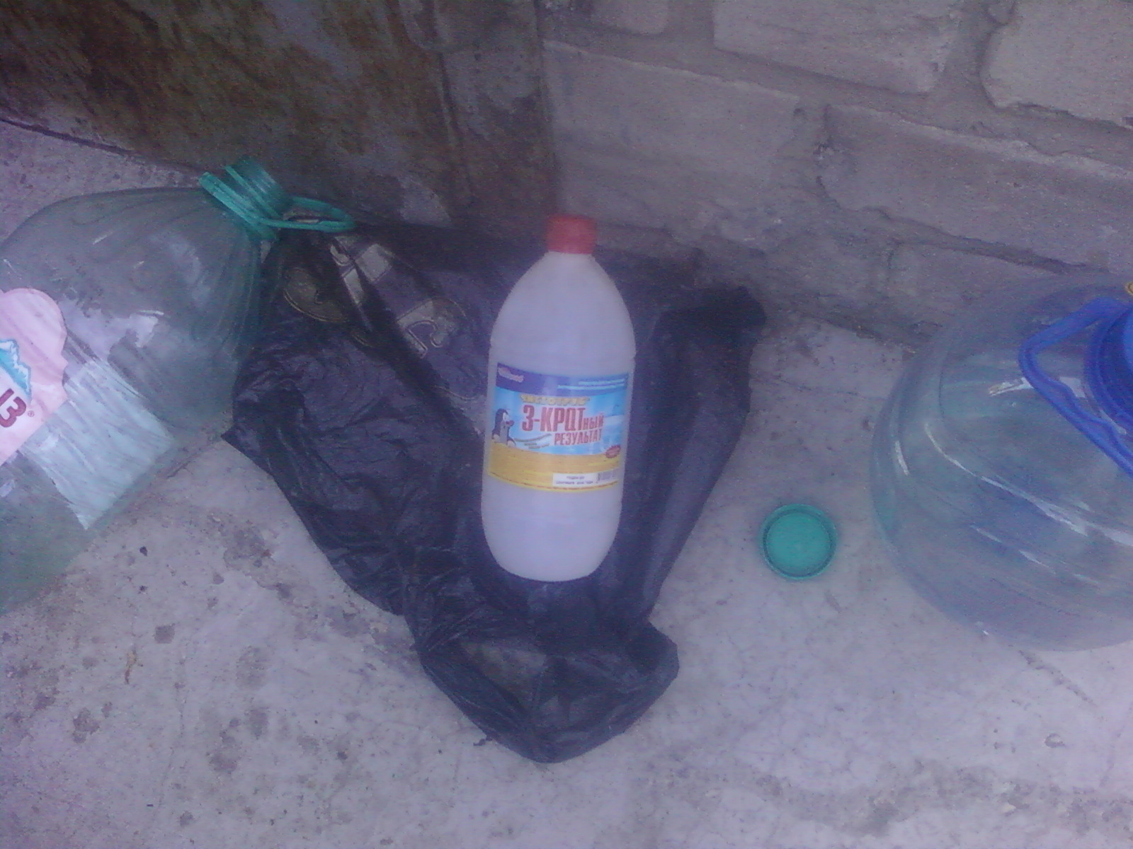

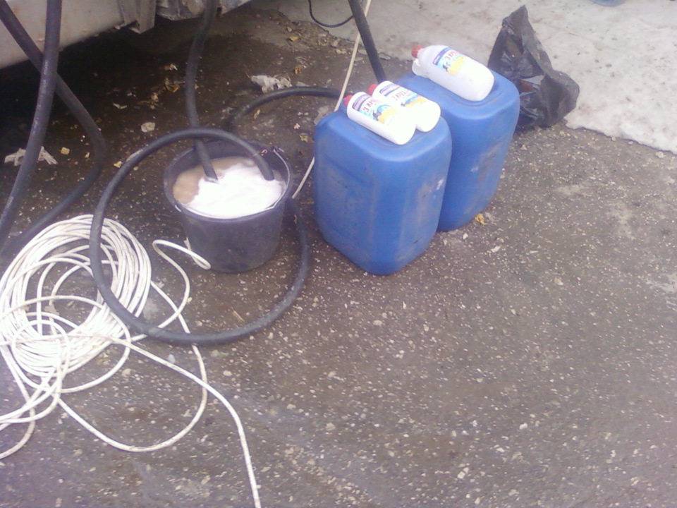

Все по плану, Крота в ведро, шланги в отопитель, вкл. насос и ждем результата. У меня 2 печки …сначала промывал заднюю, потом переднюю. Процедура стандартная…30мин.промывка, каждые 5 мин. смена направления потока, потом промывка чистой водой до ."когда вода перестанет мылится на ощупь". "Крот.", это натрий там какой-то, т.е щелочь Гидроксид натрия (лат. Nátrii hydroxídum; другие названия — каустическая сода, каустик, едкий натр, едкая щёлочь) — самая распространённая щёлочь, химическая формула NaOH…, в общем все норм., но этот крот "съел" Каму 10…
, не всю кнчно, но вот крыльчатка помпы "кончилась" примерно через час., т.е после промывки основной печки.Крыльчатка помпы из алюминиевого сплава. Есть запасная где-то, починим.

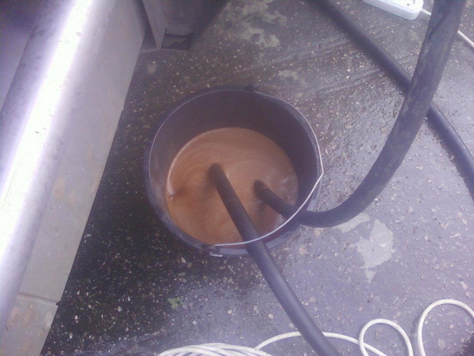

Насос работает отлично…, шланги слетают и напор такой, что вылетает вся гадость. Это происходит в течении первых 10 мин., потом все норм., только воду меняй. Ничего не нагревал., и так тепло было.+26С на улице.

Да…а результат-то какой? Он есть и очень приличный…но т.к в планах промыть весь двигатель и сменить антифриз, то пока печки закрыл до промывки всей системы и смены антифриза.

Подозреваю, что это не грязь, а продукты химического распада печки все-таки :-( Хз, я один раз промыл (снимал), посмотрел как там все разлагается и купил новый радиатор.
нет…это не они точно.потому как такое только первые минуты.пока напором все выметет. Потом все норм и чистая вода, потихоньку окрашивается отложениями. Потом .после промывки, когда уже "полоскание".все отлично и вода чистая. Тож самое было год назад. Надо прочистить всю систему и не один раз.
Ахренеть сколько грязи, у меня ещё не разу не промывалась система охлаждения … Нужно попробовать всю промыть а то этим летом грелся только винты спасали.
Да вот хз откуда она берется…просто я когда то 5 лет назад "залил--засыпал" туда "герметик для радиатора" и это при том, что текла помпа…ну и вот такое началось. Сначала перестала работать печка и этого стало достаточно, что бы начать бороться за чистоту системы охлаждения. В общем сам насорил-сам и чищу!
