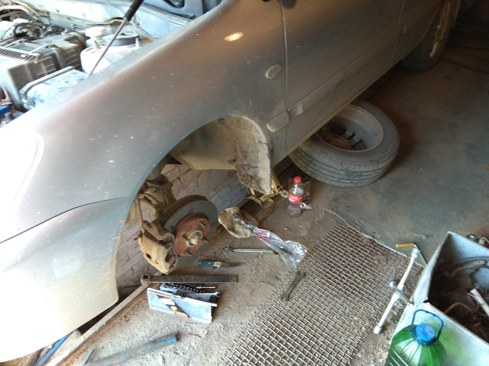

Как писал ранее (тут), приобрел запчасти для переборки ходовой.

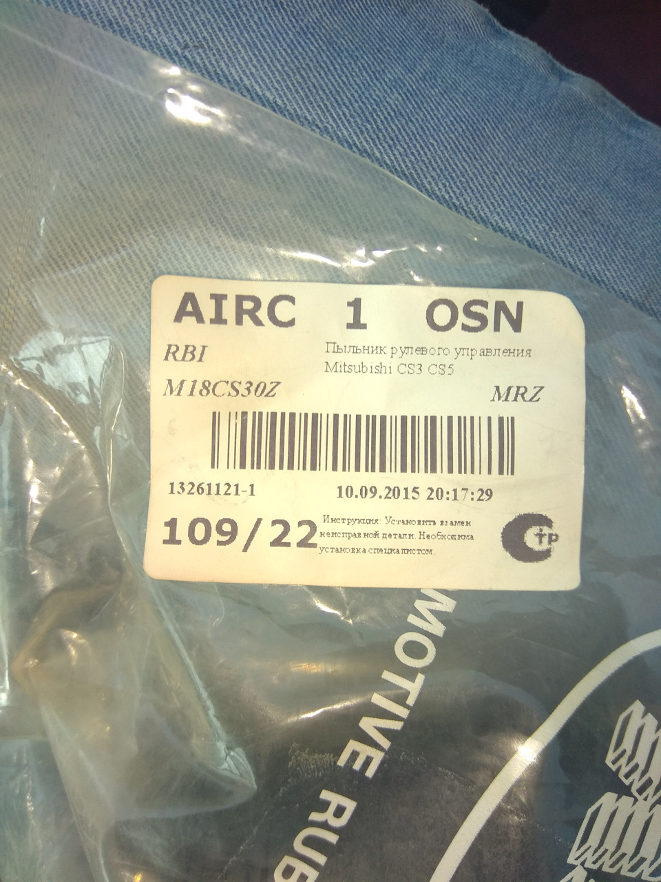

Так же, после еще докупил оригинальные сайлентблоки MR403441 — 2 шт — 1900 рублей и пыльники на рулевые тяги RBI M18CS30Z — 2 шт. — 600 руб.
С разборкой, заменой и перепресовкой помогал тесть akime, сам бы я очень долго возился.

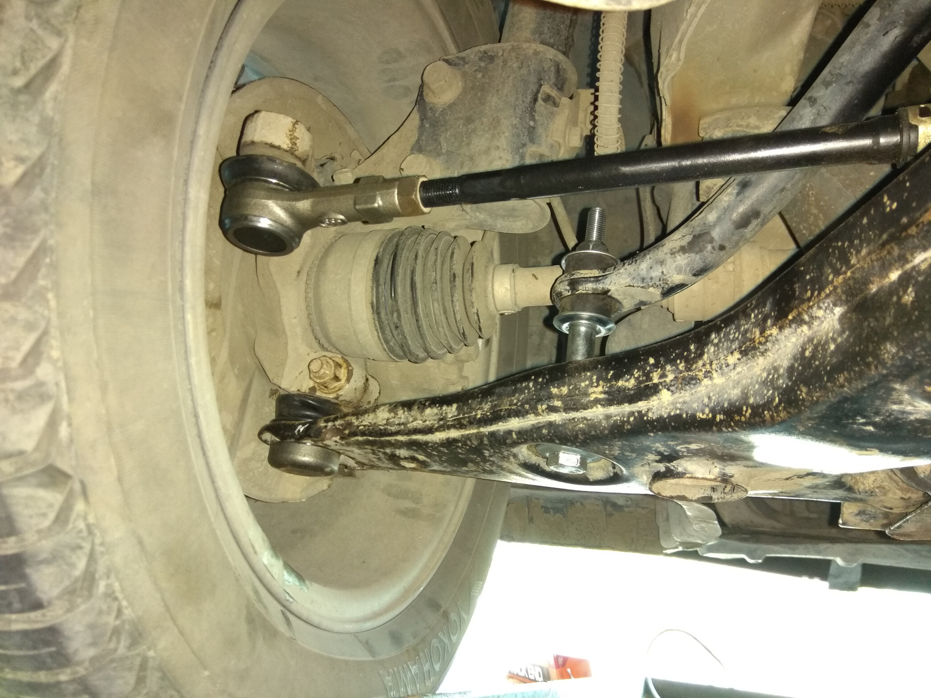

Так же пригодилось то, что он отличный сварщик. На подрамнике сорвало гайку болта поперечного сайлентблока, и из-за этого пришлось вырезать окошко и приваривать ее.
Все остальное заменили в две руки очень быстро. Сайлентблоки и шаровые встали как влитые, прихватывать сваркой ни чего не пришлось.
Теперь езжу и не нарадуюсь, все посторонние звуки пропали))

Пыльники на рулевые тяги РБИ не лучший вариант. Лемфордер отличные!
Других в наличии не было (( заказал другие, а пока с этими поезжу и послежу.
SimRacer
Подскажи парт намбер пыльников Лемфордер, я ещё гдето видел существуют пыльники фирмы NOK есть какая информация по ним? И вобще по аналогам какие пыльники лучшие? Заранее спасибо.
Если не хочешь убить рулевую рейку, то не вздумай ставить пыльники RBI, у меня может с пол-года отходили и порвались.
Во! И я о том же!
