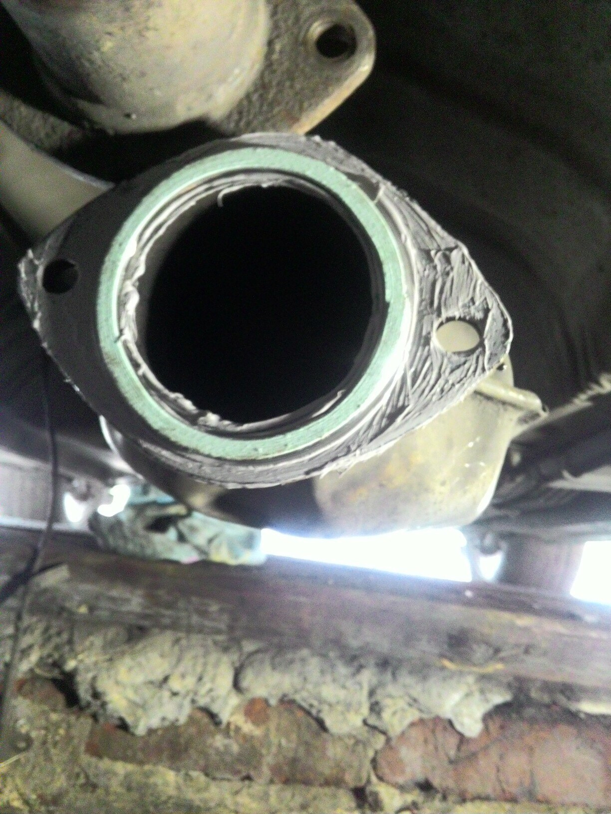

И так ранее говорил о том что попахивало в салоне угарным. Поставил новые прокладки на штаны, покатался денек и снова этот запах… пошел в магазин, купил термостойкий герметик и две прокладки (90917-06043)
Разобрал трубу от выпускного до конца катализатора.
Сразу нашел место откуда сифонило со штанины, по прокладке видно:
А вот и катализатор:

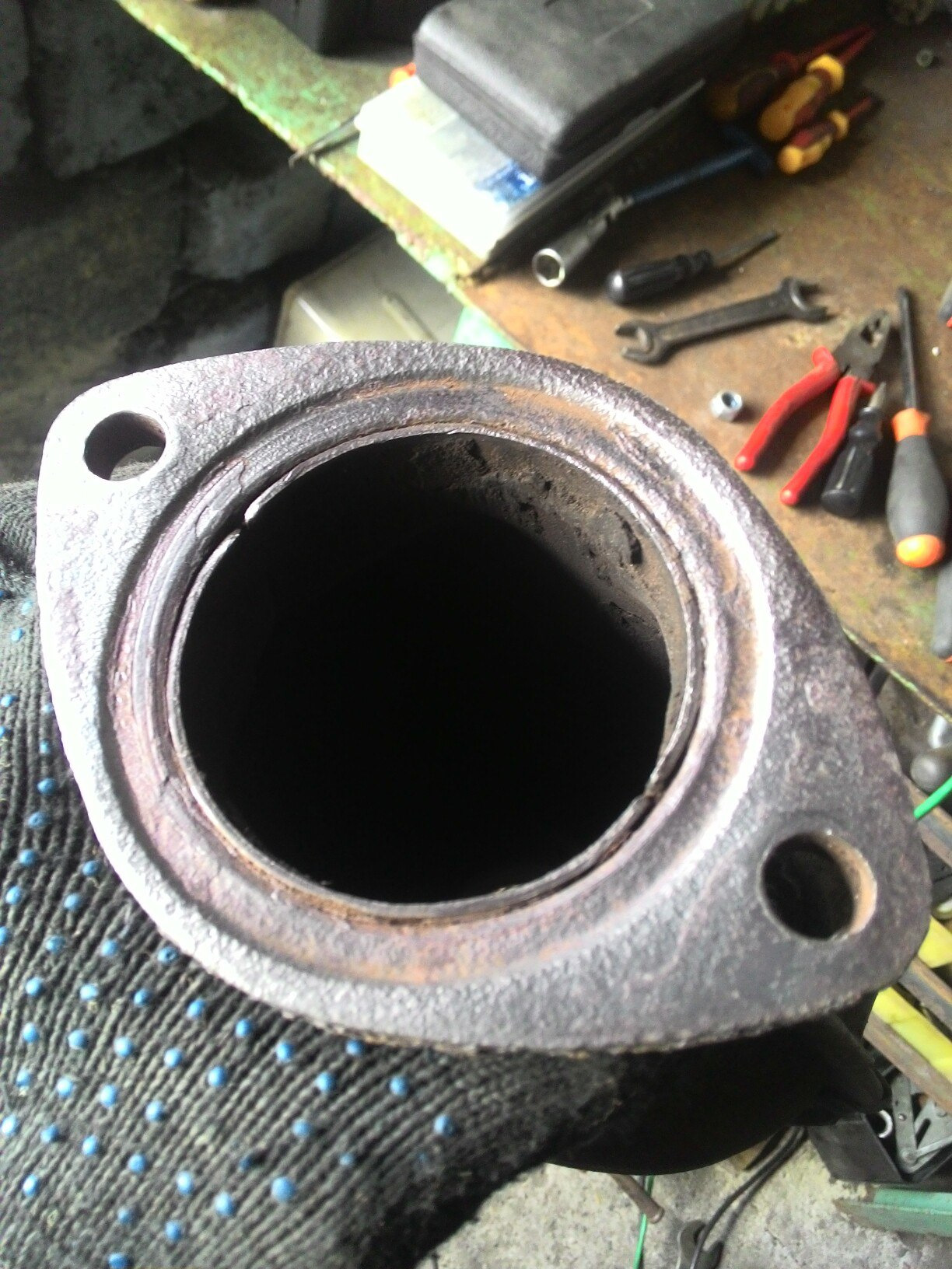

Как видно на фото это уже не катализатор:D Сидело все это дело на красном герметике:
Взял болгарку и отшлифовал все это дело:
Загерметил все это дело и закрутил:
Так же не обошелся без небольшого колхоза (ну правда ничего в голову больше не шло), датчик болтался в катализаторе и из этой дырки тоже сифонило. Крепление с одним болтом, второй просто обломан. Подложил половину шайбы, обмазал датчик герметиком и все это затянул.
Дал постоять машине полчаса, потом завел. Сразу другое звучание, ровное и тихое. Покатался, гари пока что нет. Надеюсь с этой проблемой я все же разобрался…
