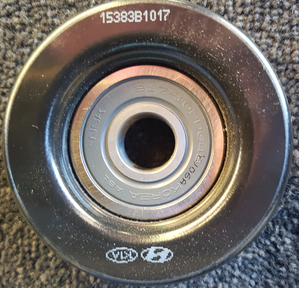

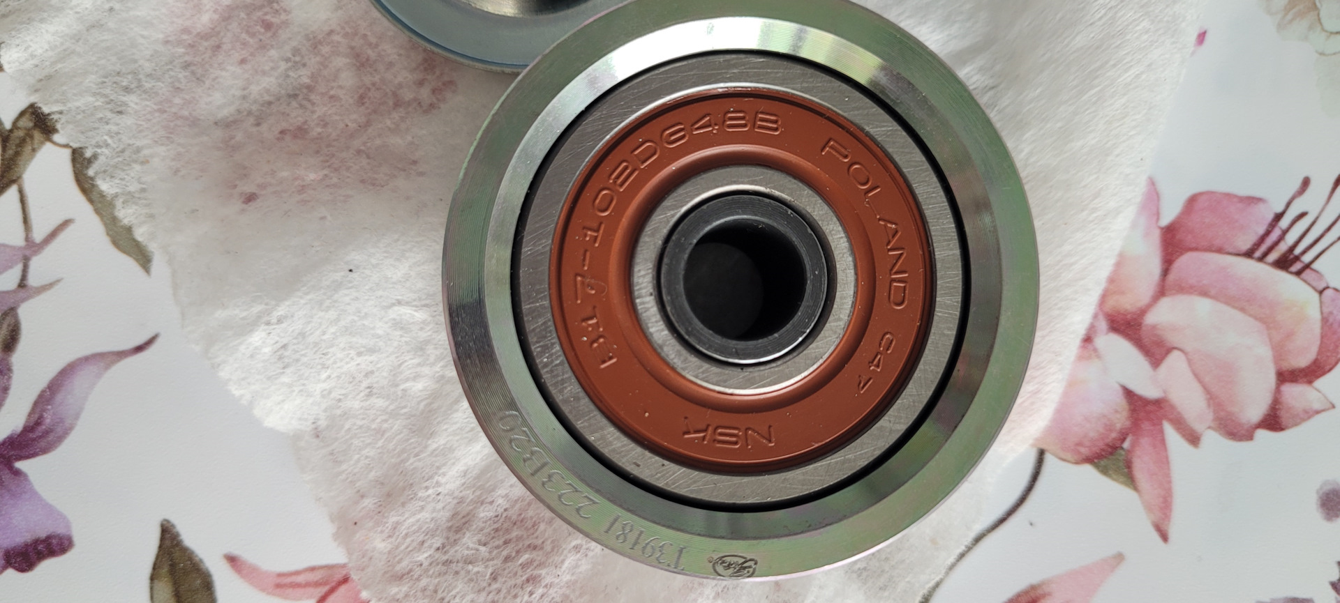

Ролики не вечны и когда то приходит им писец, а именно подшипникам которые установлены в этих роликах, они начинают выть, гудеть. Выход прост купить новые оригинал или аналог, но так же можно обойтись малой кровью и сэкономить деньги, нужно просто купить подшипники и заменить их. Сразу скажу, что оригинальные ролики качеством не блещут, сам испытал. Когда был у дилера на замене по гарантии шкива коленвала, то заметил, что у роликов большой люфт, сказал мастерам, что это не порядок, но в ответ услышал, что новые тоже с люфтом и в гарантии отказали, сослались если завоют, то поменяют.
У меня закралось подозрение, что они врут и не хотят менять. Лишние деньги были и решил купить весь комплект, что бы удостоверится, что они врут. Купил ролики потому, что они всё ровно пригодятся в будущем, так как авто покупаю не на один год. Так вот все ролики люфтят, пару раз даже обратно сдавал, но новые приходили с такими же люфтами, у меня на Японках и Немцах такого не было, хоть и подшипники однорядные.
Так вот думаю дай проведу эксперимент, куплю новый подшипник и пере прессую его. Делал на верхнем ролике: оригинал 25287-27060 стоит примерно 900 руб. стоял там подшипник NSK 6203DG8, по запросу нашёл только NSK 6203DDUCM покупал за 160 руб., сейчас он стоит 120 руб. www.autodoc.ru/web/price/…facturer4092/NSK?access=2
Так вот после пере прессовке подшипников люфт пропал. Всё видно на видео.
Итог: кто не хочет переплачивать, то этот вариант для вас, можно конечно купить не оригинал и там будет всё хорошо, но всё ровно дороже, чем просто заменить подшипники.
Эту статью написал потому, что очень часто стали спрашивать какие подшипники подходят в наши ролики, вот и решил создать тему.
Вот что получается: Это точно подходит
25287-27060 подшипник стоит NSK 6203DG8 ставим NSK 6203DDUCM
25288-2F000 подшипник стоит NSK 6203DG8 ставим NSK 6203DDUCM
По натяжному ролику 25281-2F001 стоит NSK 6203DG8 ставим NSK 6203DDUCM
Про подшипник NSK 6203DDUCM можно аналоги поставить, суть в том, что бы люфт убрать.
Этот не менял только пробил по интернету
25287-2F000 подшипник стоит NSK B17-102DG48 размеры 47х17х14 ru.as-catalog.com/c/all/B17-102DG48 www.jn-thrustbearings.com…nsk-bearing/33378607.html
Если забить AS-PL ABE9006 то вот он www.exist.ru/price.aspx?pcode=ABE9006 стоит 300 руб.
Как появится ещё информация, то буду дописывать.Если вы вдруг знаете номера которые вы меняли, то пожалуйста пишите думаю информация будет полезной.
Да вот ещё по поводу натяжного ролика 25281-2F001 на новом по краю обнаружилась полоса заусенцев и её надо обязательно снять, если конечно она у кого присутствует. У меня изначально она скорей всего была, так как примерно на 10 тыс. обнаружил, что внутренний край ремня был съеден (один ручеёк)
Да вот ещё просили дописать про контрафакт оригинальных запчастей, если не хотите попасть на левак, то обязательно покупайте запчасти с голограммой, хотя можно нарваться с фальшивой голограммой. И в интернете есть много информации с картинками и что бы всё описывать, то нужно ещё одну тему создавать.

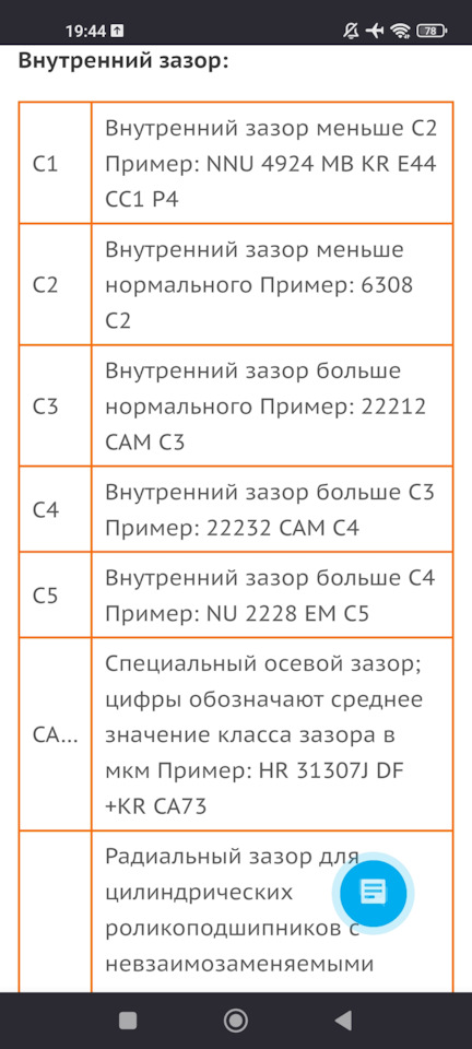

Читаю и удивляюсь рассуждениям некоторых о величине радиального зазора (название по рабоче-крестьянски — тепловой зазор) в радиальных шариковых подшипниках, устанавливаемых в роликах навесных агрегатов автомобиля. Для сведения: так называемый "тепловой зазор", обозначенный в маркировке подшипника буквами "СМ" и считающий кое-кем очень плохим, и способствующим заклиниванию подшипника при работе, это зазор, с уменьшенным диапазоном радиального зазора (min внутренний зазор подшипника чуть больше стандартного), имеющий низкий уровень шума и размером 0,011 max /0,004 min мм (любители подшипников "пошумнее"(?) покупают с зазором "С3"(вопрос — зачем? Что-бы был пошумнее?) и размером 0,025 max/0,011 min мм, что значительно больше стандартного. Частота вращения подшипника с двухсторонним контактным уплотнением типа DDU (для подшипника NSK, хорошо защищает от пыли и влаги) и радиальным зазором СМ составляет 12 000 об/мин, что за глаза хватает для роликов навесных агрегатов (для ролика генератора надо не менее 17 000 об/мин, т.к. у генератора частота вращения 14 — 15 тыс.об/мин). И правильно считает Автор, что надо ставить подшипники с зазором СМ (для эл. двигателей), т.к. они малошумные, а, так называемого теплового зазора, хватает с избытком). Я тоже планирую менять подшипники в роликах, но буду ставить SKF 6203-2RSH: радиальные шарикоподшипники однорядные, с двумя контактным уплотнениями (2RSH), со стандартным радиальным зазором CN 0,018 max /0,003 min мм (CN — стандартный радиальный зазор на маркировке подшипника не обозначается), с пластиковым сепаратором, с частотой вращения 12 000 об/мин, малошумные и с хорошей пыле-влагозащищенностью. Как то так…не судите, да не судимы будите…
Sergei9060
Ну многим как напишут в книге так они не в лево не право и постоянно начинают умничать как будто больше не как нельзя делать
Автор, я что-то не догоняю: я что, против хотелок тех, кто решил поменять подшипники в роликах? Флаг в руки… Кто то делает работу (любую) методом тыка (СВОИХ проб и ошибок), а кто-то делает с учетом проб и ошибок других, с учетом уже известной и научно обоснованной информации, и с правильным подходом к выполнению данной работы…
Prapor5
Уважаемый, эту книгу (справочник) по допускам посадки, целыми кабинетами инженеров создавался.
Соответственно, под тот или иной подшипник идёт свой допуск посадки. Я в Вашей статье ни нашёл ни одной записи или фото, где Вы хоть один ролик померили микрометром, нутромером.
Поэтому и считаю, что подшипники были подобраны тупо пальцем в небо.
Уважаемый я вам ничего не навязывал и про справочник и допуски не надо мне писать я не тупой и всё это знаю.
Sergei9060
Отвечу на вопрос — зачем…
Всё зависит от конструкции ролика.
В моём случае, подшипник с СМ зазором после запрессовки в шкив и фланец, тупо заклинило.
На работе замерил нутромером внутренний диаметр посадки шкифва. Он соответствовал -0,045мм! А это уже допуски N7-N8!
Когда СМ подшипники рассчитаны под свободную, либо под лёгкую посадку. Это уже Класс допуска Н7-М7
Если бы был подшипник с увеличенным засором, как Вами упомянутым С3, то после запрессовки он бы не клинил.
Да если вы такой умный то почему не знаете что шкивы разные бывают монолитные и пустотелые тонкие и подшипник в них будет по разному сидеть. В монолитном да зазор исчезнет а вот в пустотелом ничего не изменится так и останется зазор. Так что перед тем как умничать типо знающий надо знать не только о зазорах но о многом другом.
Я знаю о допусках посадки. А все детали, я знать не обязан. Ибо элементарно, берётся ответная деталь и снимаются микрометром размеры. А уж потом делаются выводы.
Во вторых, если изначально в самом первом своём комменте сказали бы Вы, что у вас шкив пустотелый, или что посадка более свободная, то и вопрос был бы полностью исчерпан.
Вы же начали рассказывать про какие то обороты, дизель, люфты в новых подшипниках и т.п.
На этом, думаю можно завершить дискуссию.

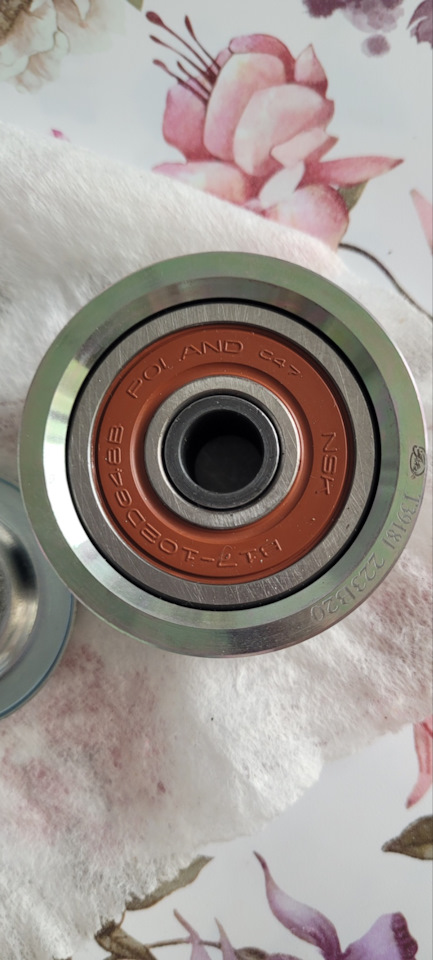

привет подскажи тогда правильную маркировку если это возможно, у меня двигатель как у автора 2,2 дизель 202л.с.
Смотри в предыдущих комментах…
Тот что с чёрными пыльниками, это был на машине с завода. Отбегал около 80 тыс км. Правда на самом деле больше. Ибо мерить нужно по моточасам, как и моторное масло.
На другом, где коричневый польский в новом ролике фирмы Gates.
Так и продавался. Я его не прессовал.

А вот и подшипник NSK, который стоял в сборе с роликом от Gates…

На фото старый родной подшипник.
Про зазоры знаю и маркировки.

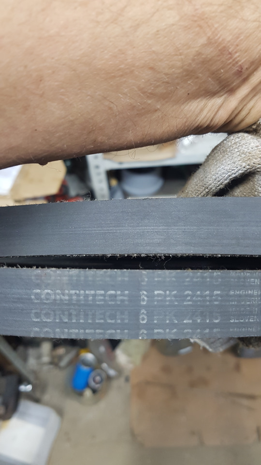

Добрый день. Может сможете подсказать по ремню: официалы сказали что 252122f310 такой же как 252122f320. Но инфа по ним разная, 310й 244см, а 320й 241.1. Или где то данные не верные…
Привет.
Это надо разбираться но программы пишут что это ЗАМЕНА АРТИКУЛА ПРОИЗВОДИТЕЛЕМ аналоги у них все одинаковые.
www.exist.ru/Price/?pid=A3F0952D
www.exist.ru/Price/?pcode=252122f320
Спасибо большое. Хоть 2 ремня покупай и сравнивай…
А зачем оригинал покупать есть достаточно хороших аналогов
Не спорю…contitech к примеру.
Но мне интересна длинна ремня, 244 см или 241.1 см? На разных сайтах выдаёт разное…
Надо будет на запасном прочитать или измерить. Не забуду посмотрю
Было бы чудесно.
На ремне что у меня сейчас стоит никаких опознавательных знаков нету(((
Fordessa
Было бы чудесно.
Три раза рулеткой измерил 240.5 см

По номеру идет 2415 а рулеткой 240.5 рулеткой понятное дело точно не измеришь

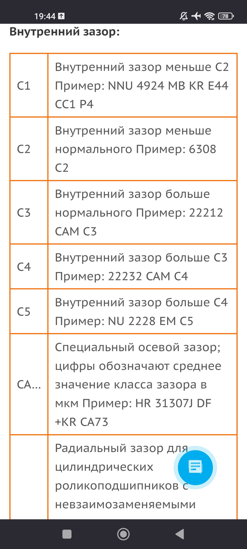

Подшипники могут быть по трём основным размерам одинаковы.
Да вот только индекс теплового зазора, мало кто учитывает.
А это важный параметр!

Не могу найти в Екзисте 4ый подшипник по номеру. Подскажите че такое.
А какие идут на помпу и кондей?
А мы тему вообще читаем?
по поводу помпы, то она на всех авто идёт в сборе, а про кондей чуть ниже человек написал.
А я вот этот искал B17-102DG48.
Я кондей с генератором перепутал ))).
Получается
3 подшипника 6203DDUCM
1 подшипник AS-PL ABE9006 или Nsk 6303DDUC3E
1 подшипник 35BD5220AT1XDDUM3C01
Итого 5 штук?
Да

Подшипники NSK 6203DDUCM идут с металлическим сепаратором, NSK 6203DG8 с пластиковым. Может из -за этого NSK 6203DG8 люфтят, может подшипник такой. Подшипники с пластиковым сепаратором менее шумные. С металлическим сепаратором ставят на сильно нагруженные узлы, например на генератор.
NSK 6203DG8 можно заменить на Koyo 62032RS, SKF
62022RSH с пластиковым сепаратором.
Да можно.
