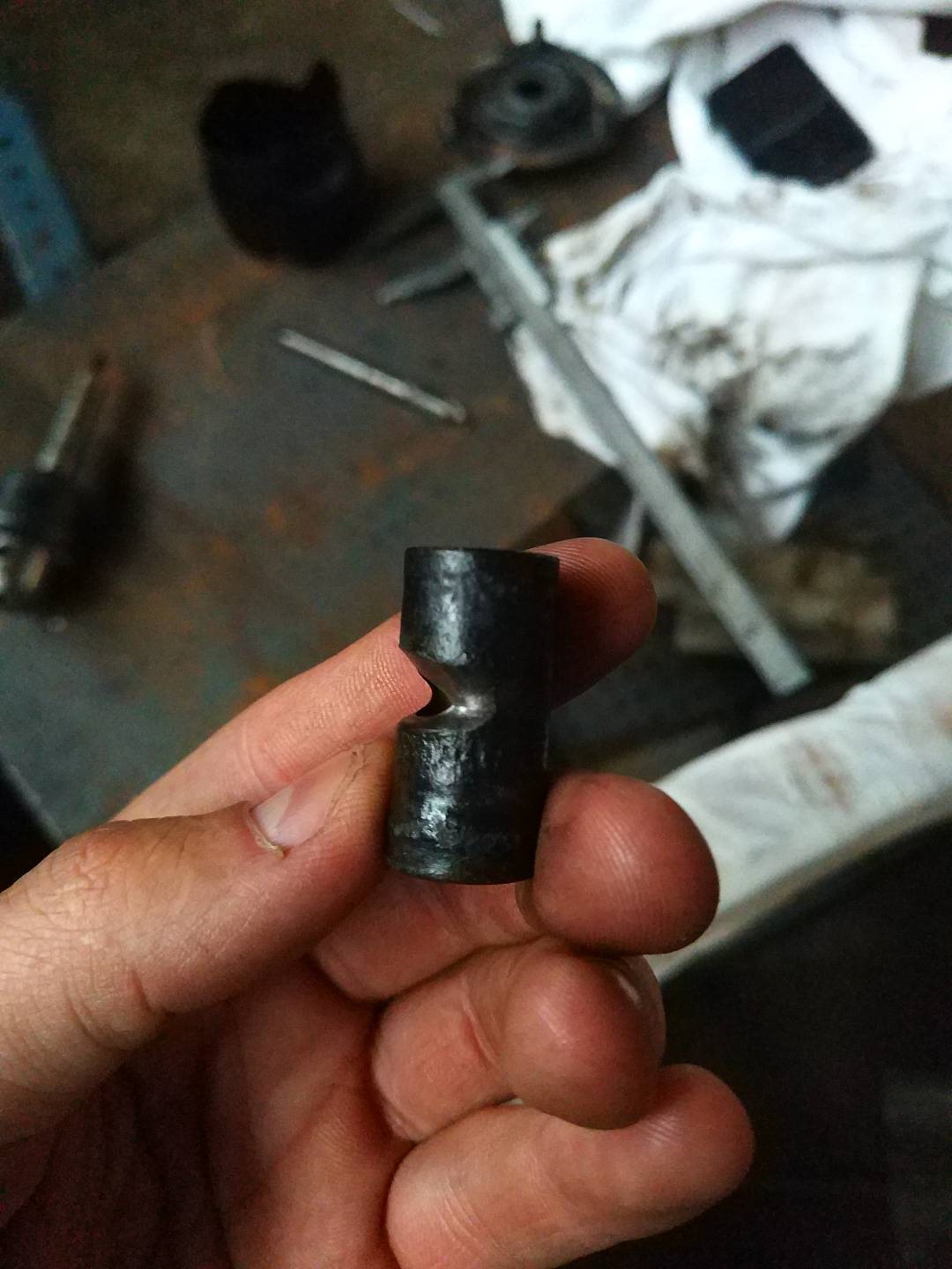

Опора амортизатора фирмы JIKIU, в итоге не совсем такая как оригинал, с этим опорником уменьшается ход подвески, об этом подробнее ЗДЕСЬ. Я его сдал обратно и временно для поездки починил старый, так как не успеваю перезаказать новый оригинал.
Было раздолбано отверстие в родном подшипнике (заварил и на станке прогнал плоскость)
Так же была съедена втулка оттуда же (съело опорником)
Выточил новую

Троса такие же брал, поставил, чуть пильнул, всё отлично.
Когда пружина возвратная под напряжением, то она прижимает трос к оболочке и тот начинает подклинивать. Работать будет, но ресурс уменьшится. Я лучше оригинал поставлю
