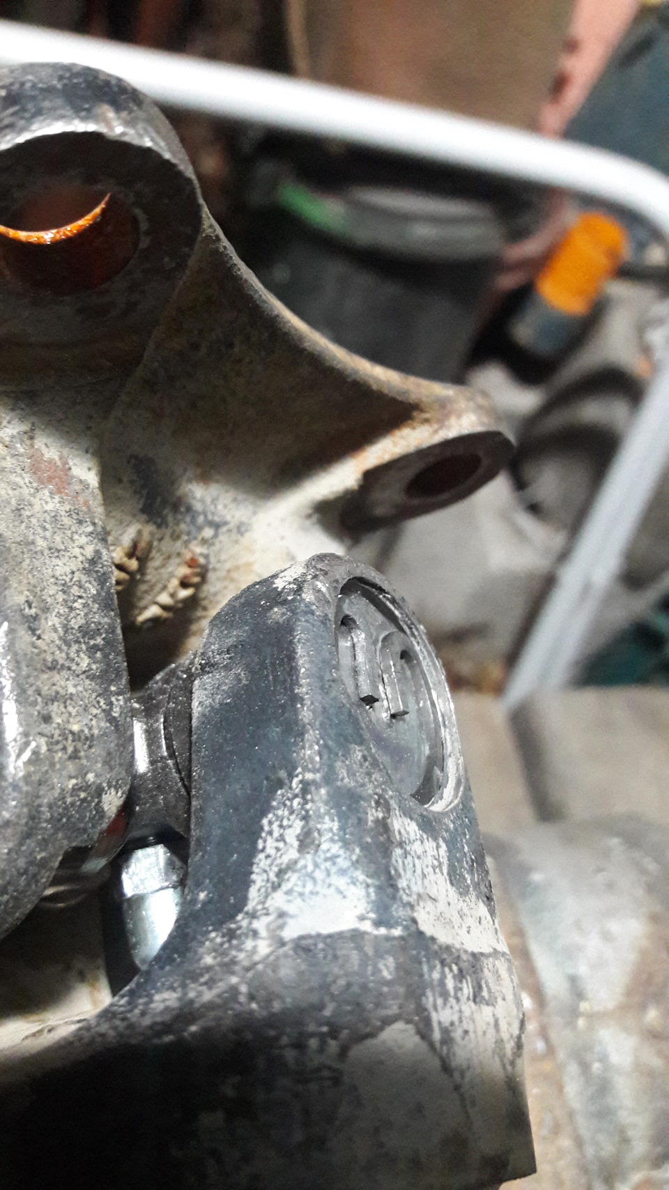

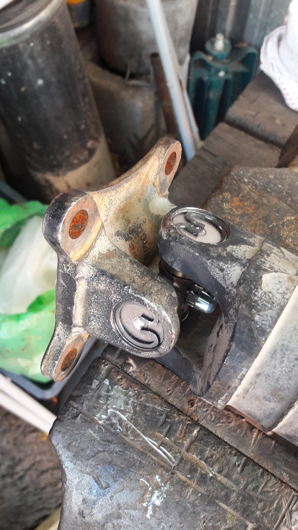

В связи с тем что закосячил одну проушину пришлось заказать крестовину в размере 20,5 на 58 GUN-44.

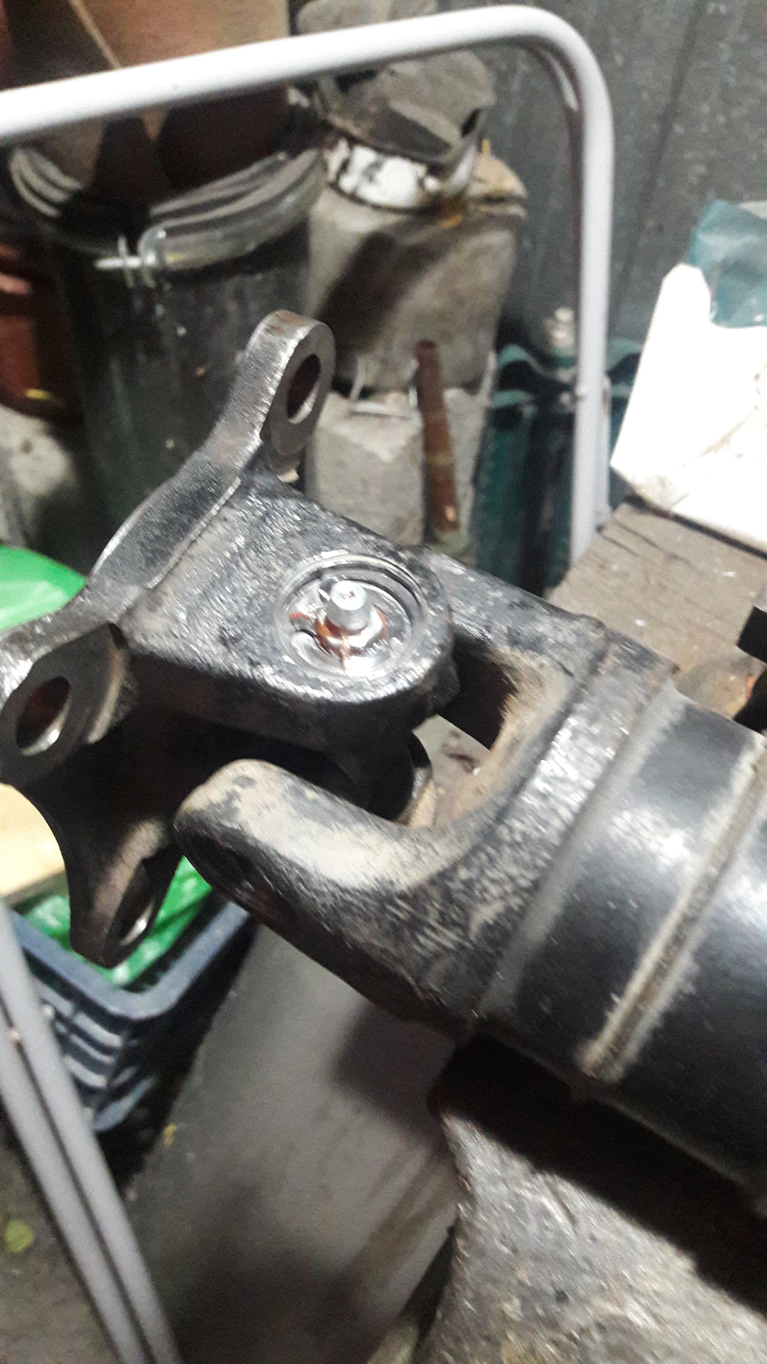

Собственно кардан доделал сделал балансировку, залил на всякий эпоксидкой!

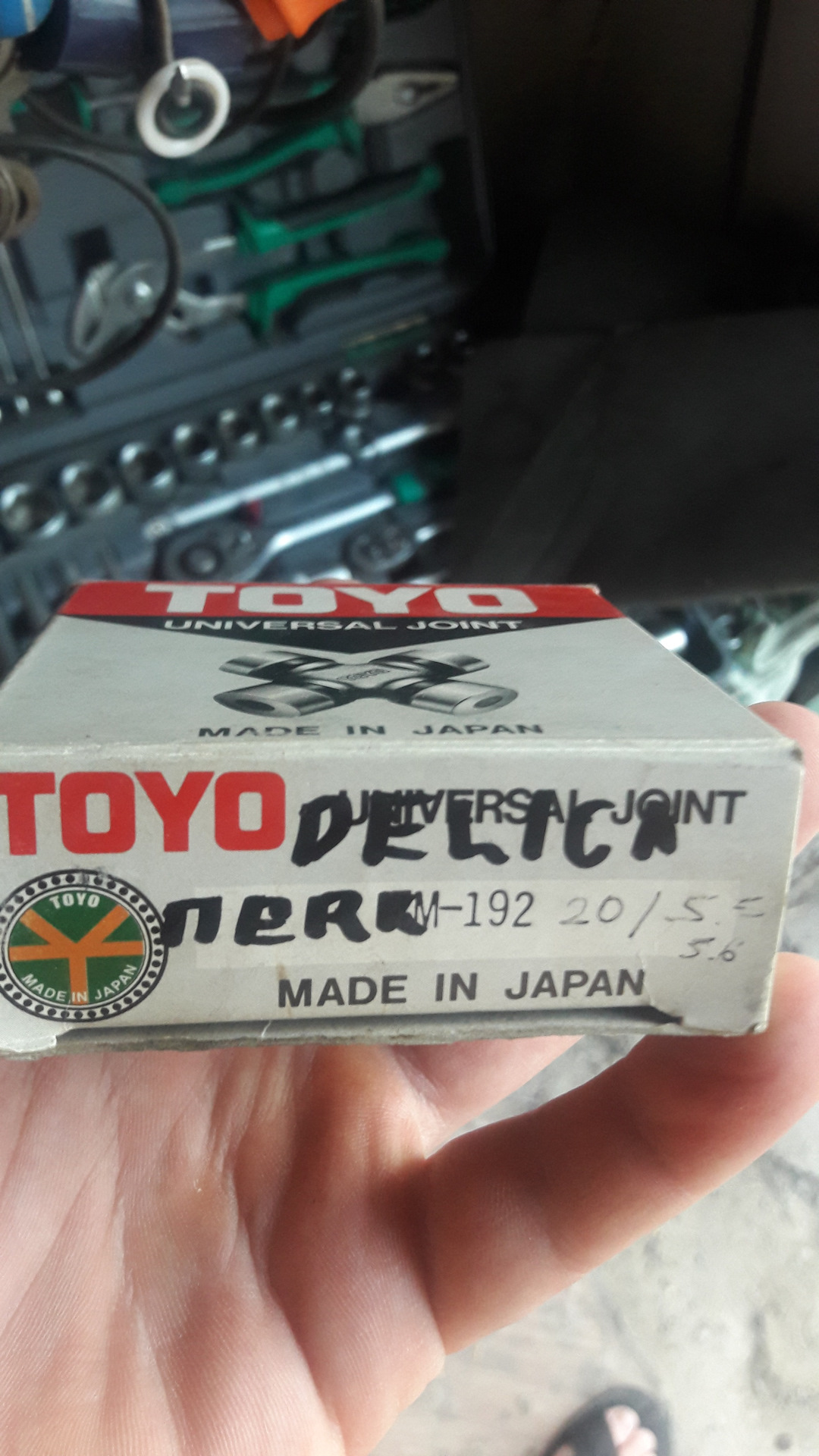

Итог! Задняя крестовина TOYO TM-192. Передняя GMB GUN-44

Спасибо за хорошую заметку и подробное описание переделки кардана. Сделал как у вас. Даже также промахнулся с одной крестовиной, лишнего развернул. Исправлял холодной сваркой и фиксатором втулок. Для расточка второ
й проушины, докупил простую развертку
GUN44 размер же 20.5X56.6
А так крестовины обе одинаковые идут?
20х58 — 58 не торчит нигде?
Первое фото урестовина 20×55.7, шестое фото креставина 20.5×58
1-я — тоже ж не родная. Запасик есть
Заводские я имею ввиду — одинаковые обе идут? 19х55?
Да одинаковые! Я просто косякнул при развёртке!
У косых нашел 20х55 :)

А зачем эпоксидка?
На всякий! Чтоб стопора не вылетили!

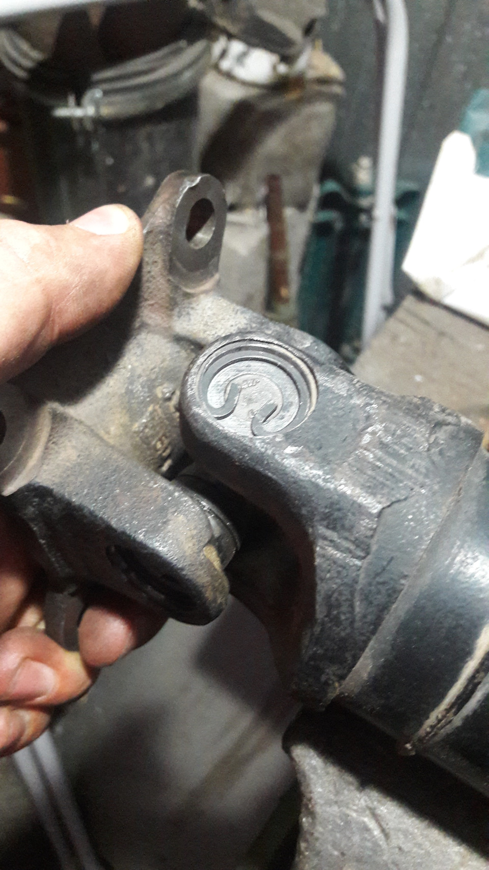

Я заменил родные стопорные кольца так как они как пластилин, сжал они так и остались сжатыми.
Норм родные стопора.
20.5 уже многовато но можно, стенки уже тонкие становятся.

Прослабил ухо? Что с балансировкой, понадобилась?
Да прослабил! Походу электронный штангель нае!.. Балансировку делал!
