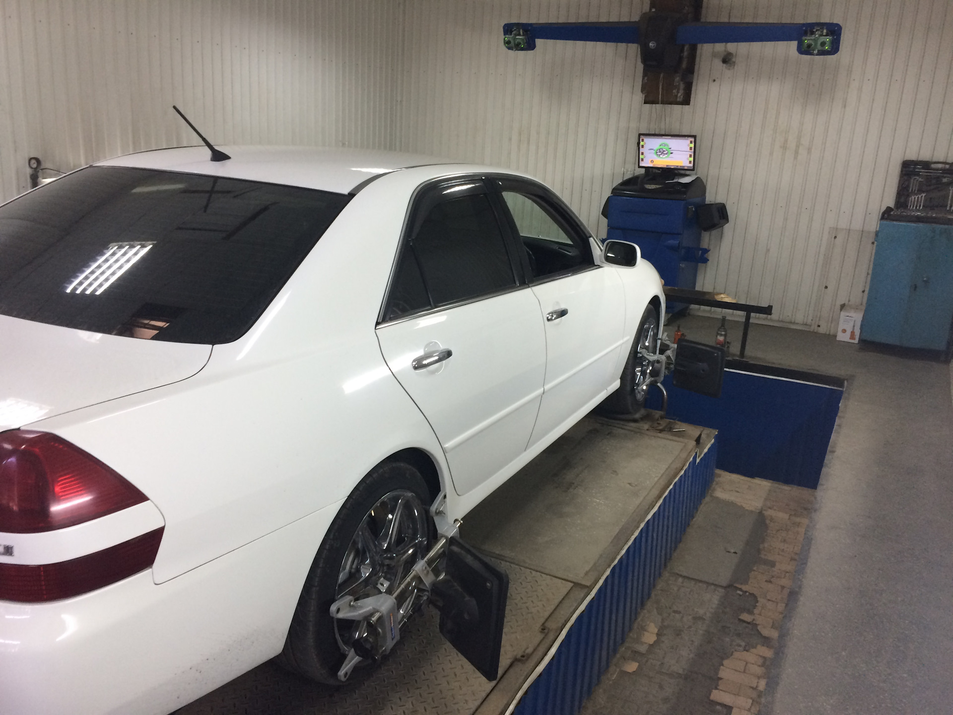

Далее после всех процедур сделал сход развал. Все выставилось в пределах нормы.

У Андрея в таксомоторном развал делал)
Да только у него делаю
Да, в городе только к нему можно обратиться и не беспокоиться о последствиях
Это точно
