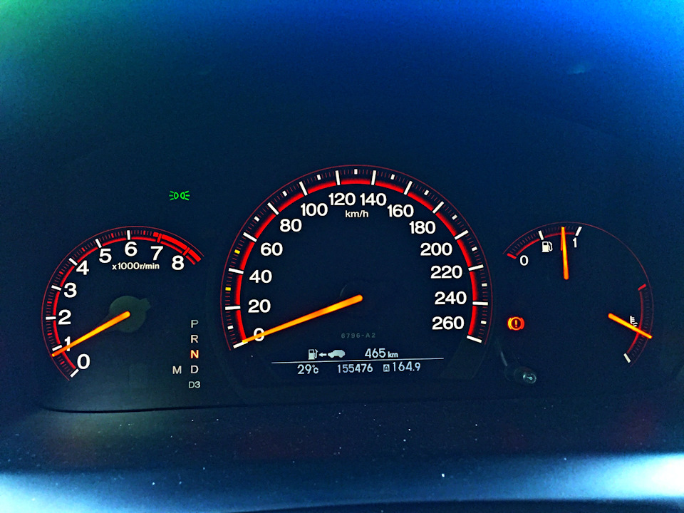

Отправившись по своим делам за МКАД, я почувствовал еле заметные подёргивания коробки. Пока я пил чай с комарами занимался делами, Аккорд подостыл. Но, выдвинувшись в Мск, я снова ощутил лёгкие толчки на среднем газу. Как вдруг…
Созвонившись со своим мастером, решили, что ничего страшного, видимо, лямбды не особо понимают, что происходит, так как потери выхлопа были аккурат между ними… тут мы заблуждались оба Так что я отправился дальше с моргающей жёлтой лампочкой. К слову, аромат из под машины был знатный, так что окна постоянно были открыты дабы не превратиться в розового мёртвого поросёночка.

Собрали, завели. Звук пропал. Но тут оказалось, что не всё так просто. Чек продолжал гореть, а двигатель — трястись. Троит. Полезли под капот. Путём последовательной проверки сначала диагностировали отсутствие признаком жизни одной из форсунок, а потом был найден и виновник торжества: слетел штекер с одной из катушек зажигания. После обратного подключения, на табло чистота и порядок:
Всё завершилось благополучно, чему я несказанно рад хотя этот рёв при разгоне был весьма)).

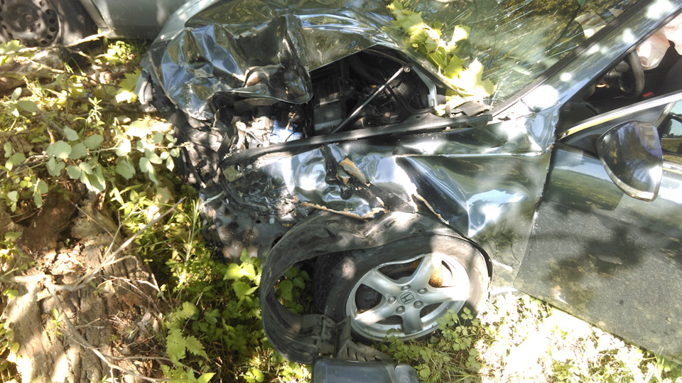

Блин тоже столкнулся. звук реально достал .тоже приобрел эту часть от впускного коллектора но оказалось отличаеться также одна от 2 шки, а вторая от 2.4 . В итоге отложил это дело и в итоге дтп и машина не подлежит ремонту.
Печально…
MrAlex005
Печально…
Да теперь в поисках нового баяна
Ппц конечно… удачных поисков!
