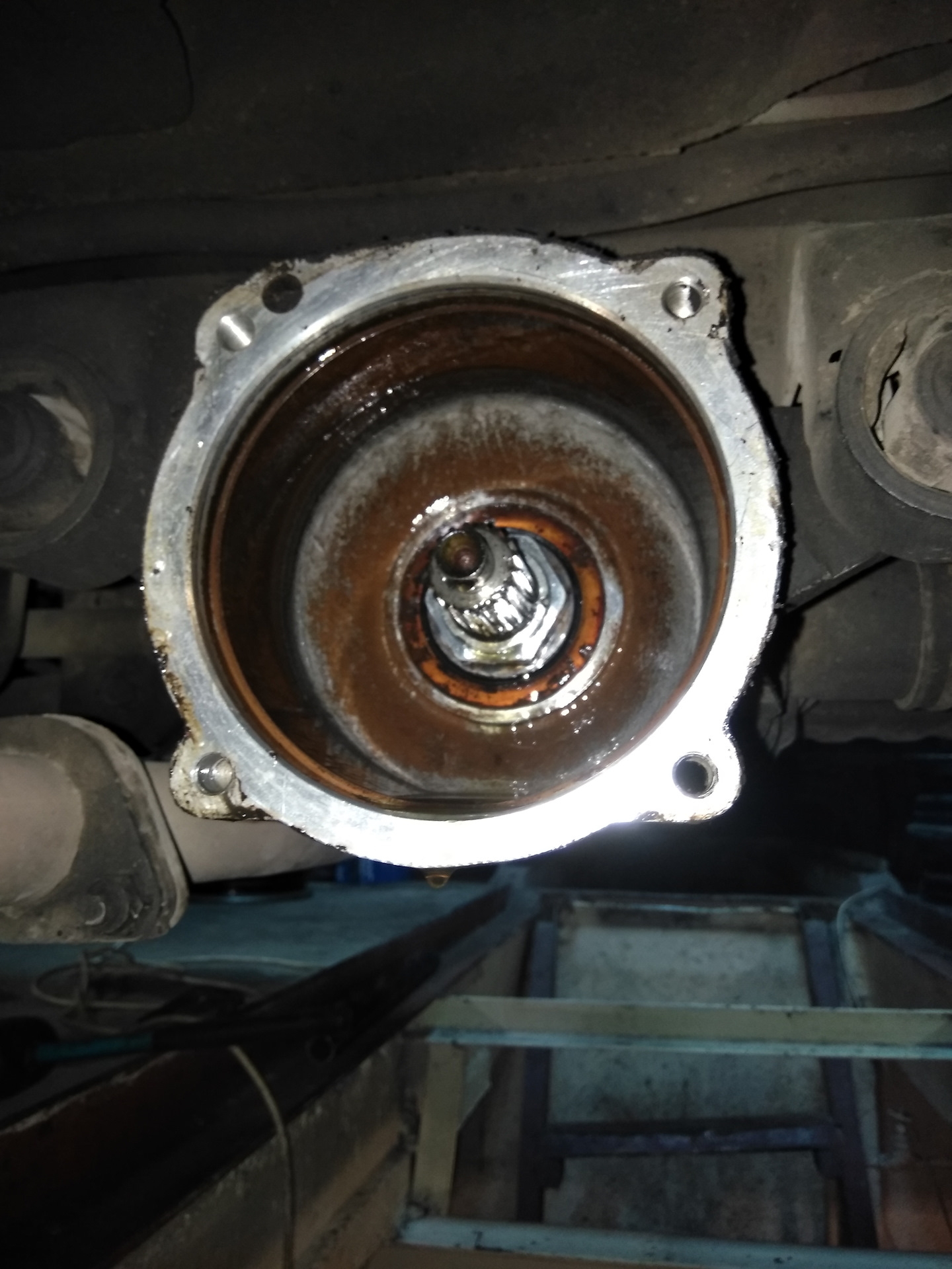

В общем снял кардан (пометив положение конечно). Сорвал гайку на 30 накидным ключом, заблокировав муфту кнопкой 4вд и включив зажигание. Открутил 4 болта крепления муфты к редуктору, разболтал немного. После этого повернул не снимая на бок и отключил разъем. У меня все вокруг было засрано и отключить его в штатном положении не зная как он фиксируется не представлялось возможным. Затем с большим усилием и старанием, но очень аккуратно вытащил муфту. И тут меня ждал сюрприз… Куда ж без него в этой машине. Из освободившейся полости хлынуло не мало так масла, после расследования было выявлено что это масло из заднего редуктора, сочилось оно на глазах через сальник. Поэтому у меня и муфта всегда грязная и сырая была.
Затем довыкрутил большую гайку и руками легко снял фланец (наверное потому что у меня там всё в масле было), а затем и корпус муфты. Открутил 3 гайки крепления магнита к корпусу. Отковырял старый сальник, он был в печальном состоянии, куски сальника лежали между ним о подшипником. Снял стопорное кольцо. Подшипник стоял закрытый, внешне ничего криминального не было, но при кручении подшумливал, внутри смазку вымыло маслом из редуктора.

Подскажи поподробнее как задний сальник менял на редукторе а то я тоже снял муфту а у меня там водопад из жижи!я правильно понимаю надо открутить гайку снять шайбу и вкрутить саморез в сальник и вытащить его а дальше запрессовать новый?
Привет! Ну да, всё верно. Там все просто, без каких либо хитростей.
Спасибо)
FilT17
так гайку откручивать же не надо, сальник имеет размер 48*69.2*8 а гайка на 41, да и гайка служит для контровки вала в корпусе дифа
