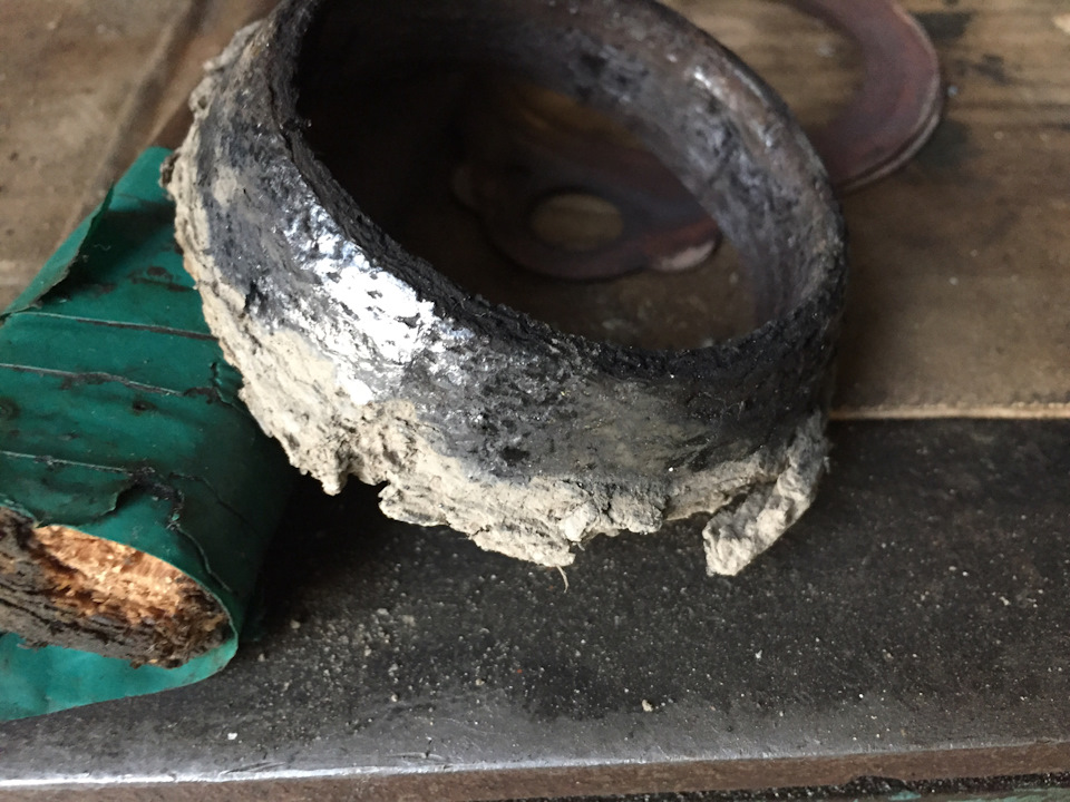

Ну вот и до меня дошла проблема уплотнительных колец.
Первые симптомы:
— Изменился звук выхлопа — появился нехарактерный рев, особенно при нажатии на педаль газа.
— Увеличился расход топлива
— Уменьшилась приемистость авто
Для ремонта было преобретено у PhoeniX7la:
MR 571816 Кольцо уплотнительное выхлопной трубы
MR 431022 Прокладка глушителя, кольцо асбестовое
MR 529712 Прокладка глушителя

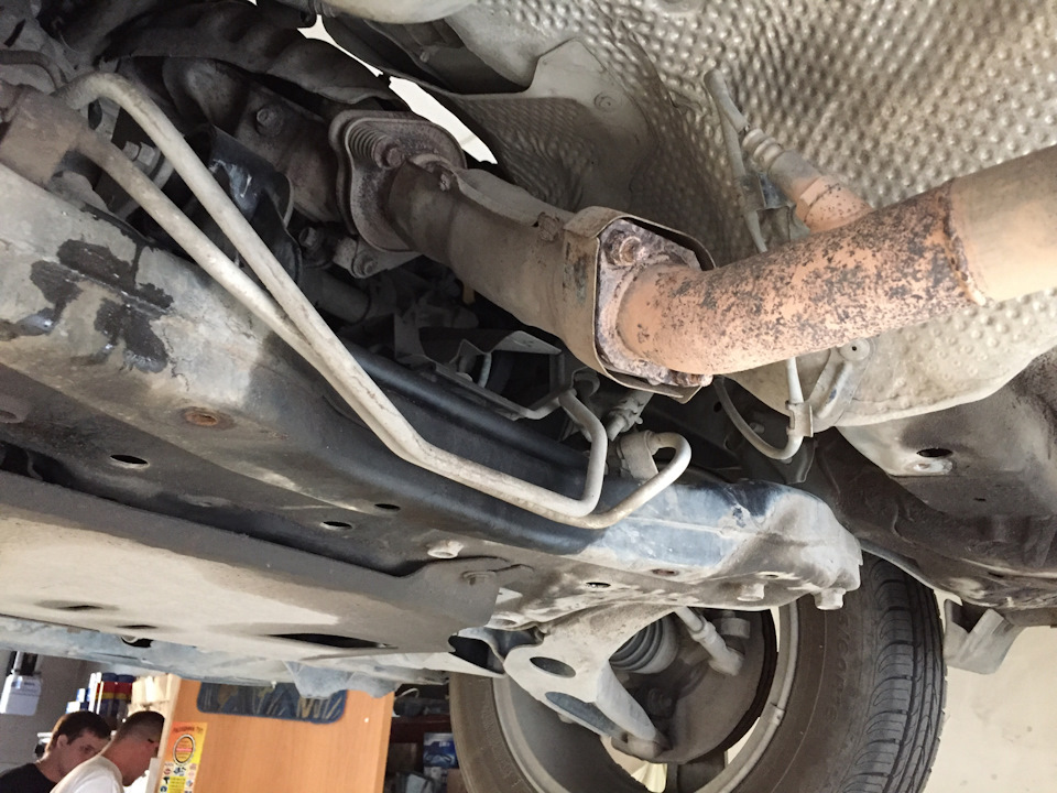

Поехал к Grek019 в гараж — решили, что справимся сами.
Один болт поддался. Второй слизался…
Болты на "штанах" — 14 — берите хорошую головку. Легко слизываются.
Пришлось докупить болт: MR 431025 х2 (так как там их 2)
Доехал к друзьям в сервис и там было это все дело побежденно.
Не сказал бы, что все так легко меняется. Чтобы выкрутить болт они набили на головку болта 13 головку и с её помощью выкрутили таки.
Собрали, завели — тишина.
Приемистость вернулось в нормальное состояние. Расход упал.
P.S. Остался какой-то звон…буду искать причину. Есть подозрение на последнюю банку. Может кто сталкивался?
