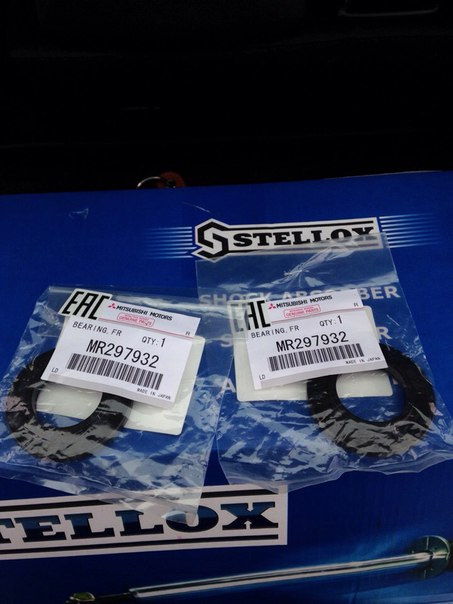

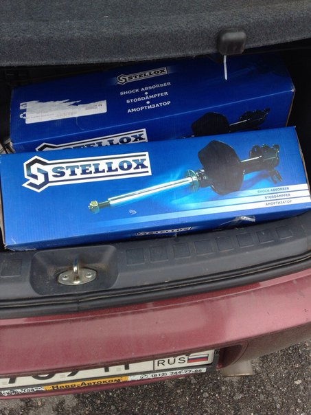

В прошлые выходные наконец-то выкроил время и свободной наличности, чтобы заменить полностью отходившие своё амортизаторы.
Амортизаторы стояли еще заводские и прошли они не много не мало, а 123000, а подавать признаки жизни перестали примерно на 121500.
За пару дней до ТО были закуплены амотизаторы Stellox 42140208SX и 42130450SX, подшипники опор переднего амортизатора MR297932, пыльники безымянные.

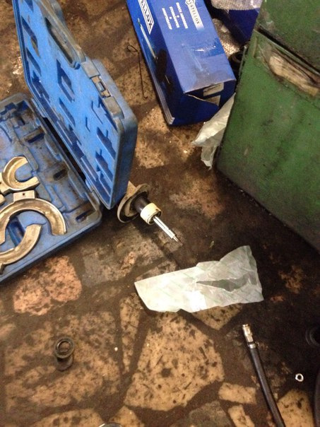

Процесс замены описывать не буду, ибо делалось не моими руками.
Как оказалось при разборе, болячка лопающихся панелей в моторном не обошла и мою Вишню стороной, буду осень варить и ставить распорку.

Ушло биение руля, машина и по высоте ровно встала и руль не ведет, так же пропали скрипы панелей салона по водительской стороне!
