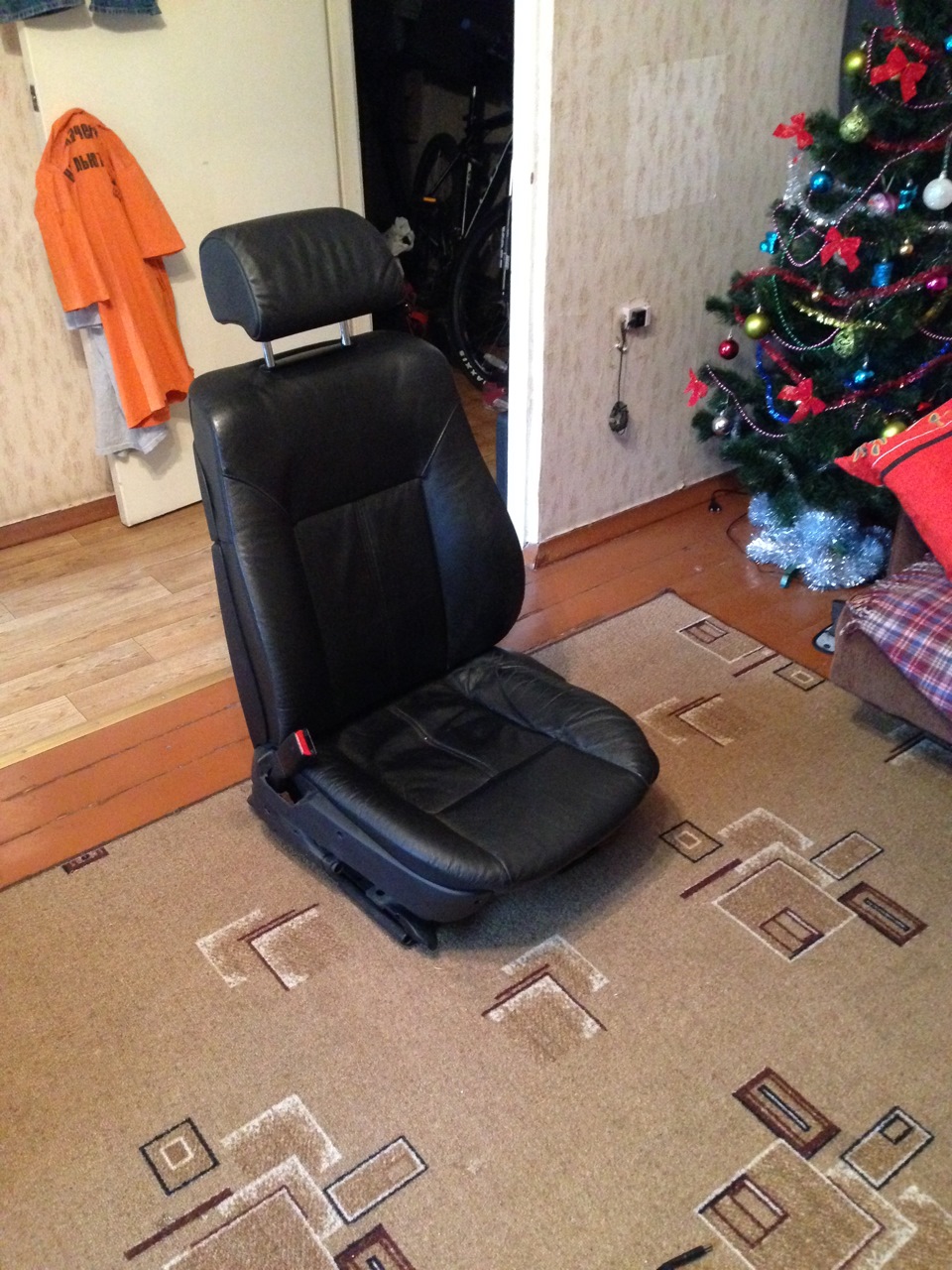

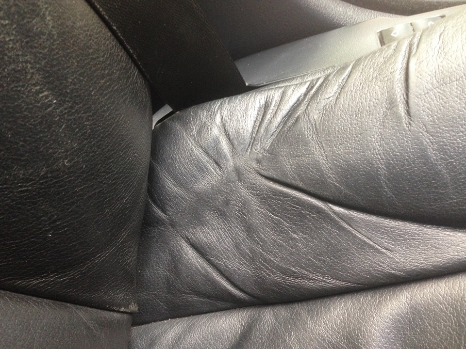

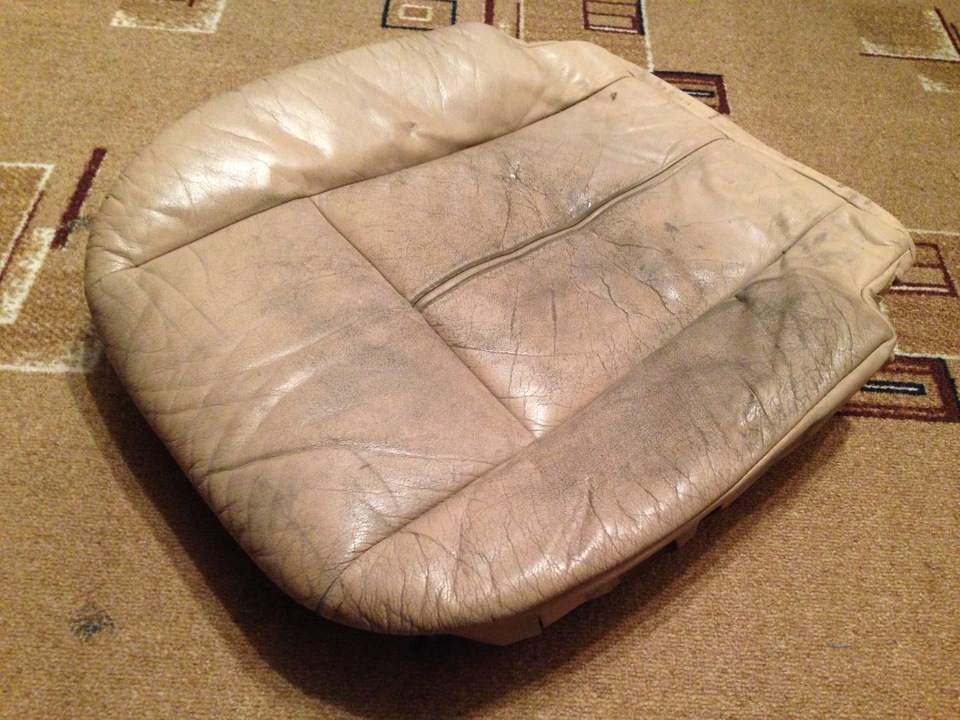

Кароче, еще с покупки машины, был у меня вот такой косяк на водительском кресле
А так же не работал обогрев нижней части.
Когда наступили холода, я решил разобраться, в чем там дело. Хотя уже догадывался.

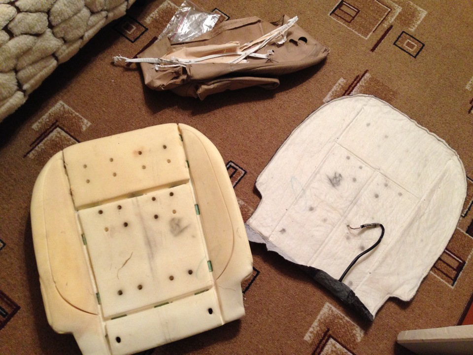

Снял сиденье, притащил домой
Посидел на нем, с умным видом :D

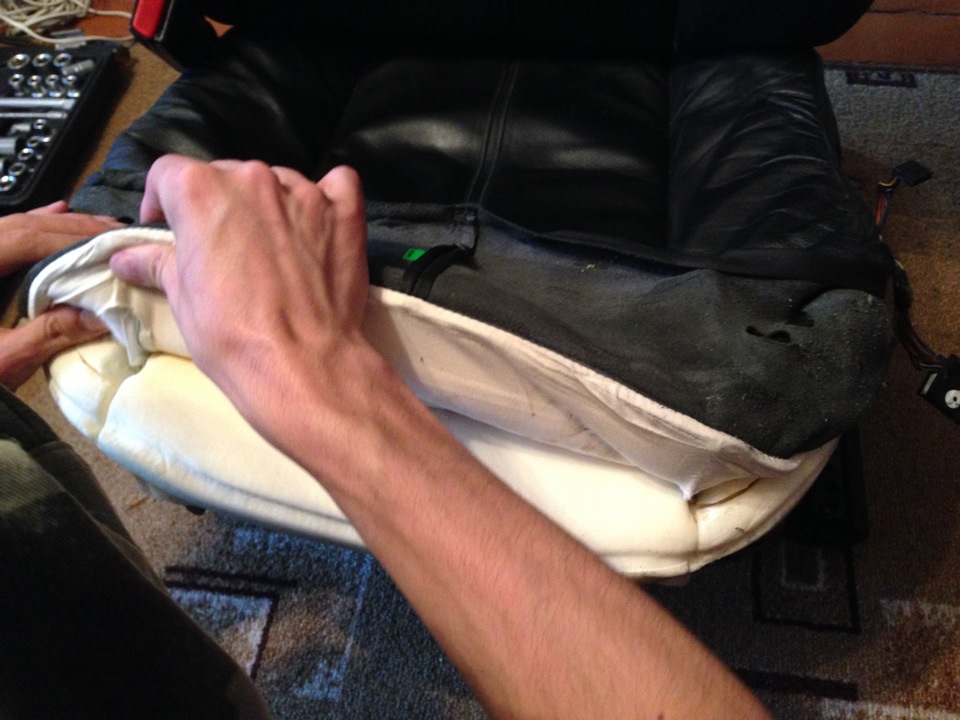

Начал разбирать. На форуме нашел хорошую статью по ремонту обогрева.
Далее, дело техники

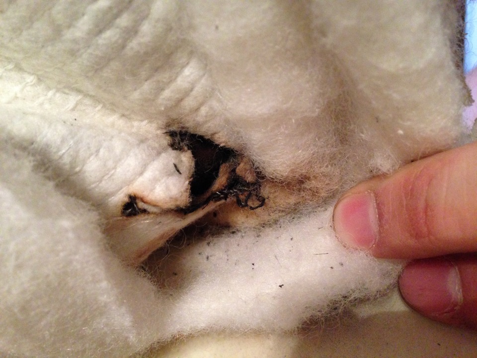

И вот что я вижу о_О
Мои опасения подтвердились. Прогорел обогрев, из-за чего он перестал работать.
Причина деформации кожи тоже стала налицо.
В общем, забил я тогда на это дело, поставил все на место и так и ездил еще год.

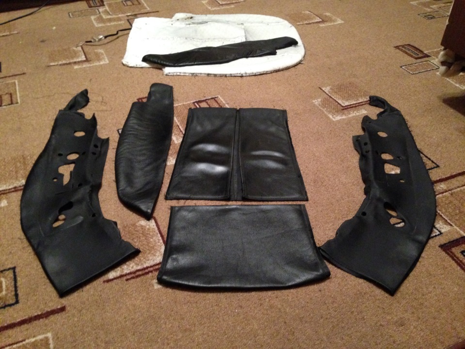

Это то, что я купил. Кожа, конечно, убита в хлам))

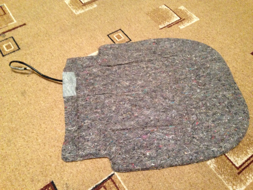

Отпорол обогрев
С виду вроде ок)

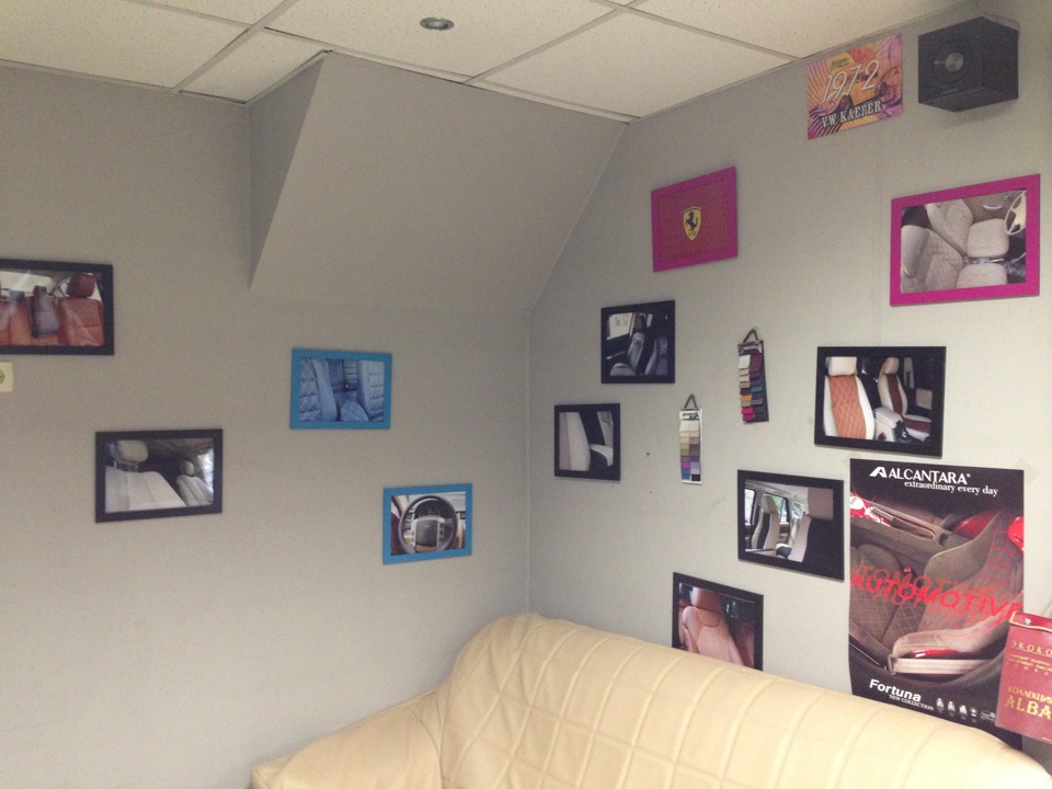

Приехал к ним, пообщался с матером-приемщиком. Он посмотрел мое кресло, и, как мне раньше и говорили по телефону, предложил перетянуть полностью нижнюю часть кресла за 5,5тыс.
Я согласился и довольный поехал дальше по делам.

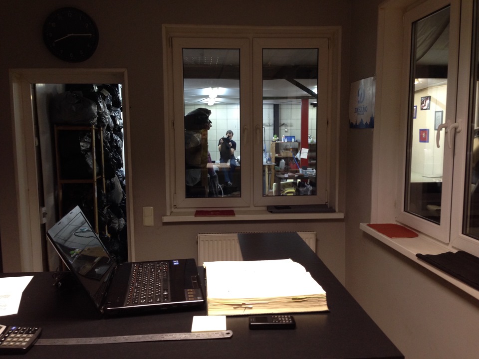

Кстати, ателье это мне понравилось гораздо больше, чем прошлое. Уютный ресепшн, адекватный персонал.
Видно цех, где, кстати, работают одни парни! Прикольно, всегда думал, что в таких местах работают в основном женщины)
Вот контакты ателье, кому надо.

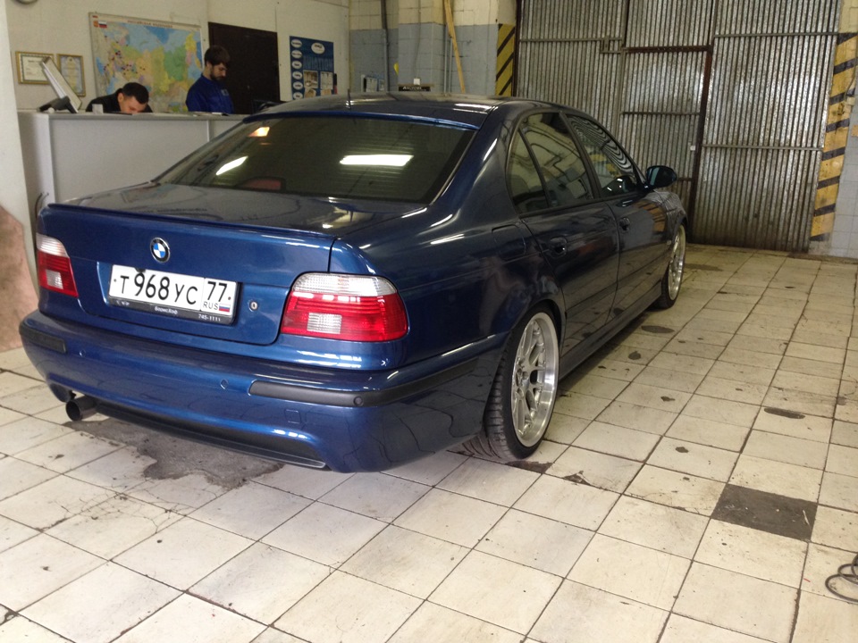

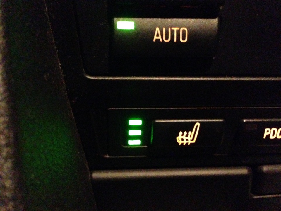

В общем, вчера утром загнал к ним машину. Еще напряг их проверить обогрев, прежде чем начинать работы. Мне пошли навстречу, хоть у них и не было электрика в этот момент. Мастер побежал, нашел другого, тот быстро проверил, и меня обрадовали, что подогрев рабочий, хоть уже и ремонтировался раньше!

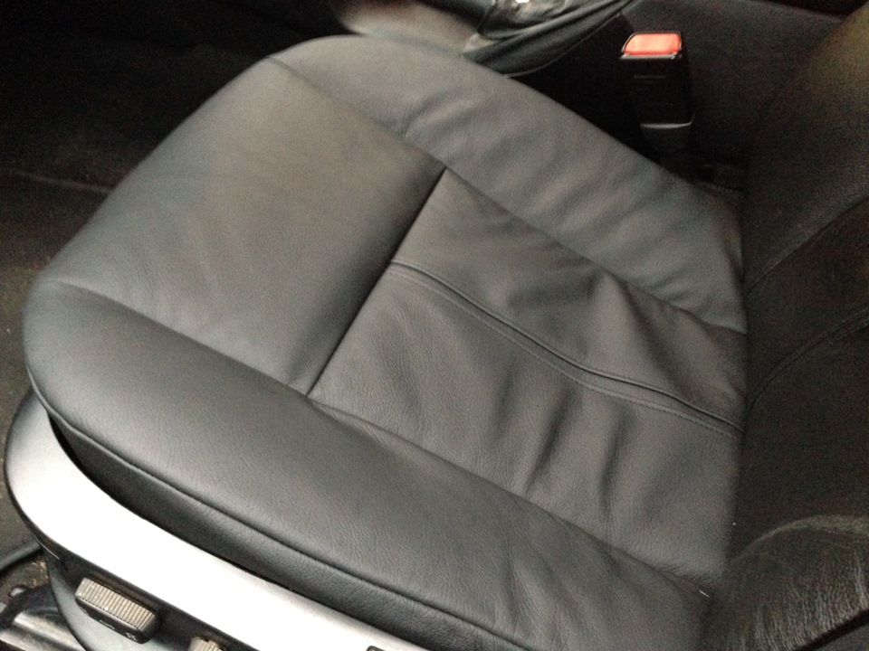

Вечером позвонил, мне сказали, что все готово, можно забирать.

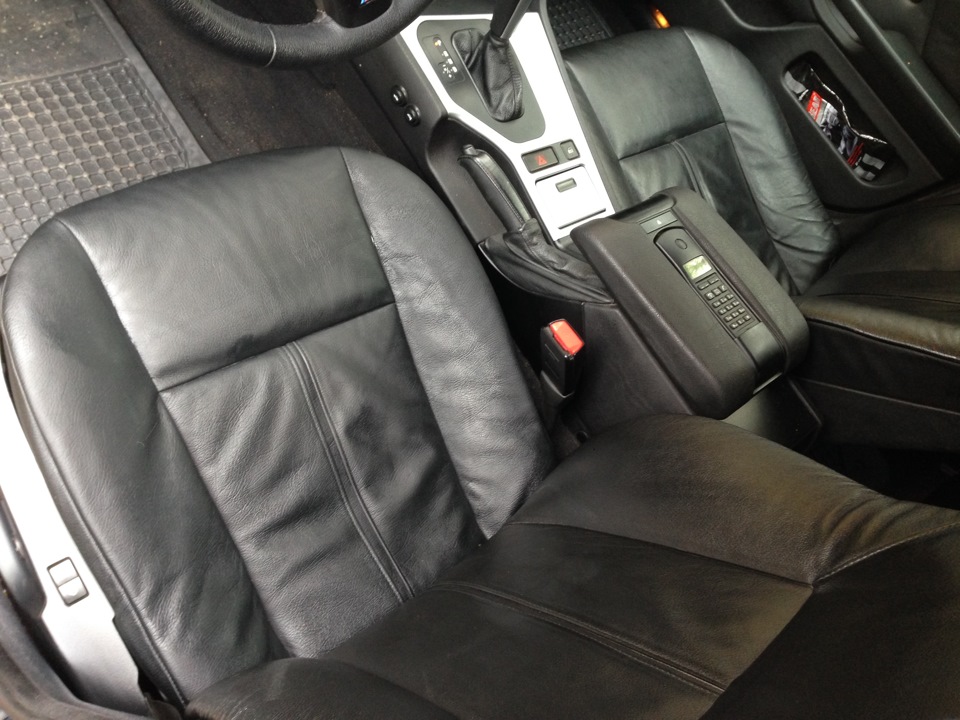

Вот такой результат получился. Все сделали довольно качественно. Обогрев работает, швы все аккуратные.
Единственный понт — это цвет. Сидушка, конечно, выделяется сильно. Но об этом меня предупреждали.
Будем надеяться, что через какое-то время притрется и станет незаметной. Как руль, который мне тоже перетягивали недавно. Сначала выделялся, а теперь, как родной!
Надо будет натереть кожу кондиционером или еще чем-нибудь.
В крайнем случае — подкрашу.
Ну а пока так поездим. Главное — обогрев теперь работает и моя попка в тепле)))

Прошла неделя, обработал кожу бальзамом, стала выглядеть почти как родная
Конечно, после высыхания посветлела, но думаю штук 10 таких операций за пол годика и будет ок! Даже сейчас, спустя месяц, вид уже намного лучше. Не так печально, как было в первый день)
