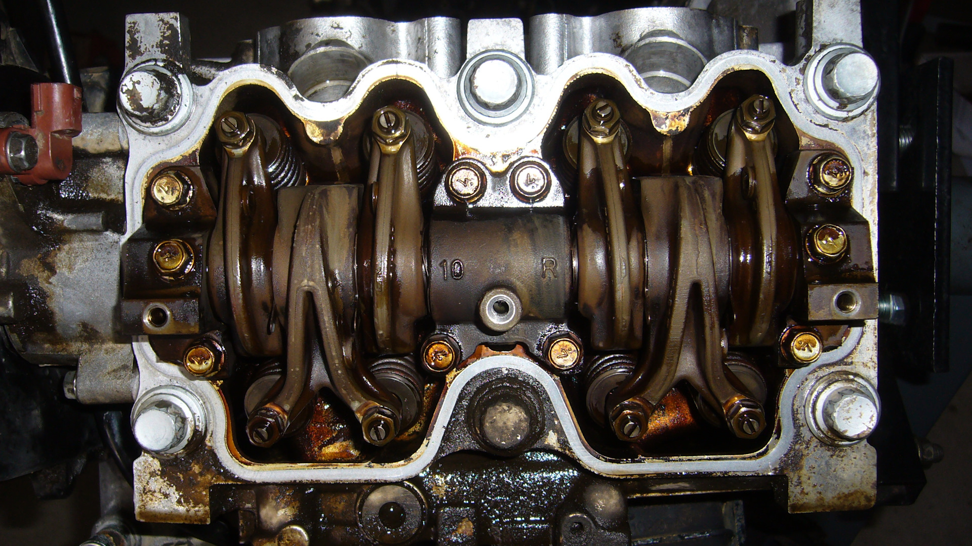

Далее решил подрегулировать зазоры в клапанах. Очень уж громко цокотил один цилиндр.
Везде зазоры были примерно в уровне, кроме 2-го цилиндра (!важно). Далее собрал все на новых оригинальных уплотнениях (прокладки 13294-AA012, уплотнения болтов 13271-AA051).

Поставил мотор назад чуть ли не быстрее, чем снял!) Что сразу наводило на неприятные мысли. Обычно когда все идет так гладко — жди беды! И она не заставила себя долго ждать! Начнем с того, что мотор сразу не запустился. Но это можно списать на остатки Лавра в камерах сгорания. Подгазовывая движок все-таки оживил, но работал он крайне нестабильно. Было четкое ощущение, что не работает один цилиндр, т.к. мощности нет от слова "совсем" и двигатель трясет от дисбаланса как припадочного! Стали проверять все по порядку. "Чек" молчал, следовательно датчики в норме. Метки ВМТ на всех шкивах стоят как положено. Проверили модуль зажигания, свечи, провода — все в норме. И тут мы взяли компрессометр!) Уже выкрутив свечи из 2 и 4 цилиндров я понял, что не работает 2-й. Свеча вся мокрая! Но искра есть и мощная!
Проверили компрессию. 1, 3 и 4 — по 13 кгс, а во 2-м — 0! Да-да именно ноль! Занавес!))) Ну и сняв ГБЦ увидели следующую картину
Причина произошедшего мне до сих пор не понятна. То ли дело в убегавшей установочной метке. Но потом проверил все по меткам ВМТ и все оказалось в норме. Может дело в том, что изначально не выставил все шкивы по установочным меткам. Ну и когда все выставлял был небольшой контакт поршней с клапанами как раз на левой бошке. Но сила контакта была не очень-то и большой. Неужели на Субару такие хилые клапана? А может быть все это связано с диким тепловым зазором на клапанах 2 цилиндра? В общем вопросов как обычно больше чем ответов… Но с вероятностью примерно 85% это мой косяк…
Так что придется все начинать с начала…

У друга ej152 на ходу ремень оборвало. Заводской был с пробегом 142 тыкм. В итоге все клапана гнуты. Вчера заказали контрактные головки. А самое интересное, он купил ремень, выставил по меткам, но коленвал еще на 1 оборот крутануть надо было
Отмачивать Лавром кольца на разобранном движке? Я что-то конкретно не понимаю в этой жизни…
Единственное что было не соблюдено по инструкции — прогрев двигателя
Можно было сделать еще пару движений и достать поршни. А там уже решить что делать дальше — отмачивать, чистить механически или менять кольца.
Раскоксовка была сделана чисто для галочки — пока есть возможность.
Никаких особых причин ее делать не было. Угара масла не было (чему свидетельство чистые камеры сгорания)
А разбирать мотор это еще плюс минимум 6к рублей на прокладки
