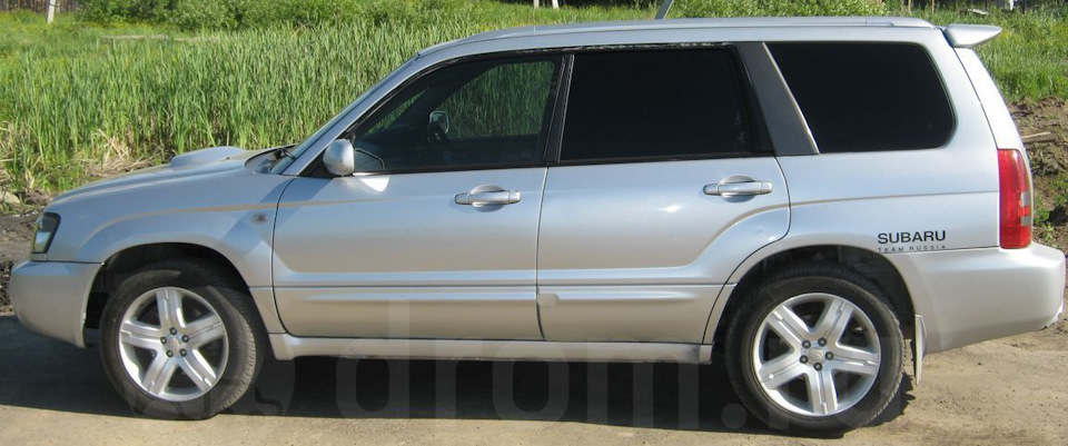

Решил перетрясти ходовку, т.к. при покупки авто были по ней замечания, на что я прилично скинул денег. Как настоящий субарист, ходил два дня пешком ))) Под замену просились два задних ступичных подшипника, и один передний правый (заказал заранее).
В итоге при разборе оказалось, что к подшипникам не купил сальники и еще понадобились три сайлентблока. Один заднего поперечного рычага и два заднего продольного рычага. Так же два регулировочных болта, которые закисли и их пришлось спиливать.
Времени капризничать не было, поэтому взял что было в наличии и недорогое:
1. Febest SAB-012 продольного рычага — 2 шт.
2. Lynx C9530 поперечного рычага — 1 шт.
Да знаю, что Febest не очень, но мне пока хватит и не надо мне об этом говорить )))
Подшипники ступицы:
1. Koyo 46T080704X — перед 1 шт.
2. Koyo 46T080705CCS33 — зад 2 шт.
Сальники:
1. NOK K28015-AA070 — перед 2 шт.
2. Subaru 28015-AA100 — задний внутренний 2 шт.
3. Subaru 28015-AA090 — задний наружный 2 шт.
И еще два регулировочных болта (20540AA000), но их естественно не было в наличии, а ждать еще два дня, ходить пешком и платить за каждый по тысячи рублей, что то не очень хотелось. В итоге были подобраны от Ваза-2101. Lada21010-2904112-00 которые обошлись в 240 руб. за оба и две гайки за 28 руб. )) В довесок подкачали колеса ))
Отдельное спасибо за помощь san4es-dozor
Пока все, но это начало начал ))
