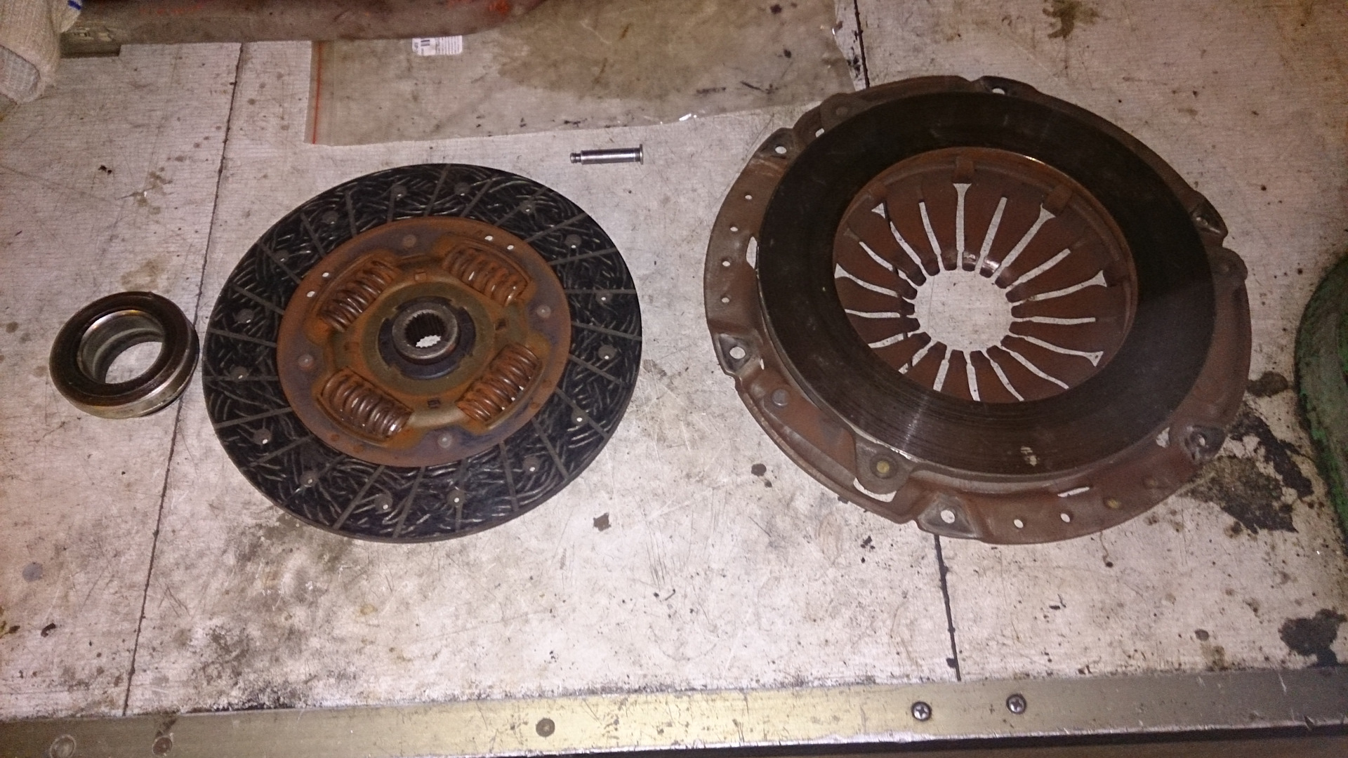

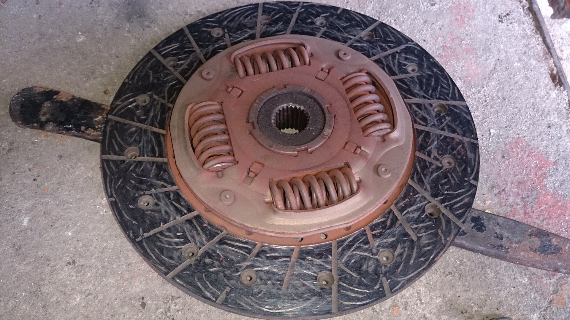

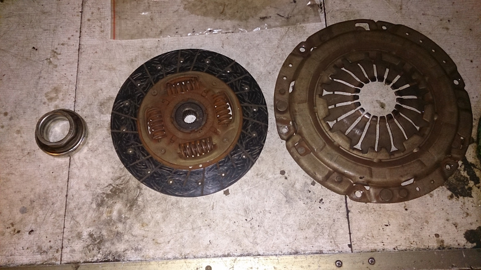

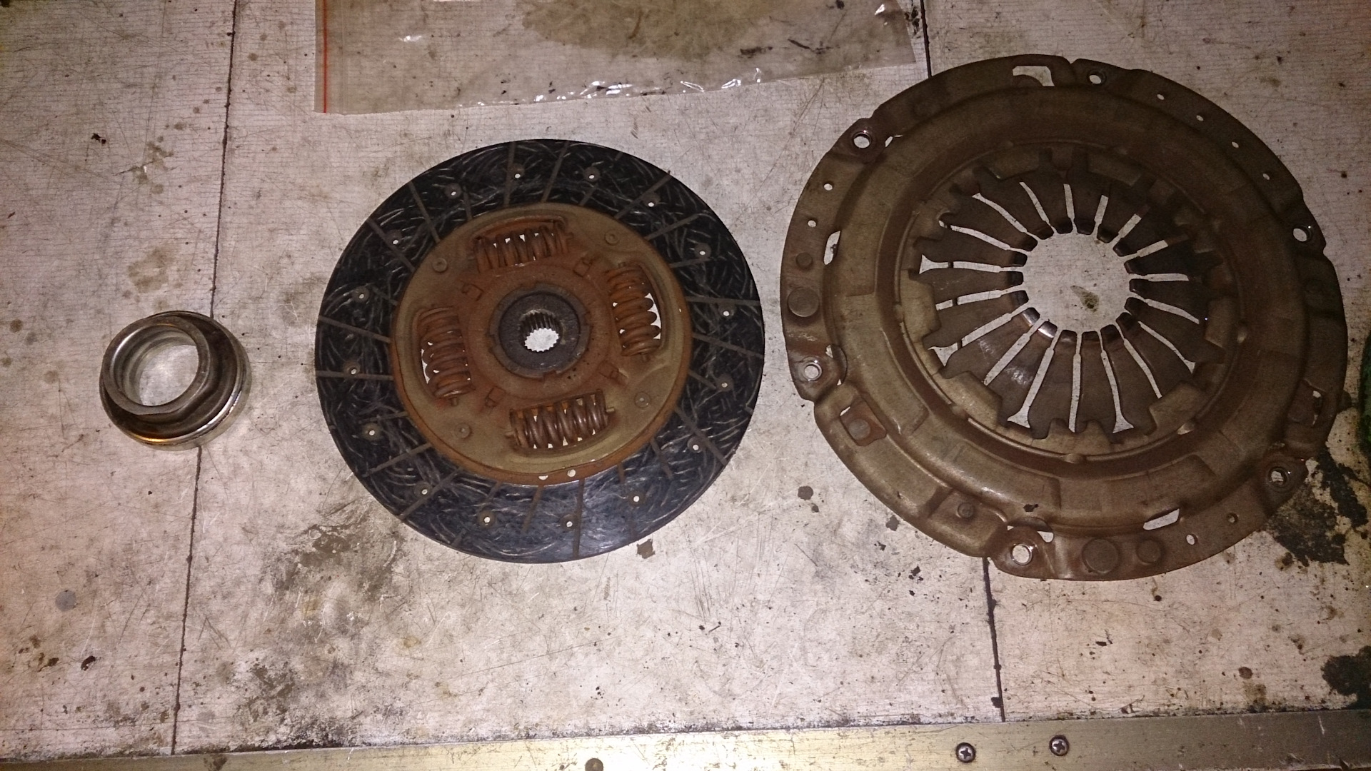

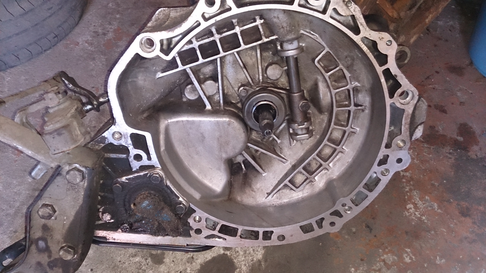

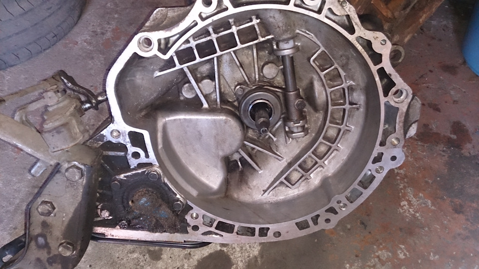

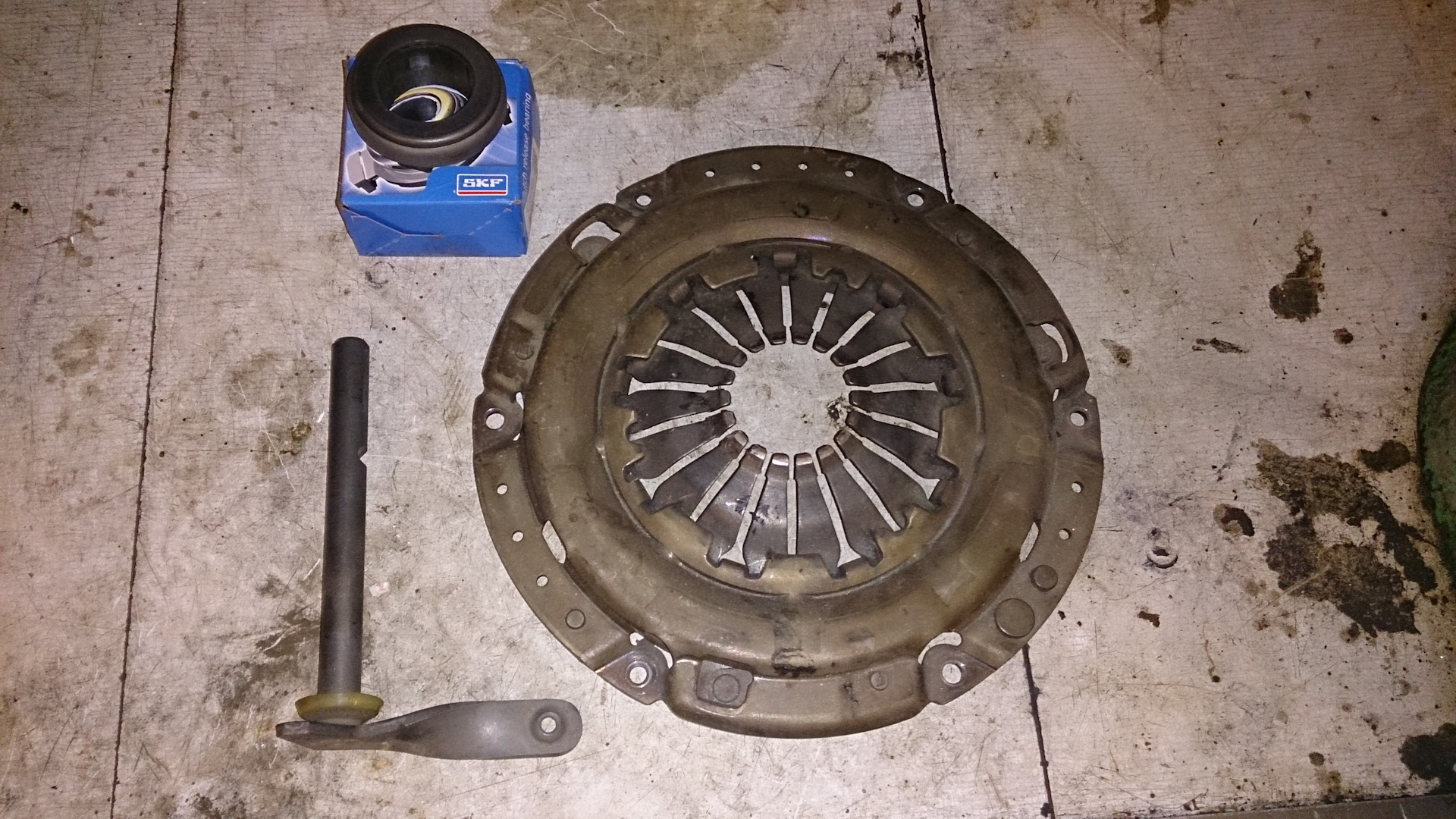

Вчера заменил сцепление в сборе.Делали не спеша, за два не полных дня, в первый разобрали, во второй собрали.У меня установлена распорка техномастер на рычагах, её по любому нужно снимать, иначе коробку снять не получится.

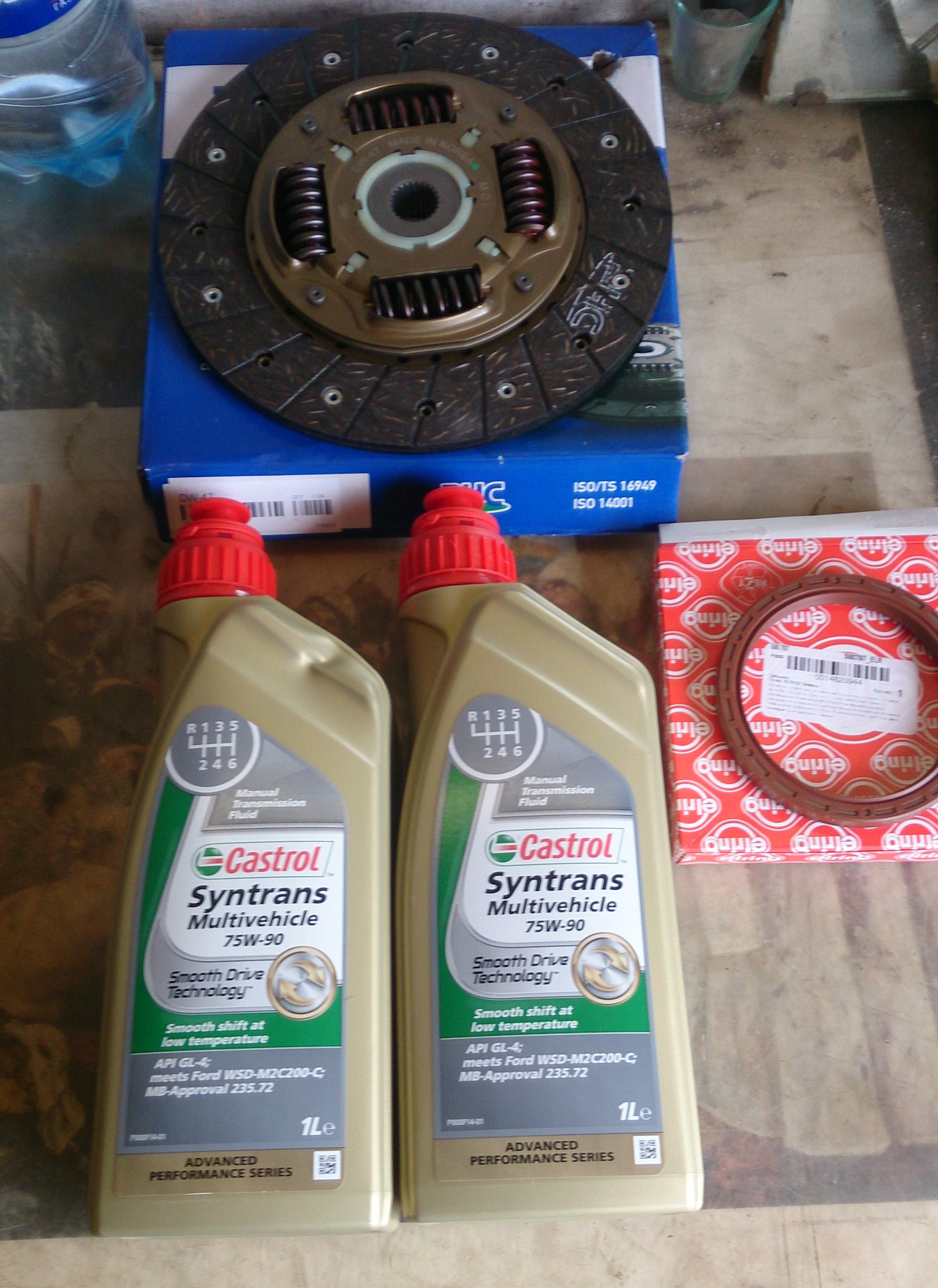

Было заменено:
Диск сцепления Valeo Артикул DW47 Цена 1718 руб.
Корзина сцепления оригинал 96349031 б/у в идеальном состоянии без выработки, пробег 37 тыс.
Выжимной подшипник SKF Артикул VKC2238 Цена 802 рубля.

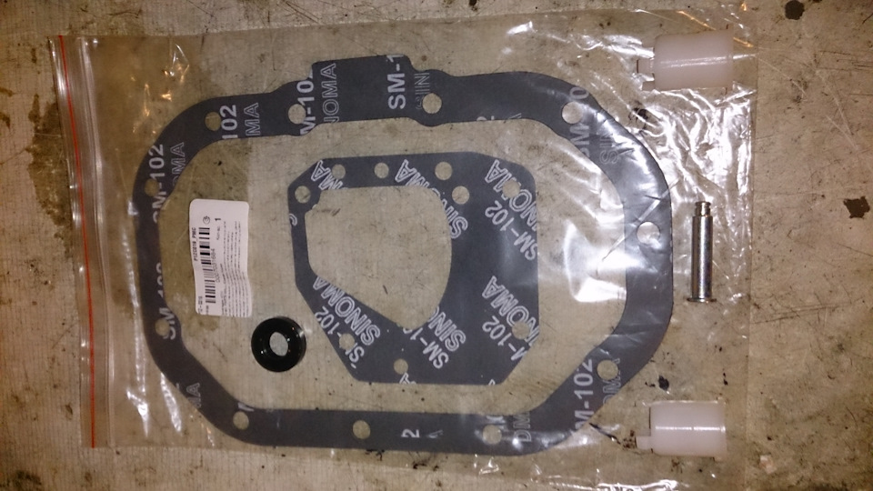

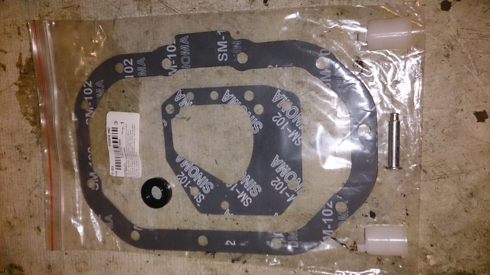

Прокладка поддона кпп PARTS-MALL P1ZC019 Цена 61 р
Прокладка крышки механизма переключения передач PARTS-MALL P1TC001 Цена 39 р.
Сальник штока кпп GM 90182169 Цена 302 р.
Штифт штока GM 94535807 Цена 29 р.
Втулка отжимного рычага GM 96285014 2шт. Цена 128р.
Отжимной рычаг сцепления оригинал 96144874 б/у в идеальном состоянии пробег 37 тыс.
Масло кпп Castrol артикул 154FA3 Цена 682 рубля за 1 литр.
Сальник коленвала задний Elring Артикул 590797 Цена 321 руб.
Сальник полуоси артикул 96264738 Цена 171 руб.
Педаль стала очень мягкая прямо как на новой машине, сцепление хватает почти в самом низу, ни каких рывков и дёрганий больше нет, а главное теперь тишина как при выжатой педали так и при отпущенной.

Как показал себя castrol спустя 3 года? Мне кажется он слишком жидким?
Все нормально, так и езжу на нём.
Вот этот сальник дешевле для штока 90129204, вдруг кому понадобится
А он точно такой же?
Сравнить не с чем, но в посте где то увидел, себе купил, вилка еще едет, скоро вот буду вертолет с остальными изношенными деталями менять
Кастрюль не понравился мне когда сливал прсле пробега 60000 примерно. Оно как вода было.
В смысле, как вода?
слишком жидкое, как вода
Оно и новое такое же, я заливал.Такая вязкость.
Тогда почему Мотыль при такой же вязкости гораздо гущще?
Не знаю почему, как ты сравнивал их? С кастролом проблемы какие нибудь были, кроме того что оно показалось тебе слишком жидким?
Вот это подозрительным и показалось, и не только мне 😬
Ну не знаю, я проехал даже больше на кастроле, и ни каких минусов не заметил, можно залить масло которое идёт с завода, но тогда в мороз придётся двумя руками переключать скорости)
vovanych33
Кастрол лучше в нашу коробку чем мотыль.
Уже встречал не одну запись,
У меня тоже кастрол — проблем нет, зимой вообще нормалек.
Кастрюля кроме того что "была как вода" — еще чем то не понравилась
-выла коробка
-плохо включались передачи
-может зимой ехала, если не выжать сцепление
или тебя насторожило что оно жидкое, так в моторе тоже жидкое ))
А пробег?забыл написать?)
Этот комплект прошёл 95 тысяч.

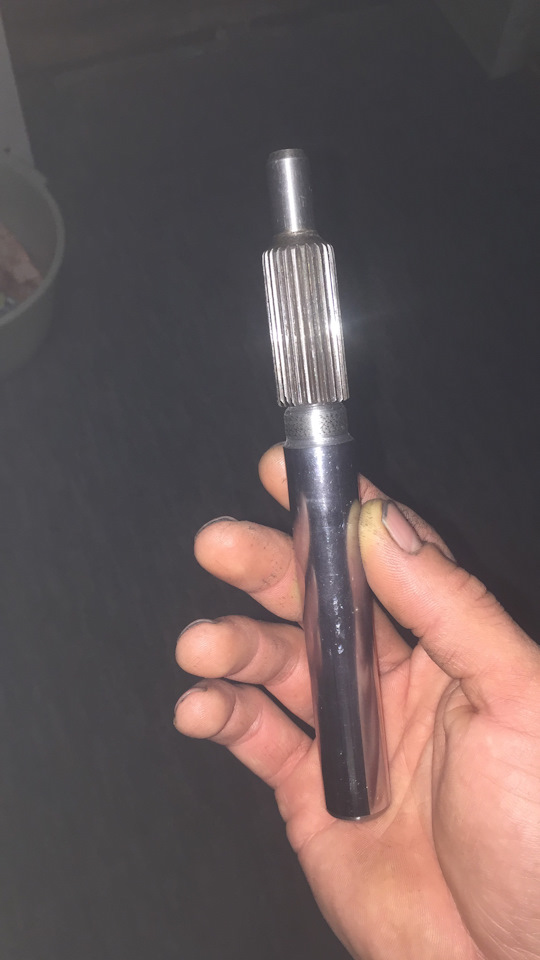

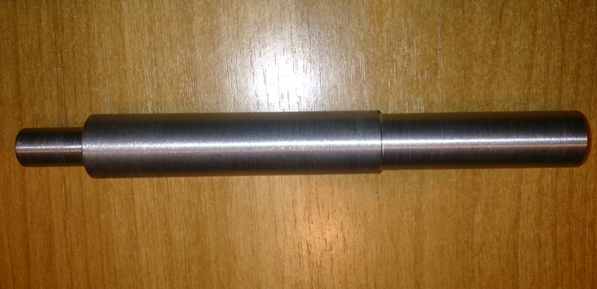

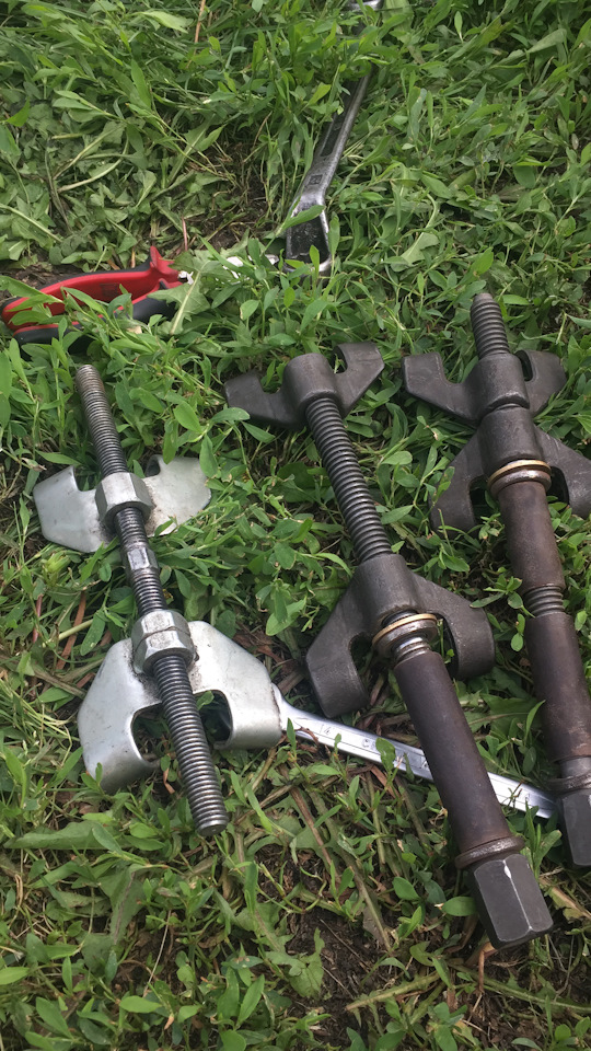

У меня вон какая оправочка
У тебя вообще отличная, у меня по проще
koreyka
да, а я думал у меня за 6 лет весь инструмент по этой машине собрался, ан нет))) Вы, батенька, выпендрежник однако)))
Обязывает положение иметь инструмент-)) у меня и нексий больше и стаж владения 7лет-))
ха, а у меня стяжки пружин Force! )))) все, я круче)))))
И это не все ещё что у меня есть-)
ну как так то…
koreyka
Которые справа хорошие стяжки, а слева ими делать нечего, у меня такие же есть, в большинстве случаев из за того что крутишь их за середину, она не даёт стянуть пружину на нужное расстояние.
Не очень хорошие те что справа. А слева мне сосед проточил середину.
Ну всё понеслась, начали стяжками мериться)))
