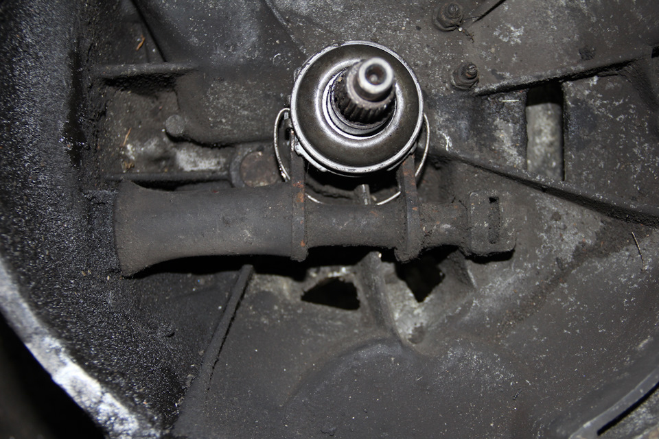

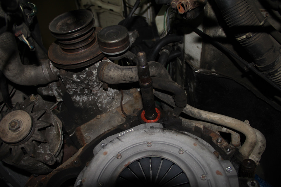

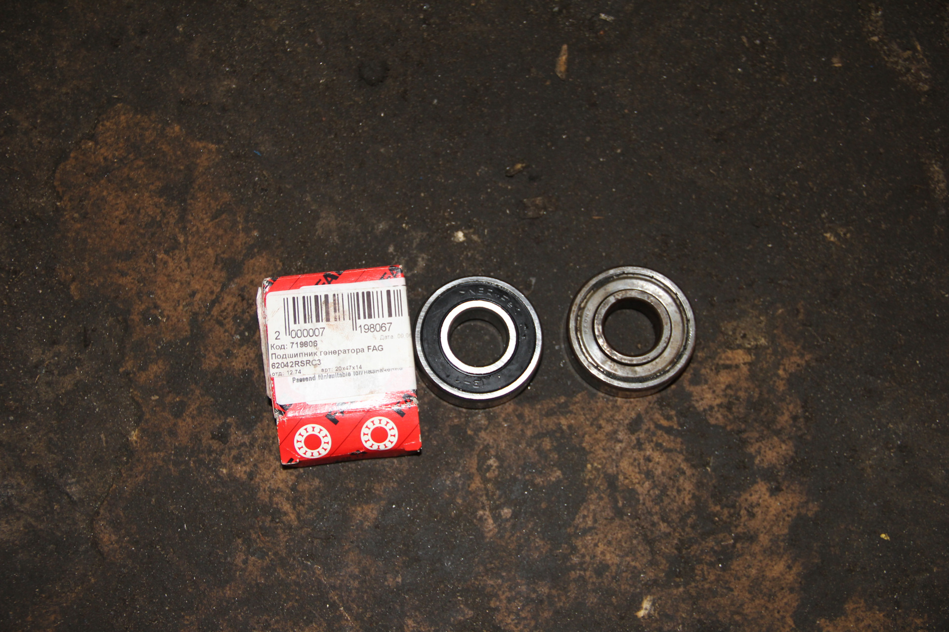

Поставили корзину с диском. заменили два сальника, верхний над корзиной сильно подтекал ну и подшипник тоже заменили, вибрировал. За выжимным поставили пружину. собрали и поехали.
Сцепление нормально, передвигаюсь, но люфт есть, при переключении потряхивает . В сервисе обратили внимание на износ втулки, возле выжимного в колоколе. Мастера обещались не снимая кпп её поменять, вроде как там кольцо снаружи держит. но пока ни втулки, ни номера детали, ни времени нет…
