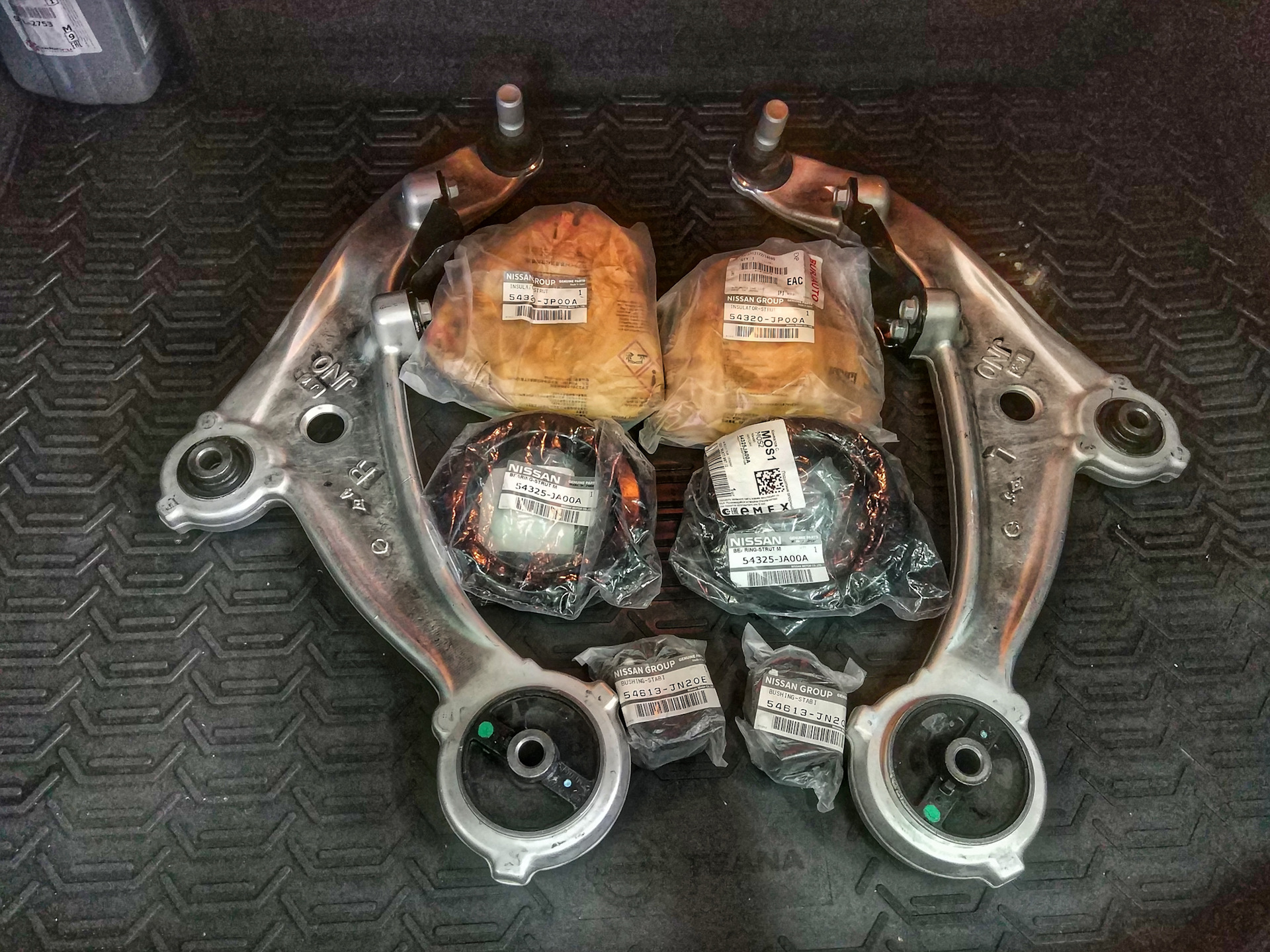

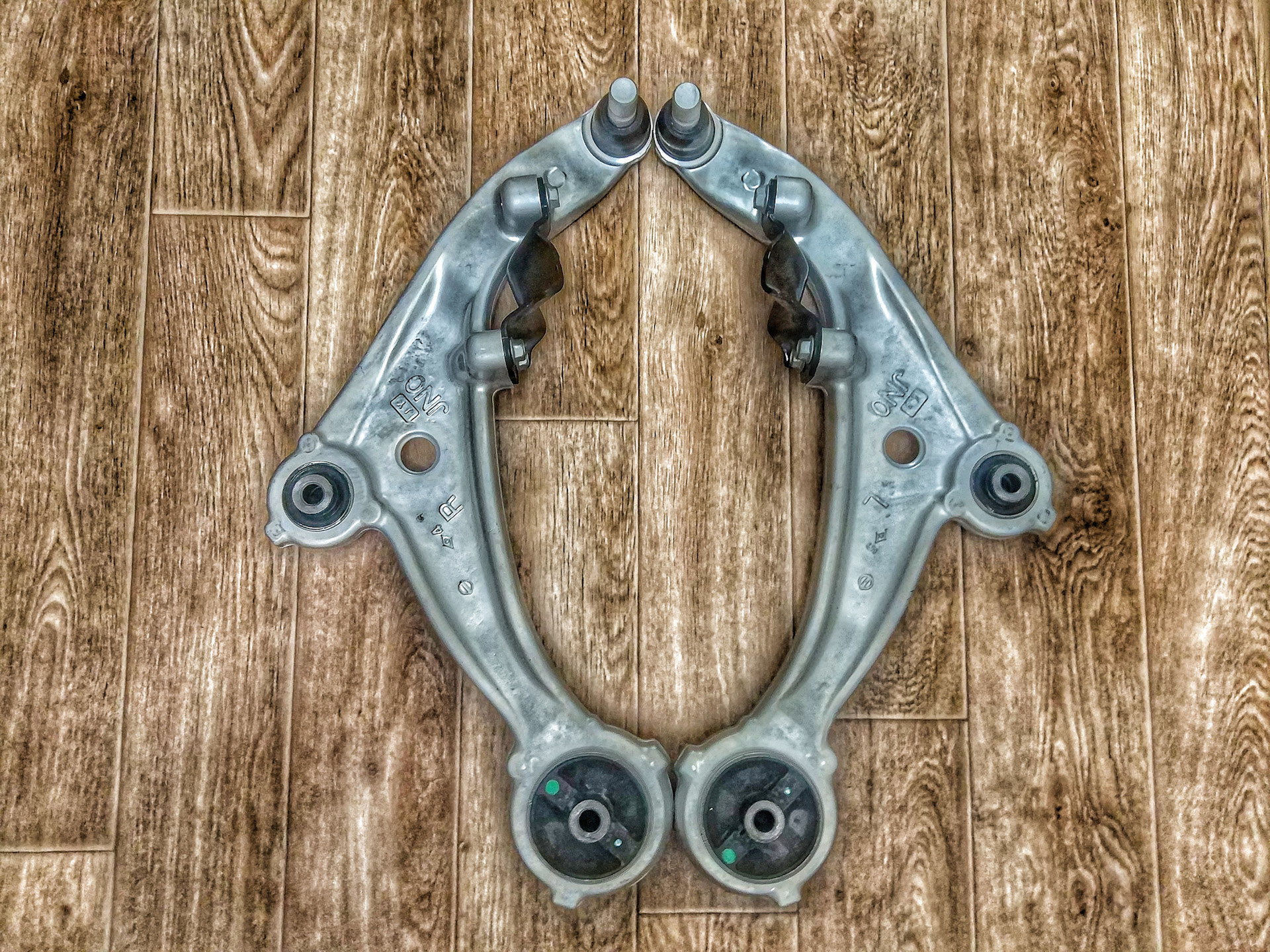

Однако, в первом же месте с рычагами за 7300р мне принесли не оригинал, а не пойми чего с наклейками оригинала. Видимо зря я сюда приехал, подумал я. Отдельное спасибо за фото рычагов товарищу NordWest из поста пониже. Далее зашел в первый попавшийся магазин с вывеской Nissan и посмотрел оригинальные рычаги по 10500 за штуку и окончательно удостоверился, что меня хотели развести… Опять открыл ZZAP, нашел следующую контору с дешевыми рычагами и пошел к ним. И вот мне приносят оригинал с ценой 15т.р за пару. Покрутил, повертел и взял. Так же у них приобрел опоры передних амортизаторов по 1800р/шт (54320-JP00A). Опорные подшипники брал на емексе пару недель назад за 1500р/шт или около того (54325-JA00A). Таким образом, на рычагах и опорах получилось сэкономить порядка 7+ тысяч рублей, если бы брал у себя в Ногинске в экзисте или автодоке. Такие дела.

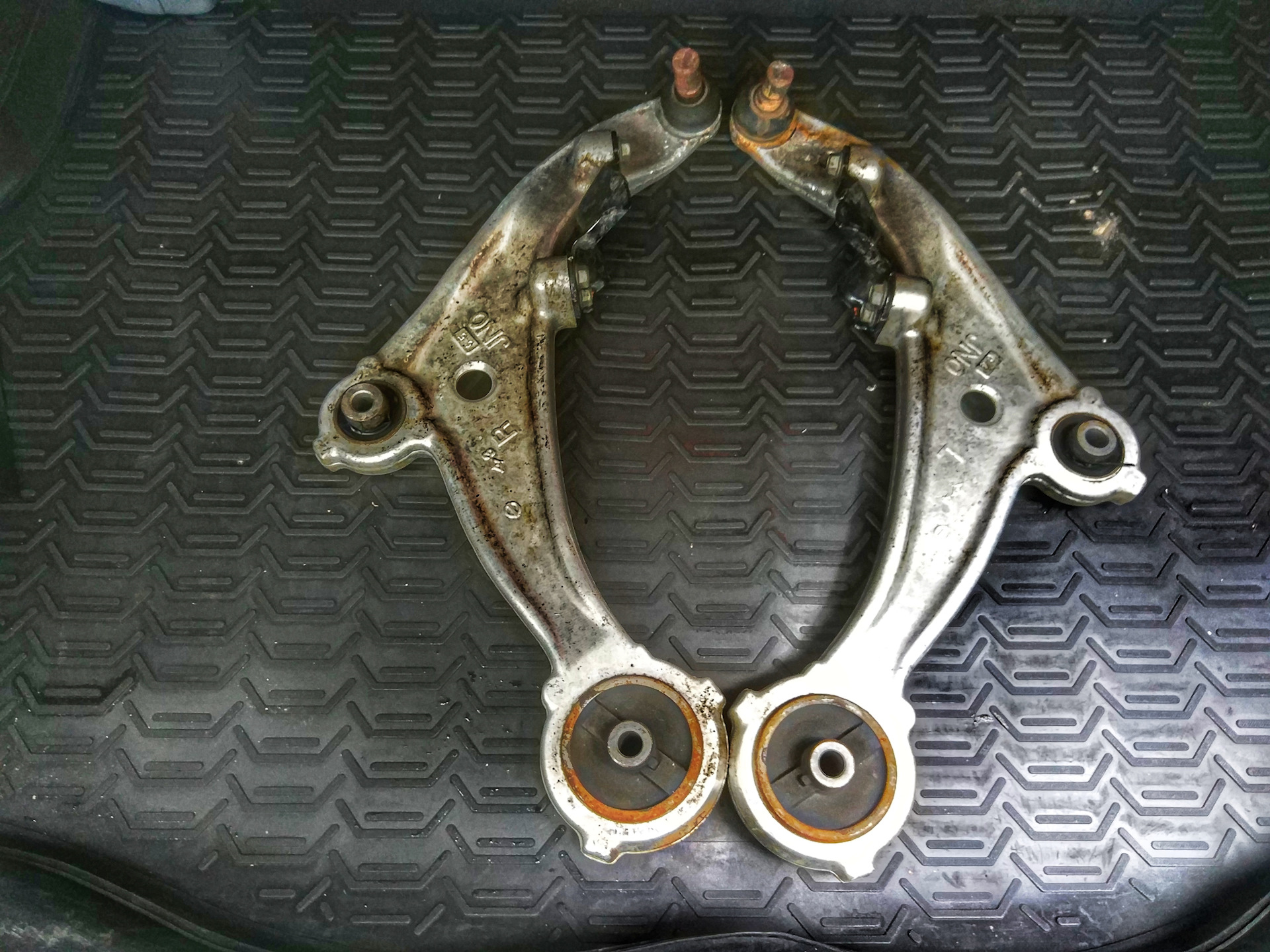

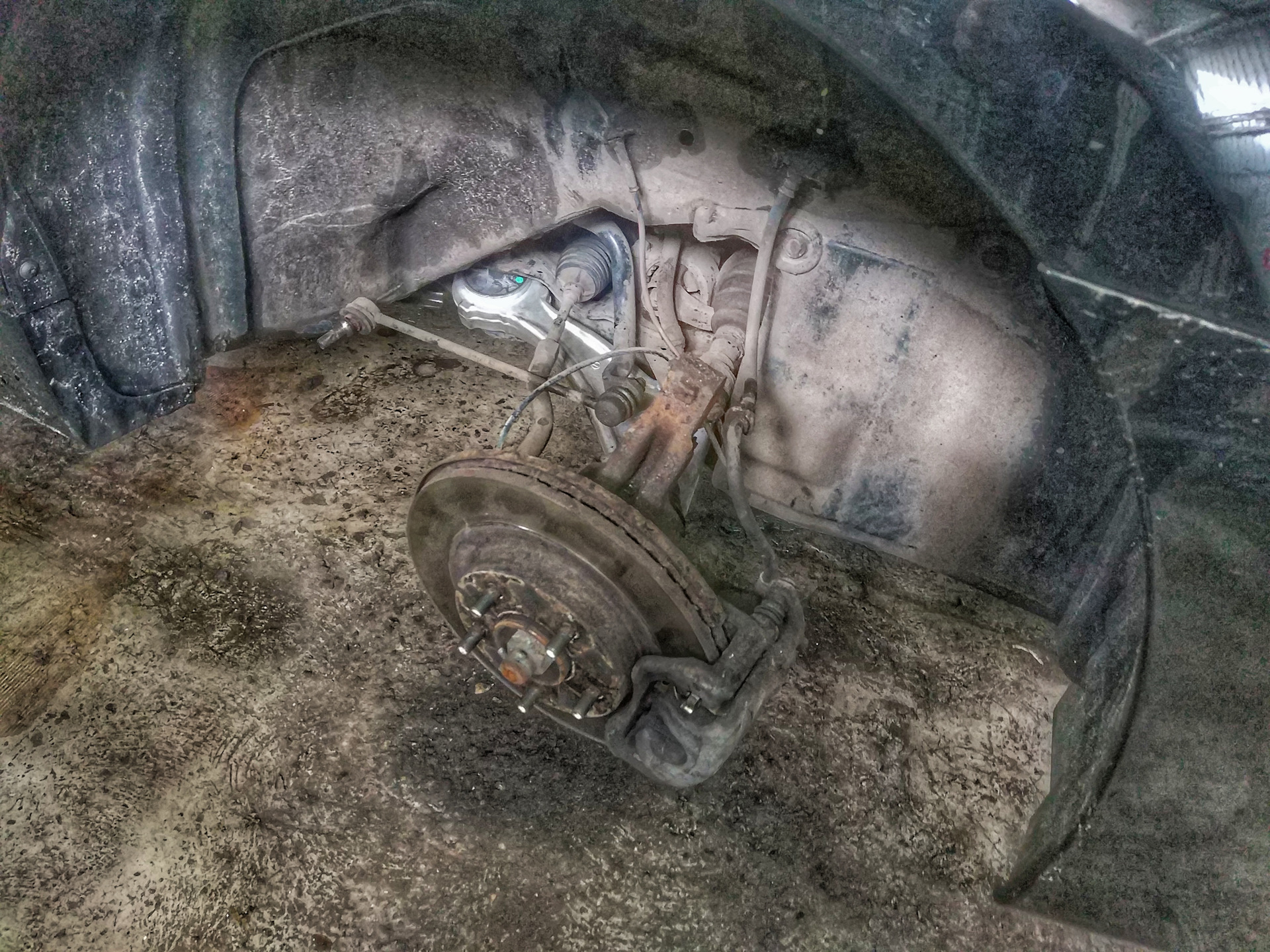

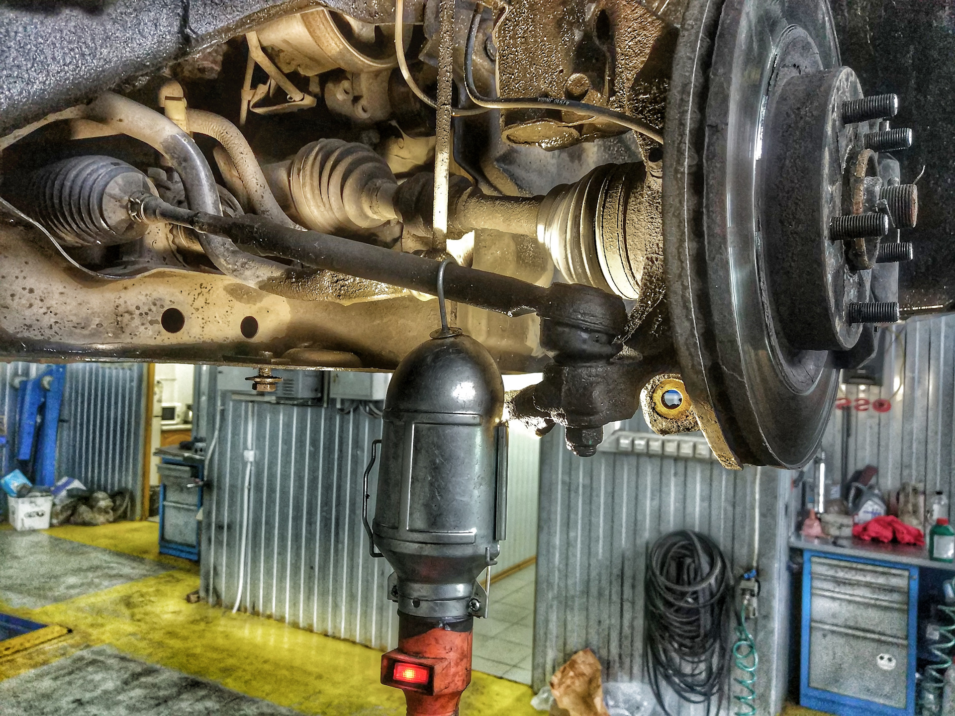

Сегодня, оказавшись в автосервисе, всё вышеуказанное было поменяно но новое. Старые рычаги помыл и забрал себе. Продам! А на самом деле хочу провести эксперимент и отдать из в какую-нибудь контору для ремонта шаровых. Тефлоном залить или еще чего. Но в ближайшее время поста об этом не будет, так как нет необходимости. Может быть со временем.
Так же на фото ниже присутствуют втулки стабилизатора(54613-JN20E), но менять их не стал, стоят еще живые.
