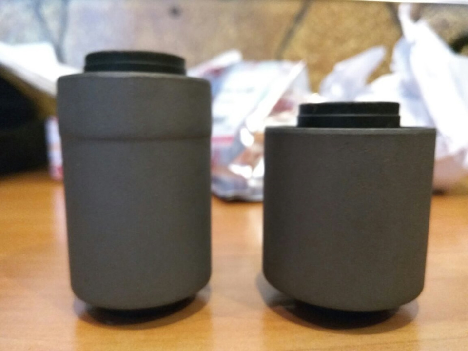

Самостоятельно заменил на выходных сайленты в подпружинных рычагах (прямые у меня). Сайленты брал фирмы RBI.
Фотографий замены нет.
Сайленты внешние как и выходили очень тяжело так и запрессовались так же.
Сайленты внутренние (в которые развальные болты ставятся), выходили легче чем внешние оно и понятно, запрессовывались с таким же усилием что и вышли. По мне держатся просто отлично, но время покажет. Главное правильно перепрессовать, то есть выпрессовывать нужно в сторону большего диаметра, дабы не развальцевать посадочное место сайлента.
Так же косточки купил новые фирмы FEBI.
Замену рычагов проводил на СТО так как не имею гаража, а делать на улице совсем не вариант. Кстати болты все открутились, чему я несказанно рад.
Всю необходимую информацию брал с форума ffclub.ru.

Все отлично.Тоже перепрессовываю сайленты.Причем везде.Только вот не понял как Вы определили в какую сторону выпрессовывать сайленты.У меня все рамеры с обеих сторон одинаковые.
Внешние сайленты полностью одинакового размера. А вот внутренний, который крепется болтом для развала разный диаметр. Берешь штангельциркуль и прям на рычагах по бортикам мереешь, там буквально разница в 1-2 мм. Вот где больший диаметр туда и выпресовывать нужно.
У меня идинаковый размер в рычаге
Я надеюсь мы про подпружинный рычаг разговариваем или я что-то недопонимаю?
Serya82
Все увидел у тебя пост на странице. Ты перепрессовывал сайлент фирмы HANSE, они уже за ведома идут большего диаметра чем радные примерно на 2 мм. Тем самым ты просто расширил малость посадочное место для сайлента. Теперь тебе только HANSEи ставить, потому как другие сайленты просто напросто провалятся. На сайленте RBI самый большой диаметр видно по утолщению на фото, примерно такой же как и у тебя весь сайлент, ну может быть на 1 мм меньше.
Их и буду ставить, т.к. опыт эксплуатации их меня порадовал.
Правильно, я тоже думал о них. Но все же решил поставить RBI. Буду наблюдать.
