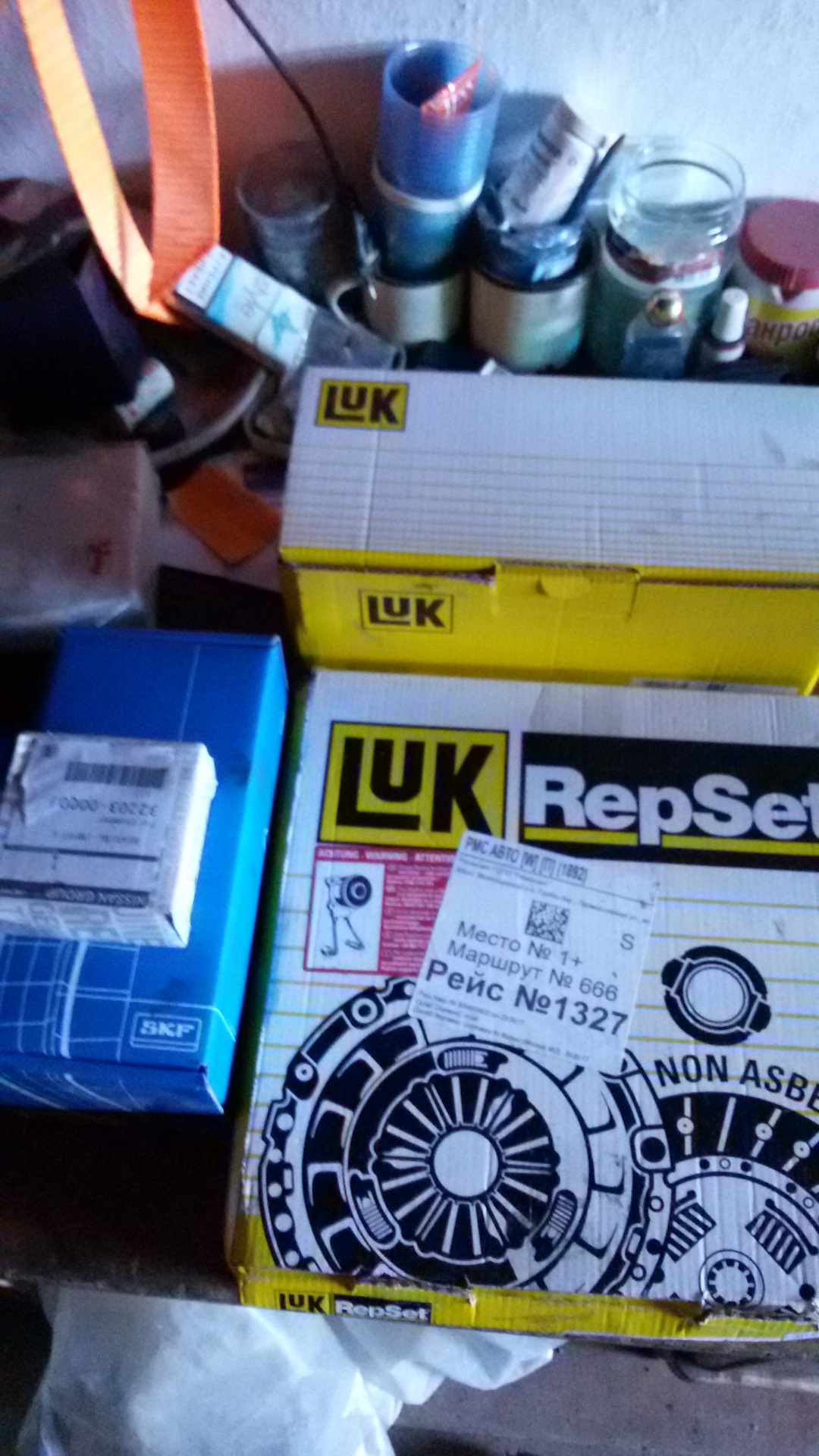

Провел очередной ремонт. Фотографировать было некогда, тк помощников не было.
Вкратце, что было проделанно:
-заменено сцепление на Luk. в коробке оказалось exedy, можете учесть это при заказе и чуть сэкономить
-заменен передний подшипник первичного вала. в оригинальной коробке лежал SNR, тоже можно учесть(на валу был он же)
-заменен левый ШРУС, взял SKF. проверенная фирма, ни разу не подвела меня
-заодно заменил рабочий цилиндр сцепления в сборе с выжимным подшипником
вот номера, если кому-то интересно:
Шрус внешний, комплект- SKF VKJA 5816
Подшипник первичного вала- Nissan 32203-00Q0J
Компл.сцепления- LUK 623341909
Выжимной подшипник- LUK 510016410
в машине стало заметно тише, что не может не радовать

Почему внешний левый ШРУС заменили?
Что за странный вопрос? Захрустел наверное? Или люди просто так детали меняют, может?
У кого-то постукивает…
Постукивают внутренние
А, тогда понятно…

Подскажите плиз, сцепление на 2.0 полный привод подойдёт?
в экзисте по применимости бьется только передний привод
Вопросик такой…подшипник первичного вала меняется с разбором коробки…или можно поменять не разбирая?
Нужно располовинить коробку, затем съемником, не снимая вал
Ясно, спасибо!
080184
Проверено на полный привод не подходит.Там корзина другая.
